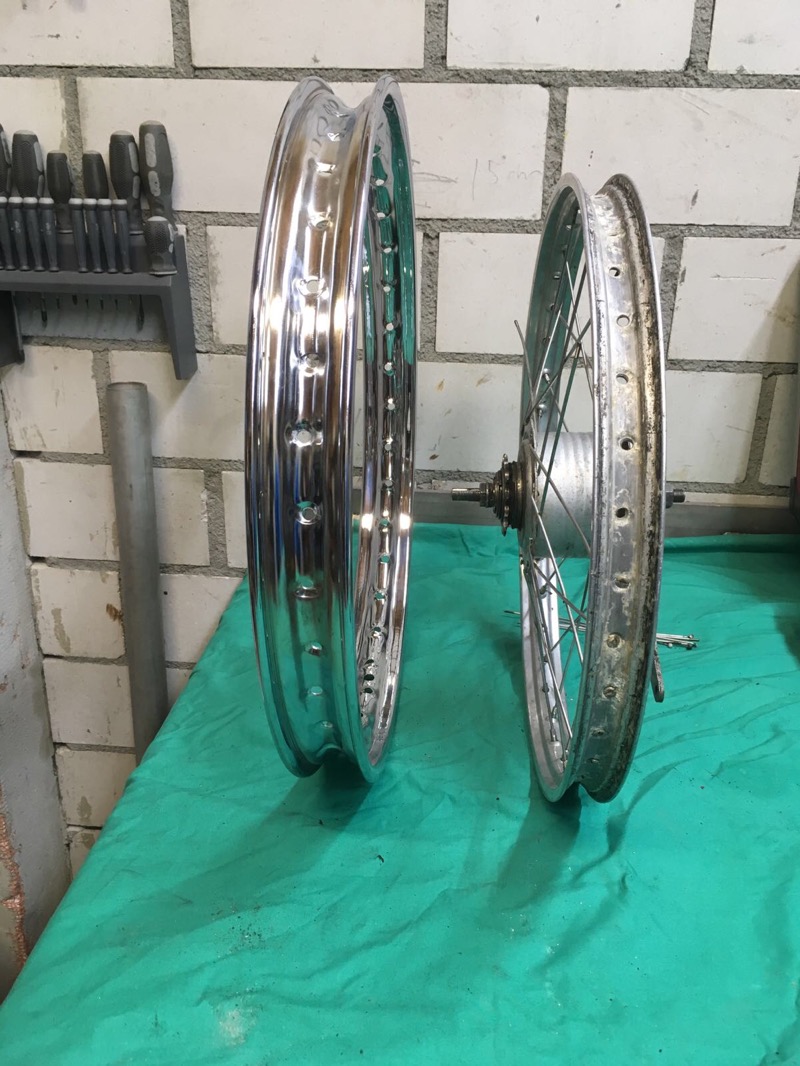

Irgendjemand hat mal behauptet,dass auf einem Puch Velux
ein 2.75 Reifen auf einer 62mm breiter 19 " Felge kein Platz hat..
Heute mal getestet,und es passt..

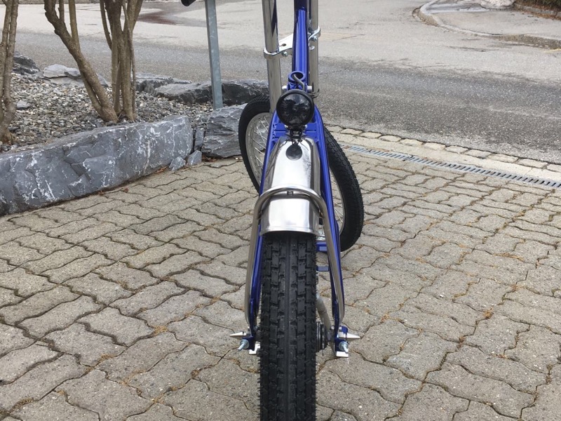

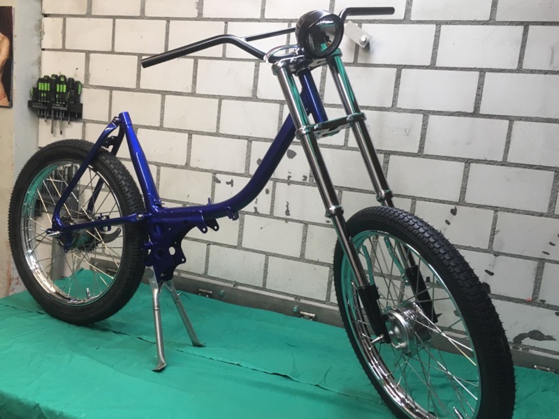

Hast da noch n schönes Velux
Bei meinem Velux habe ich die Verkabelung für einen Schalter auch durch den Rahmen genommen. Aber noch so als tipp:
Du solltest erst das Sattelrohr einbauen, sonst verquetscht du es;)
hübsch..
... ist das wirklich eine 19"..? sieht nach 17" aus
Biki...
Gugst Du ..
die 17" war drauf..
wusste aber auch nicht das es 17er auf einem Velux gab..
Vielleicht weil es ein Automat wahr und jetzt ein geschaltener wird...
Gugst Du ..
die 17" war drauf..
