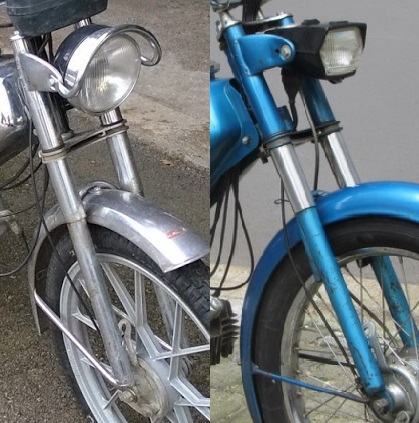

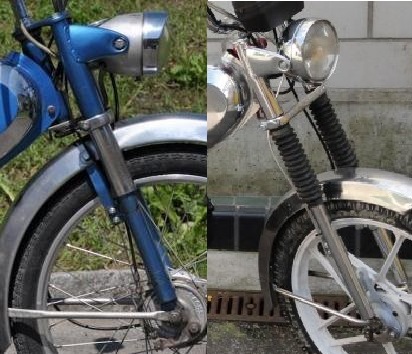

hoemknoebi hat geschrieben:Hey kann mir jemand sagen wie viel öl in die gabel eines rixe mit 503 kommt und was für öl thx
die Rixe die ich kenne/habe, hsaben kein Oel drin.. hast du mal ein paar Fotos? Wie kommst du drauf, dass sie Oel drin hat?
Die Rixe vom Hercules 221 hatte Öl drin. Ca. bis zur Hälfte der unteren Holmen..
:facepalm: ... Hercules gab's nicht mit Rixegabel .. wäre etwas das selbe wie'n BMW mit VW-Motor ..
Wo genau der Unterschied zwischen Rixe und Herc Gabel liegt, versteh ich nicht.. Ich weiss nur dass die Herc Gabel breiter ist..
kleine Federgabelkunde.. :wink:
grundsätzlich gibt es zwei Bauarten von Töfflifedergabeln:
- Federn oben .. wie zB Pony, Puch usw..(Vorsicht.. es gab auch eine Herculesgabelin dieser Bauform)... oder
- Federn unten .. wie zB Rixe, Hercules, Staco
Rixe und Hercules sind ähnlich, im Detail aber doch ziemlich verschieden und die Teile untereinandern nicht kompatibel.
Rixe gab es meines Wissens nur in einer Bauform, altere Versionen lackiert, bei neueren Modell in Vollchrom.
'DIE' Hercules-Gabel gabe es in mehreren Versionen. schmal und breit, kurz und lang und als Puchausführung. neuere Versionen auch mit den Gummibälgen. Auch hier waren die ersten Version, die als Originalausstattung u.a am 621er Hercules-Rahmen waren, bis auf die Chrom'stulpen' lackiert. Später gab es sie als Nachrüstgabel in Chrom (auch als Puch-Version) und erst mit den gefederten Rahmen kam die breite und lange Version dazu, die es nur in Chrom gibt.
Unterscheiden kann man sie an der unteren Gabelbrücke. Bei der Rixe sind die Klemmschrauben schräg zur Fahrtrichtung, bei der Hercules 90°. Die Herculesgabel hat eine Blende über den beiden Blechen, bei der breiteren Verision mit dem Hercules-Schriftzug.
Und die Schutzblechbefestigung ist bei allen Hercules verschraubt, meistens mit zwei Laschenhinten an den Tauchrohren.
Hydraulisch gedämpft, also mit Oel drin, ist aber kein einziger der obigen Typen.

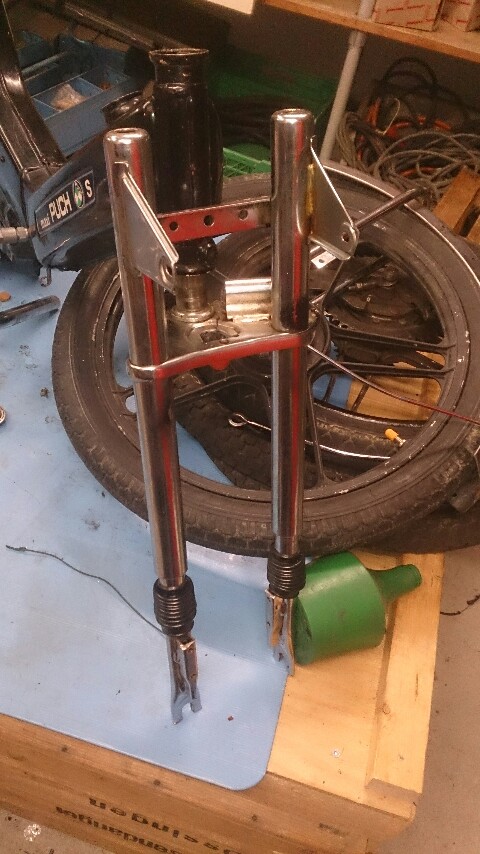

Was ist das für eine Puch Gabel?
Erst dachte ich es wäre eine Hercules, die sehen aber nicht gleich aus...
Naja, danach bin ich auf diese von Mofakult gestossen: https://www.mofakult.ch/puch/gabel/orig ... puch-chrom" onclick="window.open(this.href);return false;
Sieht zwar fast identisch aus, aber meine hat eine Gabelschloss Aufnahme und die Ebr nicht.
Ist es eine Ori Puch Gabel die Verchromt ist oder sonst irgendein Nachbau?
