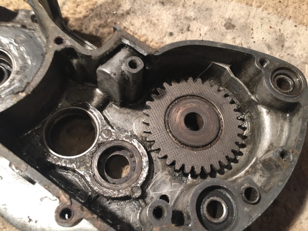

wie bringe ich das Tachoantriebsrad aus dem Gehäuse raus..?
16-06-04 (11).JPG (324.29 KiB) 1284 mal betrachtet
Sanft auspressen. Kommt recht gut raus.
.. und der Tachoantrieb selbst muss vorher raus?
Schick dir nachher schnell n Foto.
Das ganze kommt als Kompletteinheit raus.
ich mein den von hinten oben, der die Saite antreibt.. "Deckel" habe ich weg , aber das Mitnehmerdings steckt noch drin
In der Theorie kann man die Einheit einfach rausziehen. In der Praxis siehts oft so aus dass die Gleitlagerbuchse festgehockt ist und von unten rausgedrückt werden muss.
Tachoantrieb Sachs 50.jpg (67.27 KiB) 2035 mal betrachtet
Thx.... dann wird halt sanfte Gewaltangewendet..
