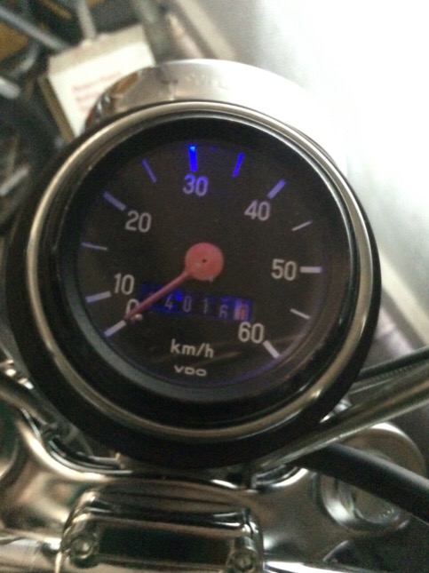

Bin grad an der blauen Tachobeleuchtung dran, hab alles angeschlossen, gestartet, geht nicht. :cens:
Hab das einte Kabel auf Masse und das andere zusammen mit dem Rücklicht angeschlossen, Rücklicht und der Rest geht aber das Tachobirnchen nicht, am Birnchen kanns nicht liegen, hab noch 2 andere versucht. :spinner
Kann es sein das die Masse auf ein bestimmtes Material gegen muss? :confused:
Was nützt die Masse am Tacho wenn der Tacho selber keine Masse auf den Rahmen hat...
Ou :facepalm: , da muss ich wohl die Masse auf den Rahmen verlegen...
.. made my day.. aber die Kabel hast du sehr schön gemacht, mit den Steckern und allem.. und um dich zu trösten.. hatte heute auch einen mega- :facepalm:
So es geht jetzt, danke Babaloo, dä hät ich eigentlich auch selber drauf kommen sollen. :facepalm:
Aber naja, manchmal übersieht man auch das offensichtlichste. :facepalm:

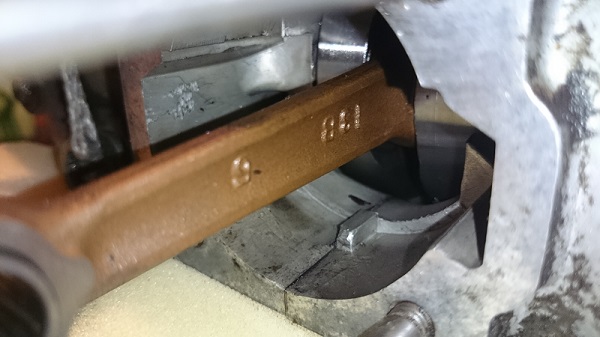

Ich habe meinen E50 Motor revidiert. Als ich die Schrauben öffnete hats bei fast jeder gepfupft und eine weisse Flüssigkeit ist ausgetreten, sah so aus wie Speichel (siehe Foto). Die Schrauben sahen unten dann aus wie verkalkt..
Was war das? :shock:
und noch was: ich habe mir für 100.- einen revidierten Z50 Motor gekauft. Es ist die österreichische Version und der Motor wurde von mofakult.ch revidiert... Nun meine Frage: Was habe ich da für eine Kurbelwelle? Topracing ists nicht, da das Logo von Topracing nirgendwo zu sehen ist, eine Rito und CM ists auch nicht da diese beiden andere Pleuel haben... Da dachte ich das ist eine Swiing Welle aber es gibt gar keine Swiing Z50 Wellen... Also müsste dies fast eine Swiing Welle aus Einzelproduktion sein oder aber eine Originale mit Nadellager... oder? :spinner
Da hat wohl einer reingesabbert :wink:
Nee ernsthaft das scheint ein Lithium Fett gewesen zu sein.
Ok danke aber wie kommt das da rein? :spinner
Und weiss jemand was zur Kurbelwelle? :hi:
