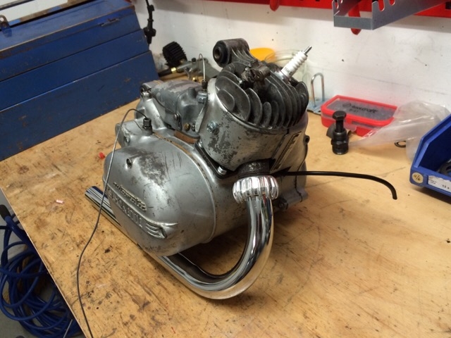

Welchen Jahrgang hat ein Pony 503 GTX wie auf dem Bild ca.?

Steht im Motor und an den Felgen.

Auf den Felgen steht eine 86 also wäre der Jahrgang 1986, könnte etwa stimmen. Danke Babaloo. :thumbup
