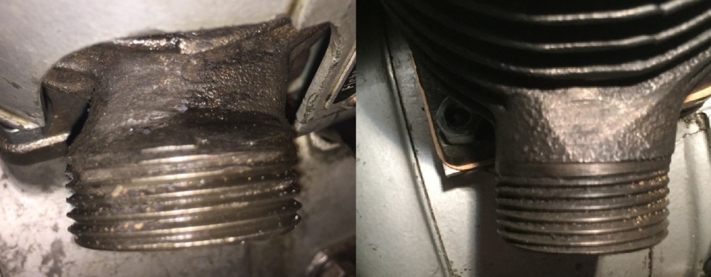

Das mir den neuen und alten Zylindermodellen höre ich zum ersten mal. Kannst du das erläutern, Puch X30 RS?
Also es ist so, es gab ja die Motoren mit den fetten Gebläsestängelid und die mit den dünnen. Die mit den fetten hatten in der Regel ein altes Model drauf und die mit den dünnen ein neues.
Bikeman hat das ja in seinem Rixe Thread wunderbar gepostet. :wink:

Das hier:
Altes Modell (links), Bikemans Zylinder ist ein Membraner, auf dem Saxonette hatte ich auch das alte Modell, allerdings war meiner ein Schlitzer.
Neues Modell Rechts, Bikemans Zylinder ist ein Schlitzer, der von einem Kollegen ist ein Membraner und ebenso ein neues Modell.
Also es gibt von beidem ein altes und ein neues Modell. :wink:
wobei ich dann wohl behaupten würde, dass das RECHTE Modell das alte wäre.... und bei dem neuen Modell die Ökonomen sagten, dass man material spaaren muss :^^
Keine Ahnung, is ja auch Wurscht, jedenfalls gibt es 4 verschiedenen Modelle. :wink:

Puch X30 RS hat geschrieben:Das hier:
Die beiden Bilder zeigen den Auslass beim Membraner- und beim Schlitzer-Zylinder.
Der verengte Auslass gehört zum Membraner. Der weite Auslass zum Schlitzer.
Es gab nie beide Varianten für beide Zylinder, bei den in der Schweiz verkauften 502ern. Wenn ja, möchte ich das sehen.
Wie der Auslasskanal bei den fahrtwindgekühlten Modellen gestaltet ist, kann ich nicht sagen.
Bei den Nachbau 3 Gang Zylindern hat der Membraner ebenfalls einen weiten Auslass: https://www.mofakult.ch/sachs/zylinder- ... -3-membran" onclick="window.open(this.href);return false;
Ich hatte am Saxonette aber den gleichen Auslass wie Bikemans Membraner. :rules
Den "Schlitzer-Auslass" hatte ich bis dahin zum ersten Mal gesehen, allerdings hat ein Kumpel von mir den gleiche. als Membranerversion auf seinem Cosmos. :wink:
