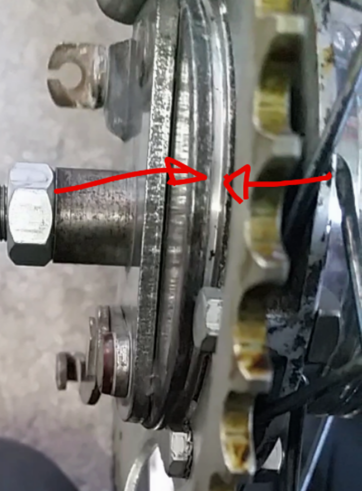

buezeli00 hat geschrieben:Ich habe für meine Speichenräder vom Maxi N NewFren Bremsbacken vom Puchshop gekauft. Bis sie in die Bremstommel passten, musste ich sie erstmals abschleiffen. Die Bremswirkung ist auch nicht gerade überzeugend für neue Bremsbacken. Beim hinteren Rad war es extrem: Eine Backe musste ich brutal fest abschleiffen, die andere einen ganzen Millimeter weniger.
Also 1. : Diese Bremsbacken haben graue Beläge, unterscheiden sie sich im Durchmesser mit denen auf Mofakult (schwarze Beläge)? Sind die von Mofakult genau richtig dass man sie nicht schleifen muss?
2. Beim hinteren Bremsteller habe ich innen Riefen entdeckt. Könnten diese auch etwas zutun haben, dass ich die Backen so ungleichmässig schleiffen musste?
Würdet ihr mal Bremsbacken von Mofakult kaufen, sollten diese ohne schleifen passen? Und würdet ihr einen anderen Bremsteller nehmen?
Ich habe schon mehrmals Bremsbeläge von Mofakult bezogen und diese auch problemlos verbauen können. Darunter waren Beläge für die Sachs Räder, die Puch Naben, die Grimeca Naben und auch Leleu Naben. Geringfügige Radiusabweichungen, die ich auf die Abnützung der Nabe zurückführe, gab es. Jedoch nie in dem Ausmass, wie du es beschreibst.
Den Bremsteller würde ich lassen. Der versieht seinen Dienst bestimmt noch gut, ausser er wäre verzogen.

Wenn ich den Bremsteller mit einer Achsmutter befestige dass er in der Bremstrommel ist und dann die Achse drehe, erkennt man dass der Bremsteller irgendwie nicht schön läuft, am Rand geht er immer rauf und runter. Ich glaube der ist wirklich verzogen..? Oder wie meinst du sonst verzogen?
Da hast du eher eine krumme Achse.
Edit:
Wenn der Bremsteller verzogen ist, kann es sein, dass die Bremsbeläge nicht mehr schön lösen oder auch nicht richtig auf die Bremstrommel drücken.
Das siehst du aber dem Bremsteller an. Wenn er verbogen ist, fachmännisch richten oder ersetzen. :thumbup

Achse, Lager und Konen wurden ersetzt. Die Achse macht überhaupt keine Acht. Sie läuft absolut gerade.
Ich glaube der Bremsteller ist auch daran beteiligt, dass ich die eine Bremsbacke so fest musste schleifen. Wenn der Durchmesser von ihnen zu gross ist, dann müsste es doch passen wenn man beide Backen gleich fest abschleifft.
Müssten die Riefen im Bremsteller also davon kommen, dass er zu weit in die Bremstrommel geht? Also zu wenig Distanz?
Wenn du ein gutes Auge hast, solltest du einen vermurksten Bremsteller erkennen.
In eingebautem Zustand darf der bremsteller nirgends schleifen. Falls ja, behebt man das, indem man eine Unterlagsscheibe auf die Achse schiebt, und dann den Bremstelle montiert. Notfalls muss noch eine Scheibe nachgelegt werden, falls das Schleifen noch nicht behoben ist.
Mit etwas Geduld kriegt man das in den Griff. :schweiz

Taurus68 hat geschrieben: Wenn der Bremsteller verzogen ist, kann es sein, dass die Bremsbeläge nicht mehr schön lösen oder auch nicht richtig auf die Bremstrommel drücken.
Wenn ich die Achse mit dem Bremsteller drehe, sehe ich wie sich der Abstand von der Nabe zum Bremsteller immer verändert. Er wird immer kleiner und wieder grösser.
Hier seht ihr wie ich es meine:
2016-05-01 13.58.09-1-1-1.png (728.1 KiB) 1463 mal betrachtet
Zählt das zu vermurkst? :mrgreen:
Eigentlich ist das ja die einzige Erklärung dafür, dass die eine Bremsbacke viel näher an der Trommel war und ich sie so fest schleiffen musste... oder nicht?
Nur wenn der Bremsteller eine 8 macht, würde eine Bremsbacke näher an die Trommel kommen... :wink:
Ich würde versuchen, den Bremsteller zu richten.
Wenn er nicht zu sehr verbogen ist, solltest du das hinkriegen. Auf dem Photo ist es schwer zu beurteilen, wie stark der Verzug ist.

Das Ziel des Richtens wäre also, dass der Abstand, der von Position zu Position anders ist (Foto), überall gleichmässig zu machen, oder?
Ist das Biegen denn nicht sehr schwer? Ich weiss ja nicht wo er so verbogen ist, dass er am Rand schlussendlich höher ist, also mehr Abstand zur Nabe hat.
Sei etwas kreativ, dann klappt das schon!
Sicherlich musst du nach jedem Biegen nachkontrollieren, ob es besser geworden ist. In kleinen Schritten das Ziel erreichen.... :prost
