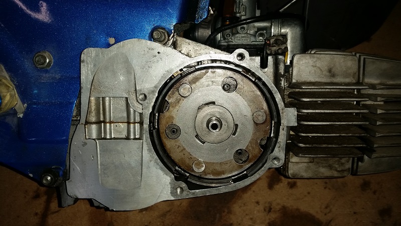

Wie lässt sich diese Kupplung am besten vom Konus abziehen? Normalerweise hats doch 2 Gewinde für nen Abzieher, aber die fehlen da iwie.. Und meine 0815 Abzieher sind alle zu gross um irgendwo gescheit anzusetzen..
Nimm mal die Unterlegscheibe in der Mitte weg und schau obs nicht doch 2 Gewinde hat?
sachs2al
Beiträge: 296
Wohnort: Bubikon ZH
Beitrag von sachs2al »
Das ist keine Unterlegscheibe.. :wink:
Die Gewinde wären sowieso weiter aussen, mind. zur Hälfte müsste man sie sehen
Trzd Danke :thumbup
Ich könnt vlt. auch irgendwie ne Schraube hinter die Löcher quetschen, aber naja..
Edit: Hat sich soeben erledigt, hab sie mit'm Schraubenzieher rausgewürgt..
