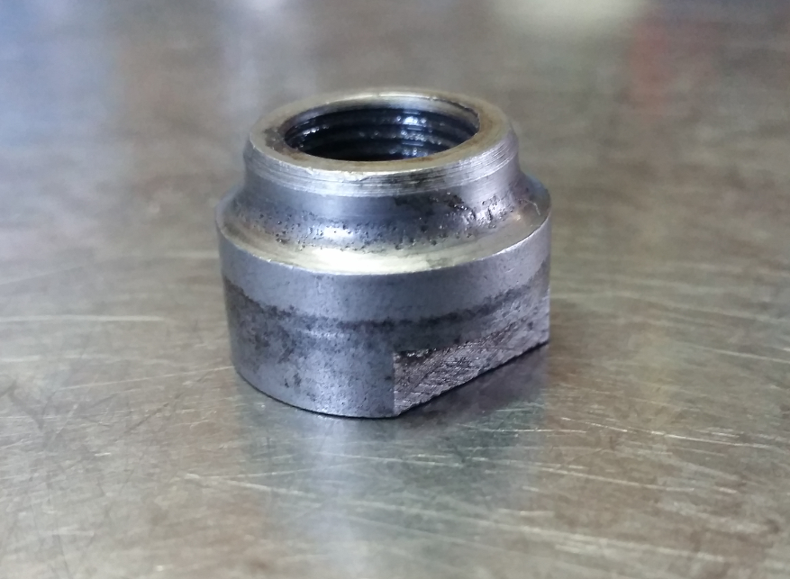

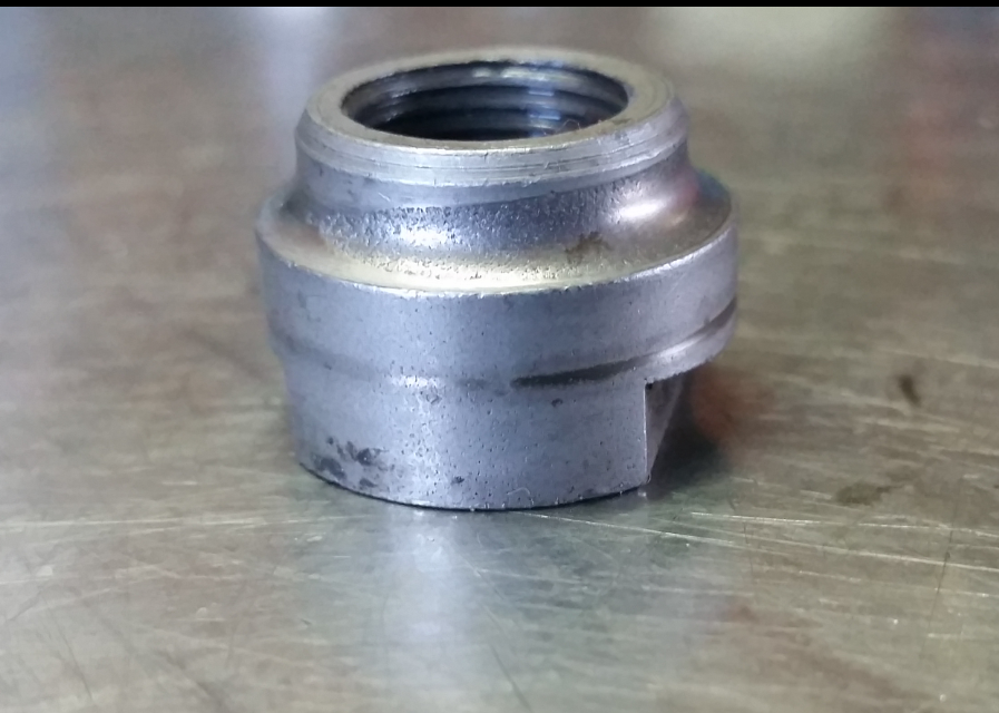

Kann man diese Konen noch gut gebrauchen?
Der Zweite hat nur auf einer Seite solche Spuren.
.. Konuse.. oder Koni.. ? ... egal.. Sind beide hinüber.. da bleibt nur noch wegschmeissen
