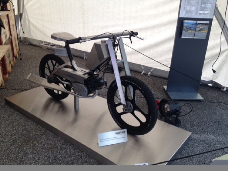

Töffliaufbau, mit vorhandenem Rahmen und Räder
Dieses Töffli hat ein 2. Lehrjahr Metallbauerstift gebaut, inkl. alles Schweissarbeiten.
Töffli fährt und bremst.
Stelle es hier rein, vielleicht motiviert es den einen oder anderen, etwas ähnliches zu bauen.
- Stahlross2.jpg (138.46 KiB) 1504 mal betrachtet
