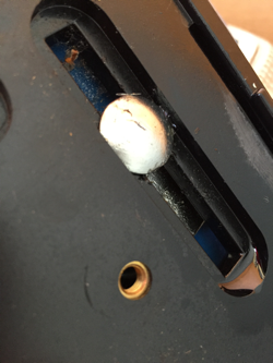

Weiss jemand wie man diese "schrauben" aufbringt? Ist von einer Vespa Beim Nummernschild. Schraube hat glaub ein Gewinde, hab schon gemurkst aber ging trotzdem nichts.

igitt... sieht wohl so aus:
und wenn der 4kant im Plastik nicht mehr hält, was oft vorkommt dreht das Ding einfach mit.
nimm ne Zange und versuch diese irgendwie zu halten. etwas WD40 oder so um das angefressene Gewinde zu lösen.
wenns nicht geht, haben wir schon schweispunkte aufgesetzt und ne Mutter angepunktet um gegen zu halten.

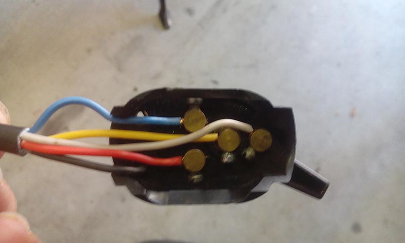

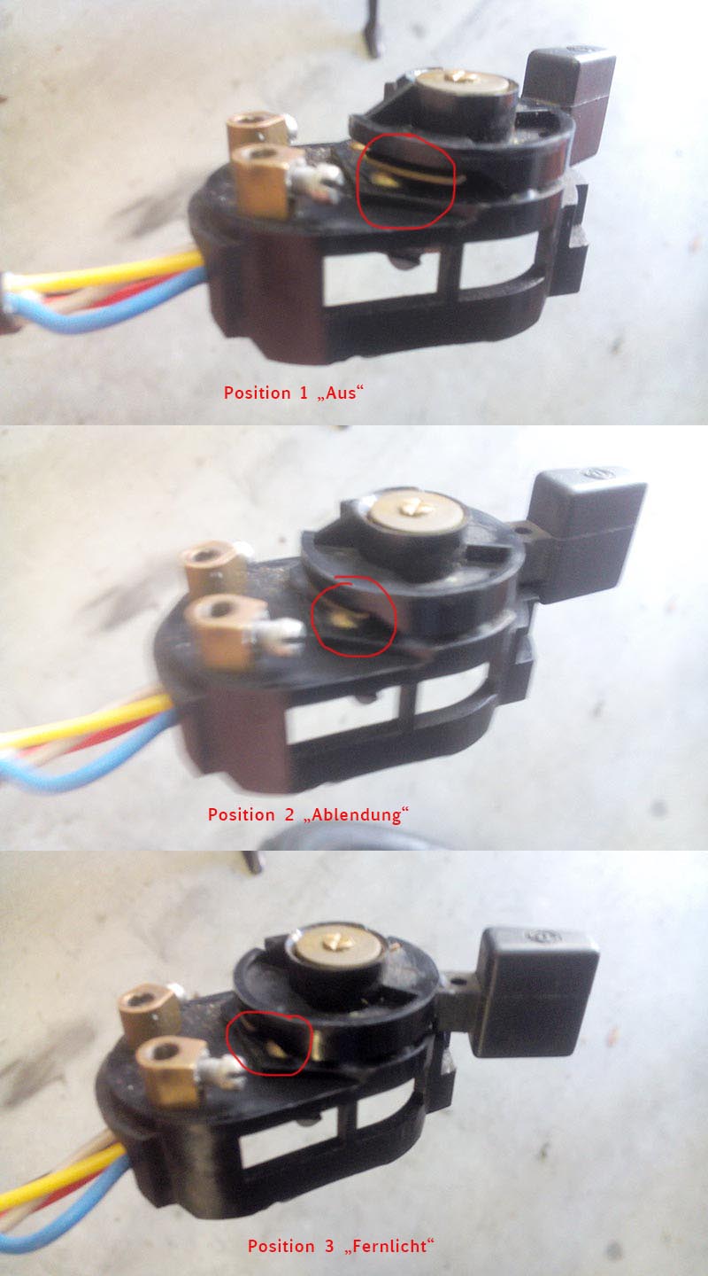

Hallo Gemeinde...
Ich hab hier ein mysteriöses elektro problem...
Ich vermute schwer dass ich was falsch angeschlossen habe, finde es aber auch nach mehrmahligen Testumschraubungen nicht heraus wo das de Hund begraben ist...
Das Problem:
Anschluss Schalter. Ich hab immer Strom auf dem roten Kabel (Abblendlicht) auch wenn der Schalter auf "Aus" steht, siehe Bilder.
Legende:
- Weiss: 12V Rücklicht (stellt korrekt ab auf Position "Aus")
- Rot: 12V Abblendlicht (stellt stellt nicht ab auf Position "Aus", stellt nur ab auf Position "Fernlicht")
- Blau: Fernlicht
- Gelb: 12V von Batterie
- Schwarz: Absteller vom Motor (6V)
Ich habe festgestellt dass der Schalter auf "Aus" Position (1) immer noch auf rot Kontakt gibt, daher der Stromfluss.
Kann mir jemand weiterhelfen?? Was mach ich falsch... oder ist der Schalter im Eimer?
danke schon im Voraus

Schau dir mal die Chromkappe an, die am Schalter montiert wird!
Wenn die am Schalter ist und dieser richtig am Lenker angeschraubt, wird der Schalter in der AUS Position angehoben und macht dann keinen Kontakt mehr.

Ja das isses ja....Taurus68 hat geschrieben:Schau dir mal die Chromkappe an, die am Schalter montiert wird!
Kann dass sein dass der Schalter kaputt ist? Eigentlich sieht er gut aus, lottert oder klemmt auch nicht. Ich hab keinen anderen zum ausprobieren im Moment und bevor ich einen kaufe, wollte ich sicher sein dass die Kontakte richtig angeschlossen sind. Weil angeschlossen hab ich glaub schon richtig, oder?
wexle mal gelb und rot... Han's zwar nid fertig studiert, aber han kai Zyt und Luscht.. und s'gat ja nur 2 min..
.. Nachtrag... was du da rot eingekreist hast ist der blaue Kontakt.

Das stimmt aber kommt nicht drauf an. Vorher war der rote dort. Tatsache ist dass de eingekreiste Kontakt immer Strom hat.Bikeman hat geschrieben:wexle mal gelb und rot... Han's zwar nid fertig studiert, aber han kai Zyt und Luscht.. und s'gat ja nur 2 min..
.. Nachtrag... was du da rot eingekreist hast ist der blaue Kontakt...
Un gelb und Rot austauschen ist sinnlos... weil der gelbe am richtigen Ort ist und auf rot und/oder blau verteilt.

wenn der eingekreiste Kontakt immer Strom hat, dann bekommt er Strom vom Kabel.. ? .. aber nochmals.. markiert hast du den, in den unten das blaue Kabel geht.. 'Blau' hast da als Fernlicht bezeichnet.. : Fernlicht und das funktioniert doch richtig.. also entweder verdreh ich etwas.. seh es falsch oder du beschreibst es nicht richtig..??
von der Logik her hast du Recht.. Plus muss ins Zentrum und der Schalter verteilt dann auf Rücklicht & Abblendlicht oder auf Rücklicht & Scheinwerfer.. kannst auch mal Gelb und Weiss tauschen
.. aber es schaltet ja eben nicht richtig .. und ich kenn deinen Schalter nicht im Detail, weil es iw 2 oder 3 verschiedene gibt, die alle äusserlich gleich aussehen.. und ich weiss, dass ich auch schon einen hatte, der Tricky.. war..GlamBobber hat geschrieben:.. Un gelb und Rot austauschen ist sinnlos... weil der gelbe am richtigen Ort ist und auf rot und/oder blau verteilt.

da hast Du natürlich recht. Ich hab mich falsch ausgedrückt weil ich mitleweile das rote und das blaue vertausch habe. Aber der Effekt bleibt derselbe. Auf dem eingekreisten Kontakt ist immer Strom.Bikeman hat geschrieben: also entweder verdreh ich etwas.. seh es falsch oder du beschreibst es nicht richtig..??
Ich werd mal gelb und weiss auswechseln, und wenns nichts bringt, kommt ein neuer schalter her.

Das wars dann wohl.... Ich hab Stromzufuhr und Rücklicht vertauscht.Taurus68 hat geschrieben:Hier hat Babaloo mal eine gute Anleitung veröffentlicht: http://alpaehoedis.ch/tipps_&_tricks.htm" onclick="window.open(this.href);return false;
Musst einfach etwas runterscrollen.
Danke!! ...Auch ein Architekt kann mit der entsprechenden Anleitung eine Schaltkreis zum Kurzschluss bringen...
