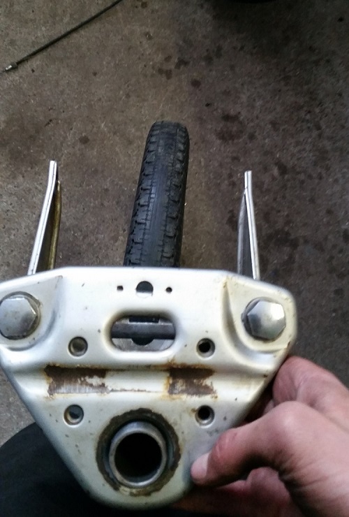

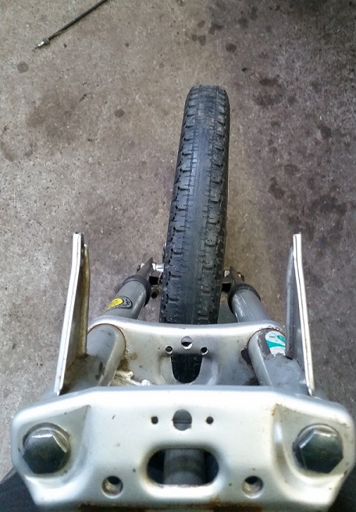

Als das Mofa noch ganz war, musste ich immer nach links lenken damit ich geradeaus fuhr. Da war noch ein Gussrad drinnen, auf dem Foto ist es jetzt das Speichenrad. Weiss nicht ob es am Rad liegen kann.
Dass es an der auf einer Seite kürzeren Feder liegen könnte, scheint unlogisch zu sein.
Muss ich die Gabel richten lassen, geht das überhaupt? Ich werde sie demnächst sandstrahlen lassen und lackieren, darum sollte ich es wahrscheinlich vor dem lackieren machen (lassen?).
Noch wegen der gebrochenen Feder: der Rest ist genau so im Gewinde dass ich ihn nicht heraus bringe. Dann müssen eben neue komplette Gabelholmen her.

Wenn die verbogen ist und die Federn gebrochen, warum kaufst du dir dann nicht gleich eine neue?
Die chromigen ori EBR (nicht verstärkt, verlängert etc.) sind gar nicht mal so schlecht, Federn gut sind stabil, sind nicht teuer und rosten fast nicht. Jedenfalls ist das bei meiner so, die hab ich jetzt schon 2 Jahre drann und bin eigentlich zufrieden mit der.
Eine verchromte möchte ich lieber nicht, ich hätte halt eben gerne eine so, wie ich dann das Mofa lackiere.
Wahrscheinlich würde ich besser eine andere originale kaufen, doch da weiss ich irgendwie auch wieder nicht wie die Federn noch sind und ob sie auch verbogen ist.
Oder ich könnte es einfach lassen, und den Vorbau dann leicht nach rechts stellen, dass ich mit dem Rad lenke, aber professionell ist das auch nicht gerade.
Am Rad liegt es wahrscheinlich nicht oder? Dann könnte ich dieses eben zerlegen und alles durchchecken.
