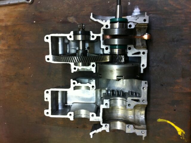

Einbaurichtung Simmerife E50 mit einlippigen Simmeringen.
Kupplungsseite: Feder gegendie Kurbelwelle
Zündseite: Feder gegen die Kurbelwelle
Hinterm Ritzel: Feder gegen das Stirnrad
Ist das richtig so? Mann sagt ja immer die Feder bei einem Radial Wellendichtring gegen die Druckseite
Ne, Getriebesimmering mit Feder nach aussen gem. Zeichnung:

Hmm..nach Zeichnung wäre dann auch der Simmering Kupplungsseite verkehrt
Was sagen die anderen? Bringt jetzt eh nichts mehr, Motor ist schon zusammen und Einbaufertig
So wie auf den Bildern stimmt schon.
Falls du den Motor noch nicht auf Betriebstemperatur hattesz, kannst du ihn problemlos wieder auseinanderbauen und die Simmerringe korrekt montieren.
Deine Ausführungen sind absolut korrekt.sachsrider97 hat geschrieben:Einbaurichtung Simmerife E50 mit einlippigen Simmeringen.
Ich würde und werde diese Motoren auch so zusammenbauen. Einzig der Simerring Zündungsseitig darf die Gemisch Schmiernute nicht verstopfen da sonst das Kurbelwellenlager nichtmehr geschmiert wird.

Sieht man es auch wieder, habe noch ein paar gefragt. Jeder sagt was anderes, werde ihn jetzt so lassen.
Ja baba, das mit der Schmierbohrung ist sehr wichtig und wurde eingehalten.
Danke!
Danke!
Babaloo kann man vertrauen, aber einer Originalen Puch Explosionszeichung doch auch?
Wahrscheinlich kommts gar nicht drauf an wie..
Es herrscht ja kein Druck im Gehäuse. Das spielt somit das da keine Rolle

Im Kurbelgehäuse?? Da herscht sehr wohl Unter und Überdruck.Babaloo hat geschrieben:Es herrscht ja kein Druck im Gehäuse. Das spielt somit das da keine Rolle

Dort ja. Aber man redet ja da vom Getriebegehäuse. Und wenn dort Druck hast hast wohl ein kleines Problem.
