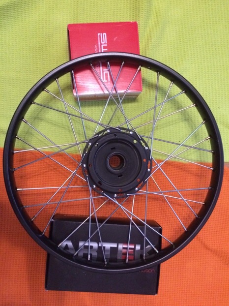

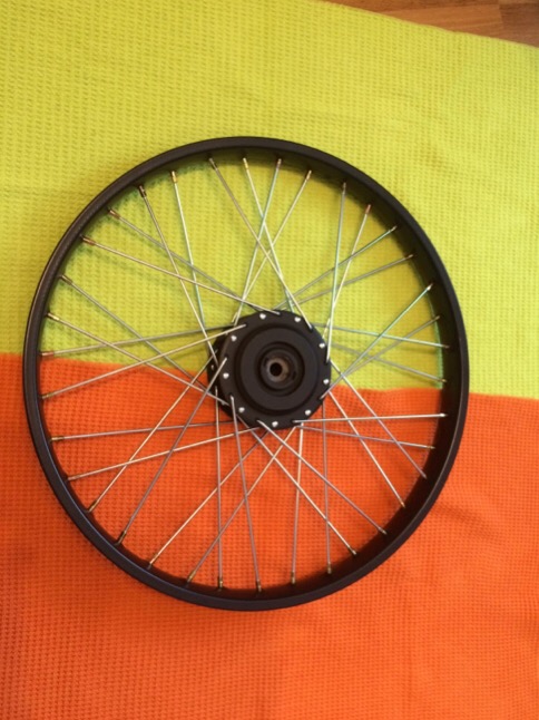

Kann es sein das beim 17 Zoll Hinterrad kürzere Speichen braucht als beim Vorderrad? :|
Vorderrad
Vorderrad
Hinterrad
Hinterrad
guck den Teilkreisdurchmesser der Speichenlöcher in der Nabe an...
Hab dir gesagt du musst auf die Länge achten :wink:

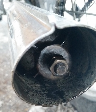

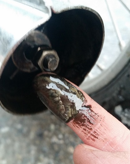

Habe gestern mein Puch Sport eine Weile im Standgas stehen gelassen und bin dann ein bisschen gefahren, dann hatte ich im Auspuff hinten so eine komische Brühe, hat das etwas zu bedeuten? :mrgreen:

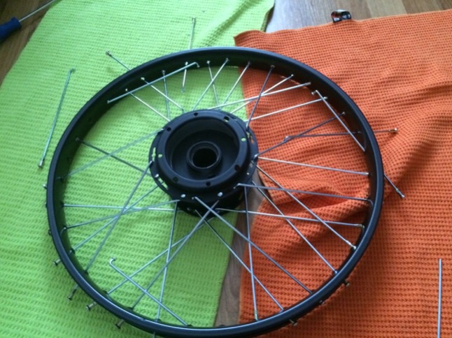

Es gibt aber gar keine kürzeren...
Sicher? Sind die Neuen denn gleich lang als die Alten?
Wenn ja, speichst du falsch ein...
Ja, ich speiche 100% falsch ein, hab aber keine Vorlage zu dieser Nabe... :|
Google wenn du keine Fotos gemacht hast..
beim Vorderrad hast du die Speichen nicht 'verwoben'.. beim überkreuzen musst du einmal hinten und einmal vorne durch..
beim Hinterrad hast du nur zweimal gekreuzt.. darum sind die Speichen zu lang
Ich habs jetzt mit ca. 8 mal probieren doch noch geschafft. :D
Es ging und ging nicht, bis mir die Idee kam, das ich die "untere" Reihe zuerst auf der einen Seite speichen kann und dann die "obere" auf der Seite gleich drüber. Als es dann die Felge vom Boden hochhob, merkte ich das ich auf dem richtigen Weg war. :thumbup
Shit happens..., jedenfalls ist es jetzt eingespeicht. :facepalm:
EDIT: Muss ich jetzt das Speichenrad vorne neu einspeichen, das hält doch, habs auch nach Anleitung gemacht? :(
etz hast du 3x gekreuzt, darum stimmt die Speichenlänge.. aber auch beim HR hast du die Speichen nicht verwoben.. ich würds noch richtig machen.. so ist das Rad instabil
