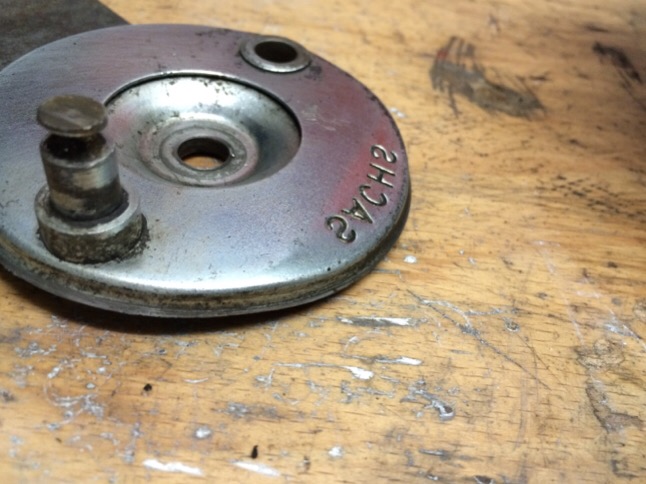

Ist das original bei den Puch X30 Rücktrittspeichenrädern, was die bei der Bremsankerplatte so abgewinkelt sind?

Also bei mir ist de Bremsplatte glaub nicht so "gewölbt"
Die neuen Muttern musste ich einfach bearbeiten dass sie passen.
Die Bremsplatte sollte gerade sein, also auf die Werkbank und richten.

Ah also nicht so abgewinkelt?, weil es sieht sehr danach aus als ob es ab Werk ist, leider hab ich jetzt das Zeugs schon zum pulverbeschichten gegeben, kanns ja auch nachher noch machen und dann mit schwarzer Farbe nachmalen.
ich glaub es reden alle aneinander vorbei ... Was meinst du mit abgewinkelt?

Schaut mal das Bild oben an, beim eingestanzten Sachs Logo...
.. ich seh da nichts abgewinkeltes ... bzw. versteh eben nicht, was du meinst

Doch, ganz leicht sieht mans, dies ist vermutlich von Fabrik aus, jedoch sieht sie gebogen aus.
Der Bremsteller besitzt einen aufgebördelten Rand, wie viele andere auch.
Das ist nichts Aussergewöhnliches.

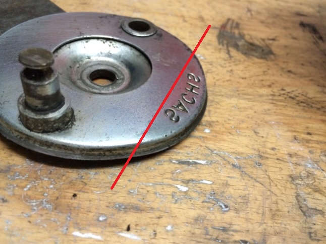

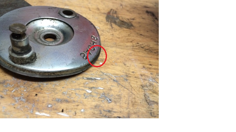

ich sag ja, wir reden aneinander vorbei.. aufgebördelt... gebogen... abgewinkelt....gewölbt .. wtf..?? .. der roten Linie entlang sieht's verbogen aus..
- image.jpeg (106.2 KiB) 1533 mal betrachtet
Man bräuchte Fotos aus verschiedenen Perspektiven. So kann es auch täuschen.

Also eben diese rote Linie, die Bikeman eingezeichnet hat meine ich.

.. dann kannst du sie gleich nach dem Pulvern wegschmeissen..
.. und sowas nennt man eben nicht 'abgewinkelt', sondern 'verbogen'.. drum hat's keiner verstanden .. aber wayne
