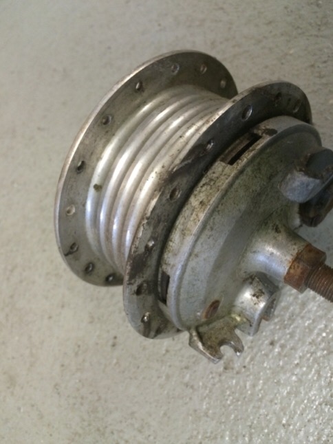

Für was sind eigentlich die beiden Löcher in der Speichenvorderradnabe?
Um die Belagsdicke zu prüfen ohne zerlegung. Dasselbs System siehst bei alten Lastwagen.
