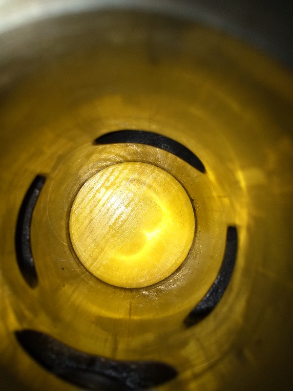

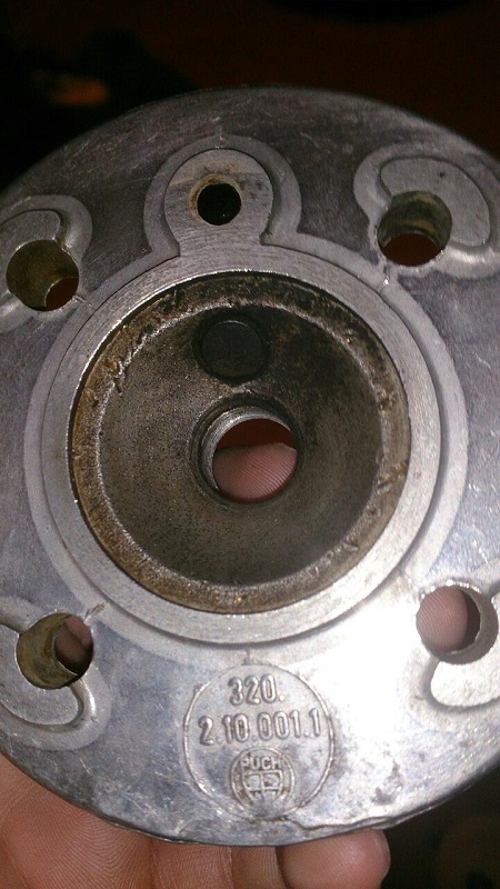

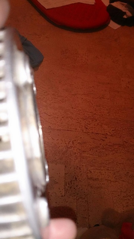

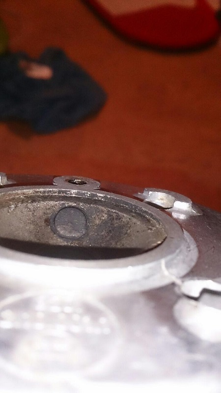

Kann es sein, dass bei einem Puch Velux die Quetschungen 2.9 mm hat? Ich habe gerade ca. 20 mal nachgemessen und jedesmal das. Als ich den Kopf demontiert habe habe ich nochmals gemessen und dort waren es 2.5mm beim Zylinder kommt der Kolben aber nicht ganz bündig bis zum Rand, also sollten 2.9 Stimmen. Sollte die Quetschkannte nicht 0.8mm haben? Sollte ich das anpassen? Kraft fehlt voralem im 2. Gang, jedes Maxi ist Hügel hoch schneller, im 1. Komm ich aber überall hoch.

Würde es denn etwas bringen, wenn ich die Quetschkante verkleinere? Eben 2.9 mm dunkt mich sehr viel.
Ausserdem hat es weniger Kraft im 1 als ein 50/2. Kolben ist neu.

Als ich es von meiner Grossi bekommen hab hatte es bischen weniger Kraft als jetzt, dies wurde immer schlimmer, Kolbenraus: ein Kolbenring fehlte, offenbar während dem fahren rausgeflogen (vermutlich beim Grossi) man sieht schön die einschlagspuren beim Kolben. Neuer Kolben kraft war besser wie als ich es neu hatte, Auspuff geputzt, Kraft so wie jetzt, das letzte mal habe ich ihn vor 2 Wochen geputzt.
Ansaug system alles gut.
Weiss jemand wie die Quetschkannte von einem gut laufenden Velux ist?
Ich hoffe ihr könnt Sie sehen, schon ziemlich breit oder?

Ich denke, da ist auch der Zylinder ausgelutscht und müsste auf das nächste Übermass gehont werden.
Kann auch sein, dass die Simmer altershalber den Dienst versagen.
Die richtige Quetschkante würde mich ebenfalls interessieren. Mir scheinen die 2,9 mm auch etwas viel.

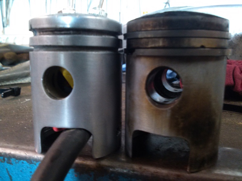

Lass mich raten...
Ein Kolben für Sachs verbaut. Die unterschiede in der Kompressionshöhe betragen genau 2.9mm. Also bau den Original Kolben ein der zum Motor passt, dann kommst auf 0.650mm QK und der wird jedes Tomos stehen lassen. Egal in welchem Gang.

Toll, der Kolben beim Mech war überteuert (90.-) und dennoch der falsche, er hat mir extra noch das Heftli mit den Preisen gezeigt ich glaube es stand Puch X30 oder so. Welchen würdest du empfehlen? den Elko?Babaloo hat geschrieben:Lass mich raten...

Gehohnt?
Hat er das obere Klemmass eingehalten? Genügend "Hobby Zylinderspezialisten" hohnen auf ein Mass komplett durch. Dann wundert man sich dass man kaum Kompression hat weil eben das Klemmass nicht mehr stimmt. Miss ganz oben und am Zylinderhals. Oben musst ca. 0.0500mm dünner sein als unten. Das genaue Mass müsst ich nachsehen. Erst checken obs wirklich ein falscher Kolben ist oder der Zylinder schlecht gehohnt wurde ehe ich mich darauf einschiesse.

Wie kann ich das nachmessen? Meine Schieberlehre kommt nur auf 0.1 mm Der Kolben hat kein spiel.
Fühl es. Schieblehre oben satt festsetzen und wenns unten Spiel hat ists gut und wenn unten kein Spiel hat dann hat er kein Klemmass.
Ich mache das morgen, dann berichte ich ob das stimmt und ob der Kolben der richtige ist oder nicht, den alten habe ich noch, wenn auch als Lichtschalter umgebaut, dann kann ich vergleichen.
Mach das bitte. Wichtig ist die Kompressionshöhe. Also die Distanz mitte Bolzenloch bis zum Kolbenboden.

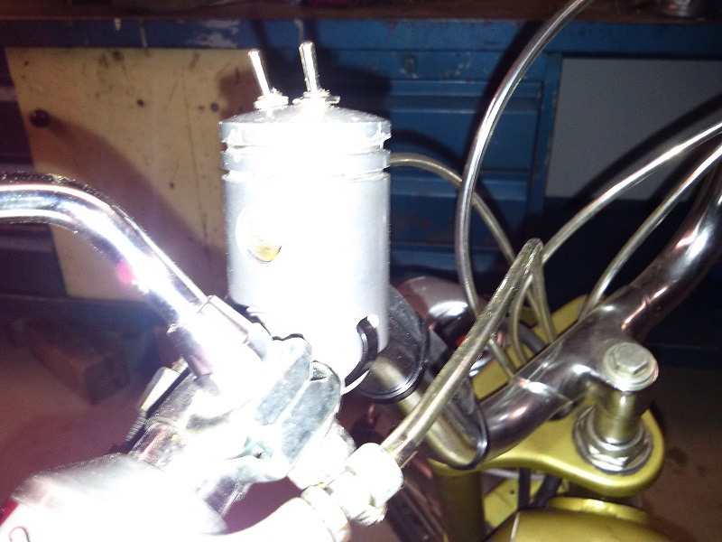

Zum Lichtschalter umgebaut? Hast bitte mal n Foto?

Der Kolben ist minimal kleiner als der Originale und die Kolbenbolzen Bohrung ist höher angelegt.
Zylinder sieht gut aus, keine Riefen und das Klemmass sollte nach meiner beurteilung vorhanden sein.

Hier noch die Bilder vom Lichtschalter, leider kann man es nicht recht sehen, er gläntzt zu fest
. Die Idee kommt nicht von mir, ich habe hier im Forum schon mal so ein Lichtschalter gesehen, jedoch weiss ich nicht mehr von wem.

- Original Kolben Bolzen Bohrung ist Tiefer als die vom neuen, man siehts nicht so gut.
