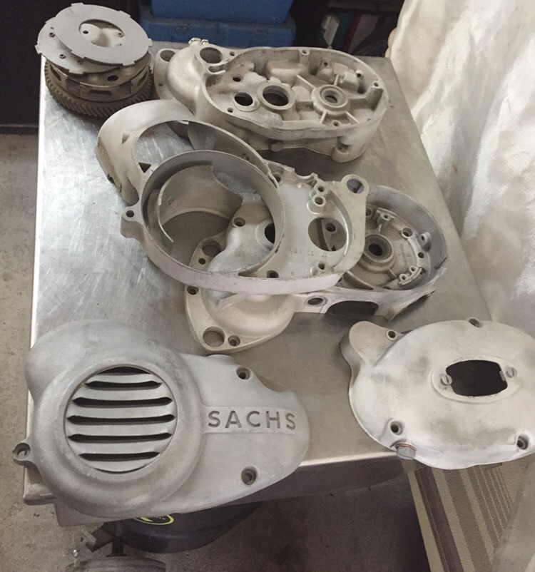

Bringe ich mit Sandstrahlen den dicken original Lack problemlos runter? Und wo liegt der Vor/Nachteil zum
Ablaugen?
Der Lack sollte eigentlich schon gut weggehen, beim ablaugen geht einfach weniger Material vom ramen weg, es ist schonender
Mr.Sachs
Beiträge: 993
Beitrag von Mr.Sachs »
Okay... Kann ich auch einen 502 Motor ablaugen? Hat jemand Erfahrungen damit?
Das gibt nichts. Vollständig zerlegen & Glasperlen. Dann hast ruhe, keine Oxydation und eine saubere lackierbare Fläche.
Die heutigen Abbeizpasten sind leider auch nicht mehr so gut wie die früher.
Sie lösen die Farbe einiges schlechter und sind recht teuer.
Geh lieber zum Strahlemann, da hast du das bessere Ergebnis.
So ist es. Gibt halt Arbeit aber dann hat man wirklich ruhe.
Mr.Sachs
Beiträge: 993
Wie machst du das mit den Lagersitzen & Dichtflächen ?
Alte Lager & Simerringe drinnlassen Lagerflächen werden fein gestrahlt und dann abgezogen.
