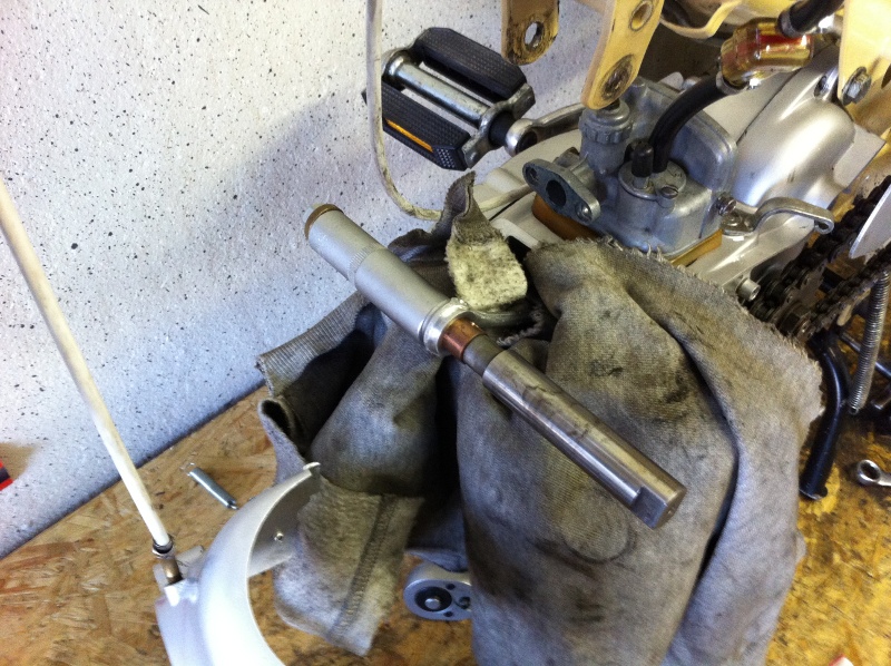

Ich weis das 2. Bild würde warscheinlich mindestens eine Frage erklären, aber ich check nicht was da gemeint ist :facepalm:

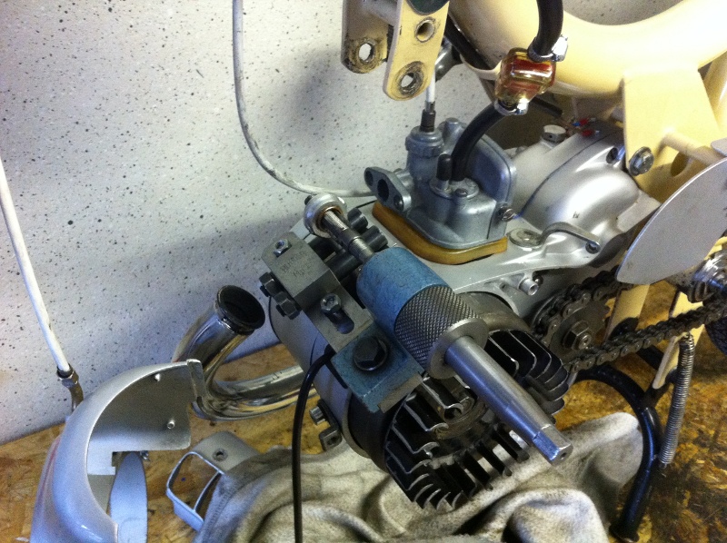

ausreiben macht man mit ner Reibahle, wenn n Loch n präzisen Durchmesser haben muss..eben zB n Lagersitz
Ich würd jetzt nicht gleich ne Hydraulikpresse nehmen für ne Kupferbüchse. So einen Abzieher/Aufdrücker kannst du dir aus Werkzeugteilen selber bauen.
Du musst die Buchse ausreiben, weil sie sich innen durch das Einpressen deformiert. D.h du musst sie innen erstens wieder rund kriegen und zweitens auf den richtigen Kolbenbolzendurchmesser aufreiben. Dazu brauchst du ein "Aufreibwerkzeug" wie auf dem zweiten Bild.
EDIT: Achtung, hier gehts teilweise in den Hunderstelbereich beim Aufreiben, da brauchts enorm Geduld.
