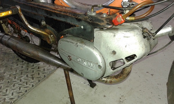

Wieso steht da DKW drauf und nicht Sachs? Spezial Version oder was???
- 20150117_102333.jpg (103.73 KiB) 1632 mal betrachtet

Das war ein CH-Lizenzbau, siehe:sachs-4ever hat geschrieben:Wieso steht da DKW drauf und nicht Sachs? Spezial Version oder was???
http://www.mopedzone.ch/pages/a_sachsmo ... _jeder.pdf" onclick="window.open(this.href);return false;
