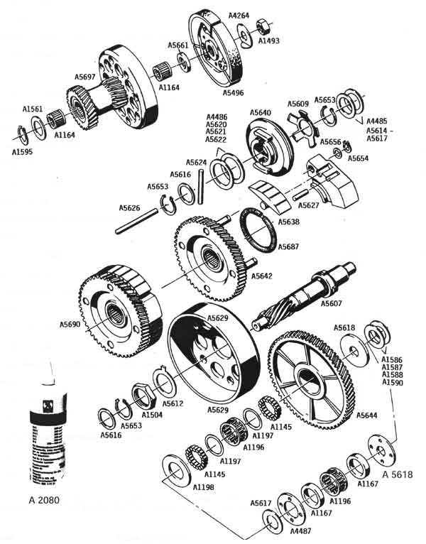

hab ich jetzt nicht ganz verstanden... hast n bild oder ne explosionszeichnung?
die kupplung beim maxi E50 und auch beim ZA50 ist so, dass beim ziehen des Starterhebels ja eine platte "aufgedrückt" wird.
Dadurch ergibt sich eine verbindung/ kraftschluss zwischen dem drehenden Teil und der noch stehenden Kurbelwelle.
solange man nicht zieht, bleibt da alles wie es ist... (nicht verbunden, kein Kraftschluss)
rollt man nun den Berg runter und zieht am Hebel um den Motor zu starten, drehts erstmals über den Starterbelag durch. Da kann nicht soviel passieren, gut ist es aber auch nicht.
im gegensatz dazu knallts die Fliehkraftkupplung so richtig in den Korb rein wenn man beim runter rollen und laufendem Motor "ausversehen" gas gibt.
die Peugeot und auch piaggio haben ja 2 kupplungen. eine "normale" und eine Anlasskupplung. Diese Anlasskupplung hängt ein sobald man mehr als Schritttempo rollt. Der Anlasshebel an diesen Mofas ist meistens nur mit einem Dekoventil und/oder dem Choke verbunden.
gabs beim E50 übrigens auch so in der Ausführung, sogar mit Frischölpumpenanschluss.
andere Anlass-Systeme von Automatikmofamotörchen sind mir nicht bekannt. wie ists den nun beim sachs?
Langsam verstehe ich was du meinst. Wenn er den Berg runterollt, "Kupplungsmörderisch" den Anlasserhebel zieht, der Motor andreht und dann grob einkuppelt gibts nen "schlag"
Hier ein Bild, oben die Fliehkraftkupplung erster Gang mit Kupplungskorb und Vorgelegwelle.
Untenstehend die 2.Gang Kupplung mit Starterkupplung (A5640)
sieht nach ner anlasskupplung aus... die dreht ja immer mit, somit auch die Feder welche sie zusammenzieht bzw. sich dehnt wenn man rollt.
