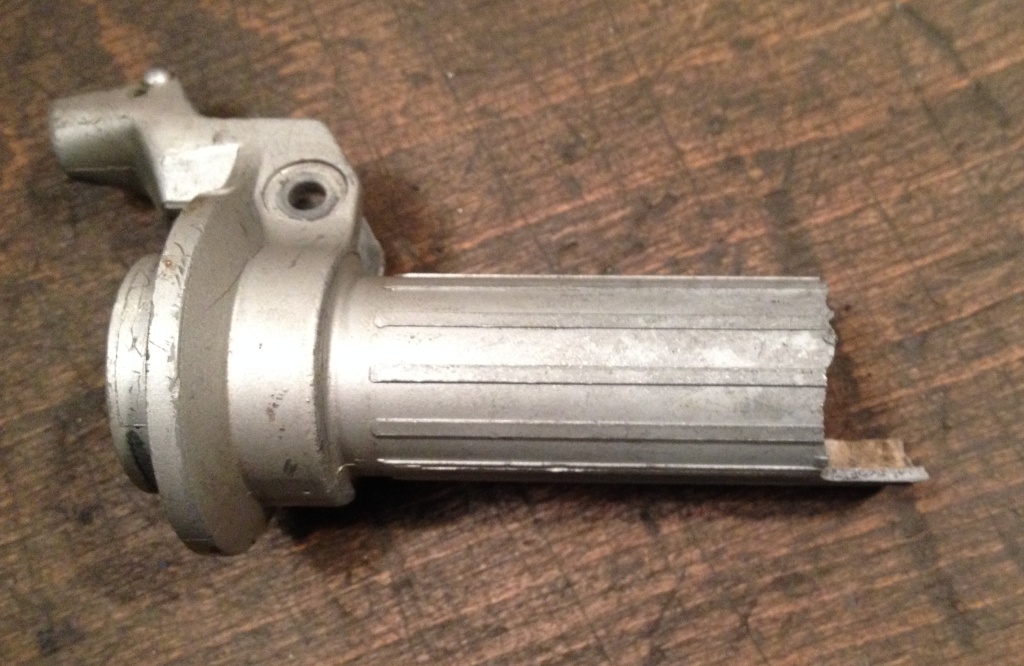

Was macht ihr mit solchen Schaltgriffen? Ich habe bis jetzt nur die Idee n passendes Alurohr zu drehen und in den Griff zu stecken, aber vielleicht habt ihr ja ne bessere Idee?
oder bin ich der Einzige mir dem Problem?
wie kriegt man denn das hin?
aber ich würd da n holzstück reinstopfen, vernünftiges kaltalu drumherum pappen und schauen obs hält...
wenn man den Griff nicht ganz auf den Lenker steckt, also quasi n breiten lenker simuliert und der Hödi dann umfällt. Ich habe 4 Schaltgriffe und alles sehen ungefähr so aus ... und 'nein', ich war's nicht.
und da kann man kein Holzstück reinstopfen.. da ist ja schon der Lenker drin. Aber der Kststgriff steckt dann eben innen auf dem Druckgussteil, aussen aber eben nur auf dem Lenker, bzw. weil der Lenker dünner ist, ist der Kststgriff da losw.. darum die Idee mit dem Alurohrzwischendings
alurohr mit gleichen aussen und innendurchmesser suchen, laenge etwa wie das abgebrochene stueck, ganggriff auf den lenker drauf, alurohr drauf, gummigriff drueber stuelpen, muess ja nicht verbunden sein

der Kststgriff ist auf den äusseren 2-3 cm nicht abgestützt und wird dadurch 'weich/schwammig' beim greifen. Mich stört's und darum such ich eben n Fix. Und so wie's scheint, haben alle mow dieselbe Idee wie schon beschrieben.. n passendes Stk Alurohr einsetzen (oder weil's das ja kaum genau so gibt, n Altrohr passend drehen)
du koenntest auch ein intaktes ersatzteil kaufen
