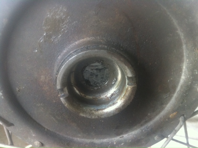

Hallo Gemeinde,
kann das sein dass das eine Lageschale mit Gewinde ist...?
hab sowas zwar noch nie gehört oder gesehen, aber das Teil kommt nicht raus ohne die nabe zu zertrümmern...
wer ist sich sicher?

also die beiden einstiche sehen verdächtig nach einem Gewinde aus... hab ich auch noch nie so in der art an einem Rad gesehen.
da bin ja auch mal gespannt.

Ja also ich auch!!!gluglu81 hat geschrieben:also die beiden einstiche sehen verdächtig nach einem Gewinde aus... hab ich auch noch nie so in der art an einem Rad gesehen.
ich wollts einfach raushauen, was auf der einen seite gut ging, diese aber hat sich geweigert. ich denke die beiden nuten sind bloss für den Tachoantrieb. Hab auch schon probiert das Teil herauszudrehen, was aber auch nicht ging...
vielleicht lass ich das wiederspenstige teil einfach drin. Und ignoriere die fehlende Zusammenarbeit kalten ar***es...
soll s doch da bleiben!!...wenns nicht will!!
oder gibts sonst noch kreative ideen wie man dem teil auf die Pelle rücken könnte?
wie gluglu sagt: wir sind gespannt...
So einfach wird das nicht. Hast Du Zugang zu flüssigem Stickstoff?
Ist der einzige Weg die Schale soweit runterzukühlen dass sie nachgibt. Denk dran ab -120 Grad wird Stahl so hart wie Glas.

.. einen noch grösseren Hammer..GlamBobber hat geschrieben:.. oder gibts sonst noch kreative ideen wie man dem teil auf die Pelle rücken könnte?...

Babaloo hat geschrieben:So einfach wird das nicht. Hast Du Zugang zu flüssigem Stickstoff?
Ne schlauere Idee hab ich auch nicht n
ne hab ich leider nicht..... ich bin ja nich täglich am stammzellen einfrieren
ist aber ein intressanter ansatz
Kältespray macht bis zu -50 grad... aber mit nem Bunsenbrenner sind auch schon Dinge aufgegangen denen man das nie mehr zugetraut hätte.
also entweder die schale kühlen oder die Nabbe erhitzen...
soferns zum drehen ist, sollte es sich dann drehen lassen. und wenns zum rausschlagen ist sollte es ebenfalls klappen.
wär hald gut wenn man weiss was von beidem und welche richtung
Spoiler für beispiel:
baust du dir eine abzievorrichtung wo du mit "drehhebelwirkung" das teil mit 50 Facher kraft heraushebeln kannst
ne grosse schraube und n paar flachstähle und ne anziemutter genügen...
dazu irgend ein aggressiver rostlöser und n bunsenbrenner...
dannsollte es rauskommen...
wobei man eine lagerschale eines mofarades in 99% der fälle nicht auswechseln muss...
