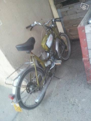

sachs fahrer
Beiträge: 314
Registriert: Mo 13. Jun 2011, 16:23
Wohnort: SO
Beitrag von sachs fahrer »
Was ist das für ein Mofa?
Weiss es jemand?
SACHS freude am fahren :D
Pony 503 gt
Beiträge: 1144
Wohnort: SG Toggenburg
Beitrag von Pony 503 gt »
Sachs 503 Staco oder Rixe meiner Meinung nach.
