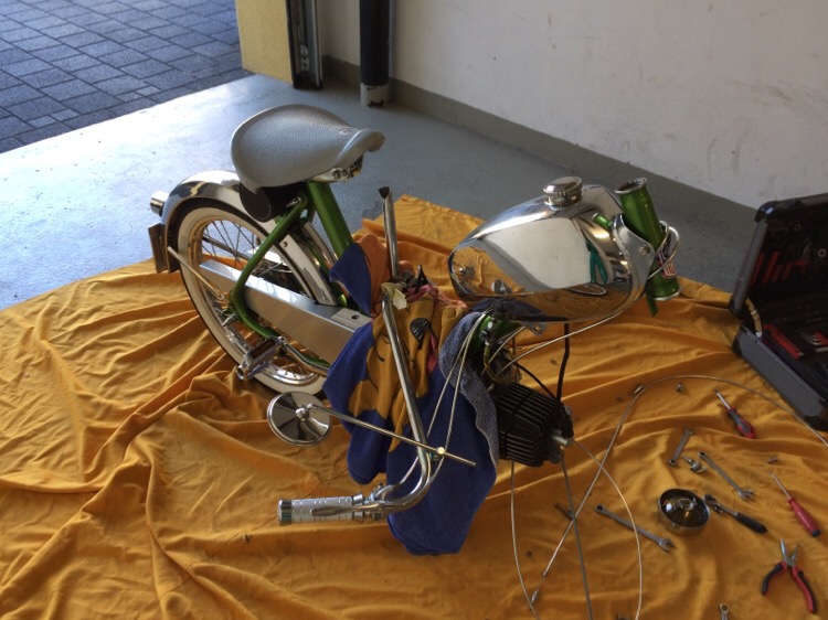

Ich hab dann als der Unfall passiert ist am Wochenende die Gabel mal zerlegt um zu schauen was alles kaputt war. Das Zeugs ist halt schon sehr gstabig, vorallem weil sie ja auch noch verlängert ist. :roll:
So sah dann das Tigra nach dem Zerlegen aus. War schon nicht so schön anzugucken, da ich es ja erst kürzlich überhaupt fertig gestellt hatte und jetzt es schon wieder halb zerlegen musste. :cry:

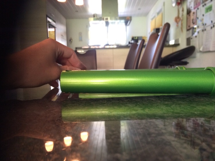

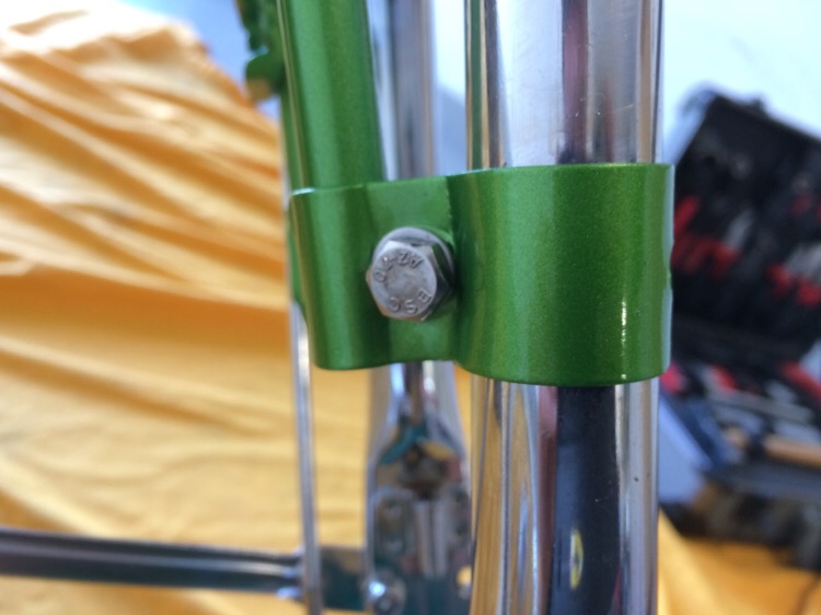

Verbogen war dann einmal diese Aufnahme vom Schutzblechhalter rechts, die Gabelbrücke selber natürlich und auch der Schutzblechhalter, von welchem ich aber kein Foto gemacht habe. :facepalm:
Die Gabelbrücke konnte man dann mit genügend Kraft von Hand wieder perfekt gerade biegen, den Schutzblechhalter auch, aber die Aufnahme vom Schutzblechhalter ging dann nicht ganz so leicht zum richten.
Dieses Teil musste man zuerst mal über ein kurzes, passendes Rohr drüberstecken und dann mit einem dünneren Röhrli die Aufnahme für den Halter zurückbiegen, sodass beide Rohre parallel zu einander standen.
Nachher musste man dort wo die Schraube durchkommt das Ganze erhitzen und wieder zusammendrücken, da es sich durch das biegen aufgeweitet hatte. Zum Schluss musste man es dann auch noch neu lackieren. Also ein ziemlicher Aufwand für so ein kleines Teil. :facepalm:
Bei dem ganzen Richten hat mir wieder der Spengler meines Vertrauens geholfen. Er wollte dafür nichts, aber dem Unfallverursacher hab ich dann trotzdem 30 Fr abverlangt, für die Arbeit und vorallem den Stress, den ich wegen der Ausstellung hatte. :roll:

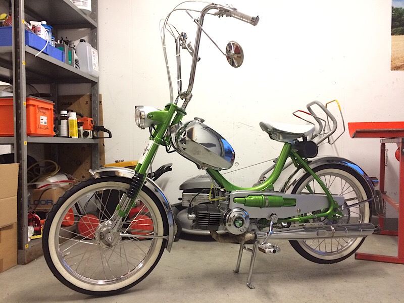

So, hier gibts auch mal wieder was. :schweiz

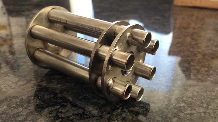

Ich hab die Gatlin tatsächlich doch noch umgesetzt. :thumbup
Ich hab die Scheiben im Lehrbetrieb passend gebohrt, mit so nem Kreissbohrer "ausgeschnitten" und noch den Adapter für das Röhrli beim Schalldämpfer gedreht und gefräst. Danach hat mein Vater die Einzelteile einem Arbeitskollegen zum TIG schweissen gegeben. Der erste Versuch mit Schutzgas war ja nicht so der Burner. :facepalm: Aber mit dem TIG ist das ganz gut raus gekommen. :D
Montieren muss man das ganze allerding mit ner 11er Langnuss, die ich extra nur für das kaufen musste. :roll:

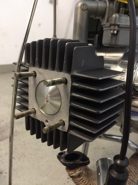

Da ich mit dem Tiger ja ans Intrundi kam musste er auch ein bisschen mehr Leistung haben, wollte ihn ja nicht die Berge hochstossen müssen (musste ich am Ende doch, aber wegen was anderem :facepalm: ).
Also bestellte ich den 38er Airsal. SInd eigentlich im Allgemeinen recht gut verarbeitete Zylinder, aber meiner war dann natürlich eine Ausnahme. Überall Gussfehler, sowohl im Zylinder als auch im Kolben, fette Kratzer in den Dichtflächen und ein Stehbolzengewinde oben am Einlass war kommplett bis zur Bohrung für den Zylinderstehbolzen durchgebohrt. :thumbdown
Jedenfalls hab ich dann alles behoben, den Zylinder noch ein bisschen geportet, lackiert und dann montiert. :thumbup

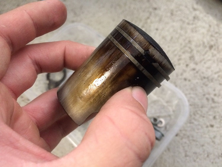

Als ich den originalen Zylinder runternahm fiel mir auf, das dieser 1. Viel zu Überfettet fuhr und 2. Ziemlich heiss bekommen hatte und dass obwohl ich ausser der zu grossen Düse komplett ori fuhr. :spinner
Ich vermute zu dem Zeitpunkt war etwas mit der revidierten Zündung schon etwas nicht ganz okay...

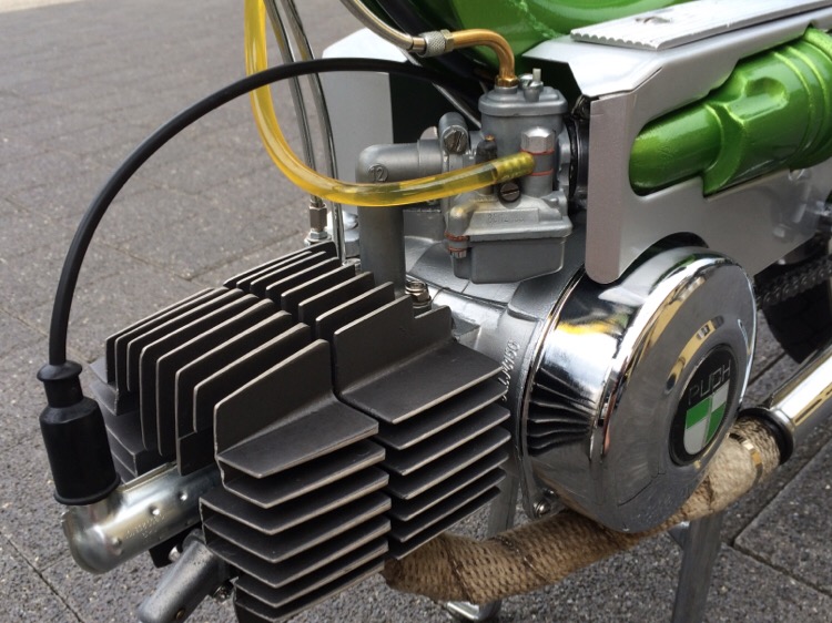

Ich hab dann das Tigra in meine Werkstatt geschob um mir das Problem anzuschauen.

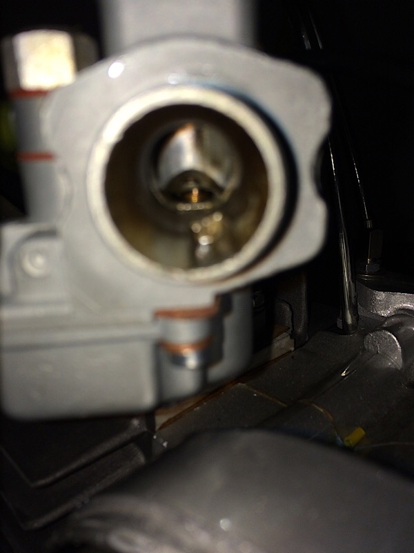

Als ich den Polraddeckel runtergenommen habe war alles mit einem Ölfilm überzogen und ich anhnte nichts Gutes. :?
Also Zündung weg und schon bestätigte sich meine Befürchtung. Rund um den Simmerring war alles mit Gemisch verspritzt. :(
Warum es rausgespritzt hat ist mir klar, sieht man ja auf dem Bild. Aber ich frage mich halt einfach wie das passieren konnte. Ich hab die Simmerringe korrekt eingebaut gehabt, die KW ist auch nicht unrund und Riefen oder so hat sie auch nicht. Kann das sein, das das durch die 80km die ich durchgehend mit immer schlimmeren Fehlzündungen noch gefahren passiert ist :?:
Jedefalls hats bis in den Luftfilter zurückgebrannt, wie man auf den folgenden Bildern schön erkennen kann. :rules

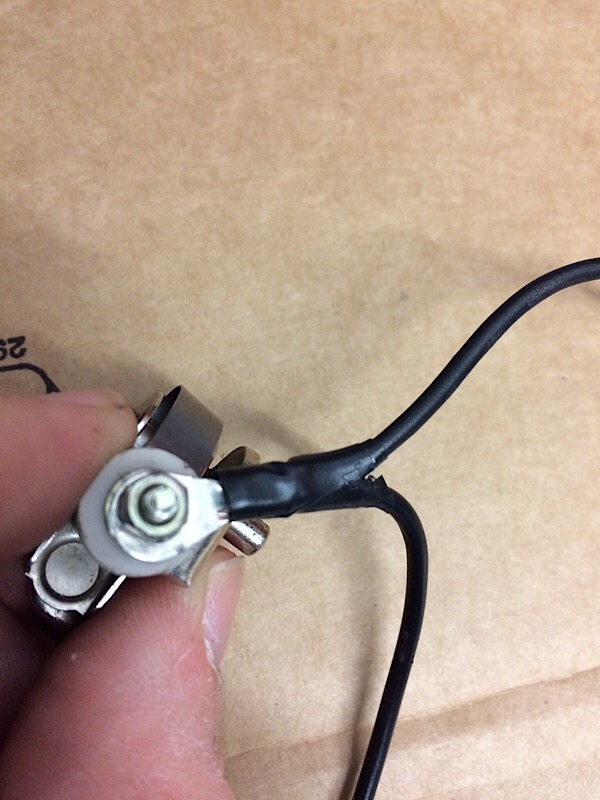

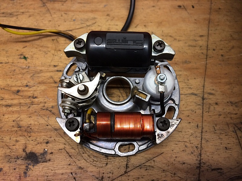

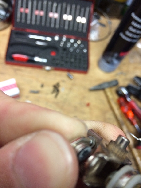

Danach habe ich mich der Zündung gewidmet. Ich hab alles auseinandergebaut und gereinigt. Den Unterbrecher hats natürlich auch schön verkohlt wegen dem Öl, den habe ich aber einfach wieder angeschliffen.
Danach wollte ich den neuen Kondensator einpressen, aber der war viel zu gross, sodass es ich ihn beim Einpressen gleich verdrückte, weil er einfach nichtbwriter rein wollte. :facepalm:
Also nächsten auspacken und schön auf dem Schleifband schleiffen und siehe da, ich brachte ihn, auch wenn etwas gar streng, rein ohne ihn zu verdrücken. :D
Zum Glück sind diese Dinger so billig. :roll: Hauptsache sie funktionieren nachher im Betrieb.

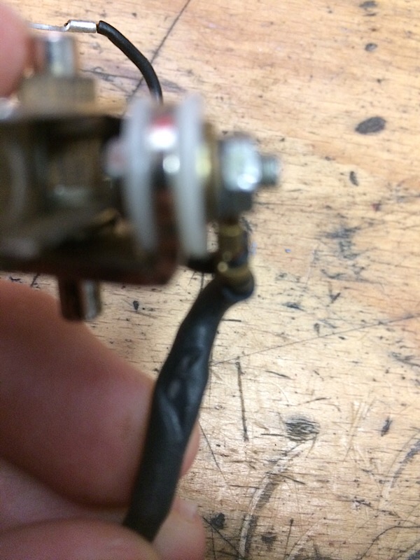

Die Zündspule hingegen passte dann wieder tiptop. Beim Unzerbrecher merkte ich auch noch das es das Kabel, welches ich vorher repariert hatte ein bisschen gequetscht hat. Da ich das Zeugs nicht nochmal alles ausbauen will habe ich dieses dann auch noch gleich durchbein neues ersetzt. :D
Re: "The Eye of the TIGRA"
Danach war die Zündplatte auch schon wieder einbaubereit. :thumbup
Dieser war aber wieder sehr mühsam. :facepalm: Die Kabeldurchführung ist beim Z50 aber auch blöder als blöder gemacht, so ein scheissdreck. Vorallem hat man beim Tigra sowieso noch so wenig Platzt, dass man fast gar nicht dazukommt. :cens:
Einstellen war wieder easy und danach wagte ich auch gleich wieder den Probelauf. Nach etwa 2 Metern schieben ist das Ding auch gleich angesprungen und hat wieder lrdentlich gerochen und gelärmt, so wies die Nachbarn am liebsten haben. 8)

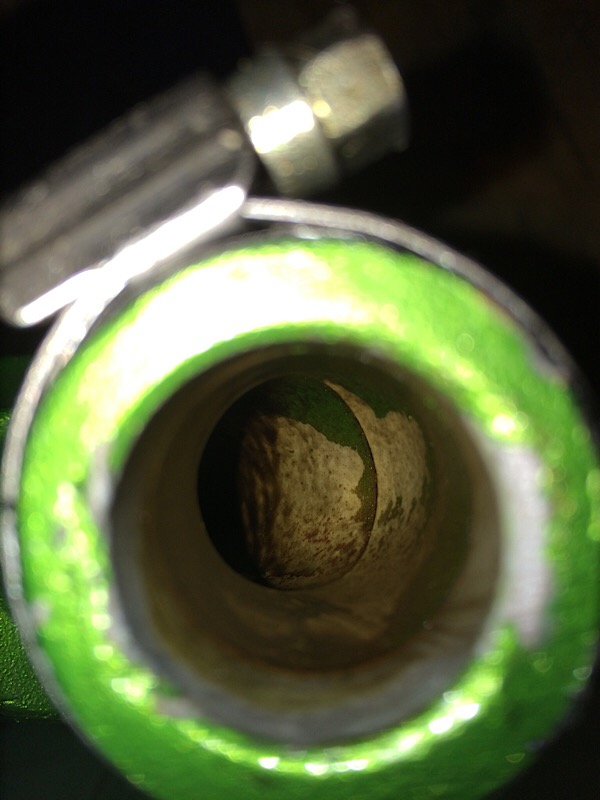

Am nächsten Tag machte ich mich noch an das Gabelproblem. Die Gabel hatte nach dem Autonfall irgendwie extrem Spiel und ich vermutete zuerst, dass es mir das Gabelgewinde jetzt komplett genommen hat. :oops:
Aber das Problem war ein anderes. Es ist doch tatsächlich das Federband bei dem unteren Lager raufgerutscht. :lol:
Also wieder die ganzenFront zerlegen, neues Nachbaufederband reinschlagen (das Ding regte mich auch auf, passte überhaupt nicht :cens: ), das Gewinde wieder schön von oben bis unten mit Isolierband einwickeln und das ganze montieren.
War wieder richtig stabil und nicht so ein Glödu wie vorher. :lol:

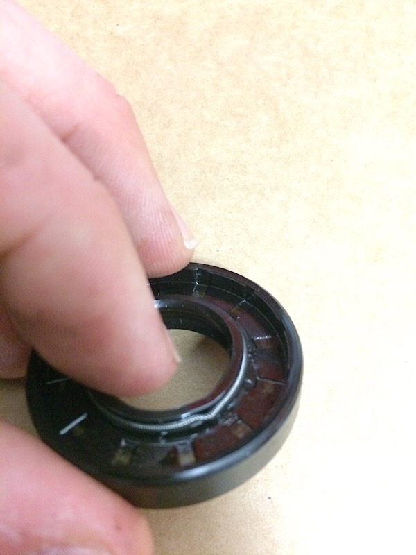

Mein zündungsseitiger Simmerring hat das gleiche Problem. Nach nur 1 Probefahrt und keine Fehlzündungen..
Evtl. Materialfehler?
Kann sien ja, dann hätte ich es zwar aber früher bemerkt, das Tigra läuft ja schon ein halbes Jahr...
Mein Hippiebus ist auch tiptop geloffen, zwar überfettet aber trotzdem gut... wird auch nicht schlau draus, hab ihn auch korrekt montiert, eingefettet und aufgepasst beim Zusammenbau..
Was sind das für simerringe? Doppellipige von Mk? Welche seite ist kaputt?
Skf schreibt das die Dichtlippe immer auf die Druck seite zeigen soll, evtl. Habt ihr da was falsch gemacht?
Und dan ist auch die frage was für Doppellippige Simerringe mk überhaupt verkauft, solche die einseitig oder beidseitig abdichten. Es könnte sein das das irgendwie zu problemen führt.
Ich selbst hatte bei Mofakult aber noch keine Probleme mit Simerringen. Sind halt einfach etwas teurer.
Letztens habe ich bei hasler geholt für mein Cilo, 1.40.- der Simerring. Zwar einlippig aber mit Staubring. Qualität ist super. Vermutlich besorg ich mir da einfach mal ein par auf lager, s kommt viel billiger als auf Mofakult.
Sind die normalen zweilippigen von NBR welche man bei MK kaufen kann.
Also bei mir hats die innere Seite genommen, die die zur Kurbelwelle zeigt.
Das diese nur einseitig abdichten würden wäre mir neu. Bei denen vom puchshop ist so ja, aber die haben auch eine offenen und eine geschlossene Seite. Die vom MK nicht. :?
auf der seite, wo die feder liegt, ist der druck. auf dieser seite dichtet der simmerring auch. von der anderen seite dichtet er nicht oder wenig unter druck.
wenn du auf beiden seiten ne feder hast ist er für duck von beiden seiten ausgelegt. muss aber auch von beiden seiten geschmiert werden. sonst kommts nicht gut.
des weiteren sind simmerringe enorme reibungsfaktoren... doppelt so viele dichtlippen bedeutet doppelt so viel reibung.... das geht zu lasten des motors....
doppellippige simmerringe sollten immer mit fett zwischen den lippen montiert werden. sonst droht verschleiss gefahr. bei einlippigen reicht eine gefettete welle/lippe.
jedoch der bruch von der feder ist seldsam... ist das von ein, bzw. ausbau gekommen?
Weiss ich weiss ich... Und habs auch so gemacht. :wink:
Der Bruch kommt mir auch seltsam vor, vom Einbau kommt er sicher nicht und vom Ausbau glaube ich auch kaum, da ich mir da extra Mühe gegeben habe, damit ich nachher anschauen kann was nicht gut ist.
