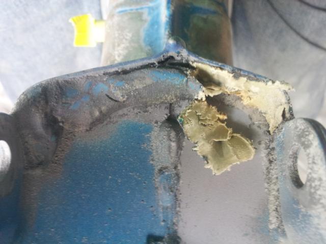

Habe heute meinen (maxi S)rahmen geschliffen,und entdeckt dass bei dem teil,wo der Motor reinkommt,vorne(unter dem Tank) so eine art gelbe knete ist(man hat über die lackiert).Nun die Frage: Muss die dahin? wenn ja,wozu ist die da?

Mach mal ein Foto davon. Wenns Gebastel Knetmasse ala Flüssigstahl oder so ein Blödsinn ist, hast ein Problem, wenns Hartgelötet ist ists ok

Foto mach ich gleich
Hart ists nicht,kann ich mit dem Messer wegdrücken

Hier ist das Foto:
Das ist die gelbliche Knete

Hatte schon oft Maxirahmen in den händen, die unten drin eine art schwamm hatten, um das loch wohl vor dreck zu schützen... Meinst du evtl das?

streetfighter hat geschrieben:Hatte schon oft Maxirahmen in den händen, die unten drin eine art schwamm hatten, um das loch wohl vor dreck zu schützen... Meinst du evtl das?
Ich habe Keine Ahnung :D
Ich meine das auf dem Bild,sieht aber nicht wie ein schwamm aus
Kann aber sein...also ists nicht schlimm wenn ich das rausnehme?
Oder brauchts das unbedingt?

Sieht aus wie Spachtel.
Darunter würde ich mal ein Loch vermuten. Weg damit, machen muss man eh was wenns wirklich ein Loch hat, ansonsten überflüssiger Ballast :lol:

na gut,dann nehme ich das ab.
Melde mich wenns ein Loch drunter hat,ansonsten sollte es ja kein Problem sein^^
nur mal so: Wenns drunter ein Loch hat währe das doch sowieso nicht so schlimm,oder?
Edit:
nochmals sry für dp
Hab den spachtel abgenommen,und...leider 3 löcher -_-
Aber das sieht so aus als käme es so vom werk...links und rechts ne kurze naht und dazwischen einfach nichts
Kann ich das so lassen oder soll ich da schweissen? oder kann ich auch so ne knete dran machen? :D

robinx98 hat geschrieben:Sali zäme
gruss
soweit ich weiss original, aber evtl. nur bei den späteren rahmen ab tsch750*, war vermutlich als schutzauflage oder dämpfer zwischen rahmen und alu-motorgehäuse gedacht, der viereckige schwamm-teil war zusätzlich, und befand sich im rahmen-mittelstück, wo der schnorchel vom lufi sitzt und schliesst nach hinten oder unten ab, wahrscheinlich gegen ansaug von falschluft oder feuchtigkeit, ... brauchts beides nicht, kannst Du auch weglassen.
