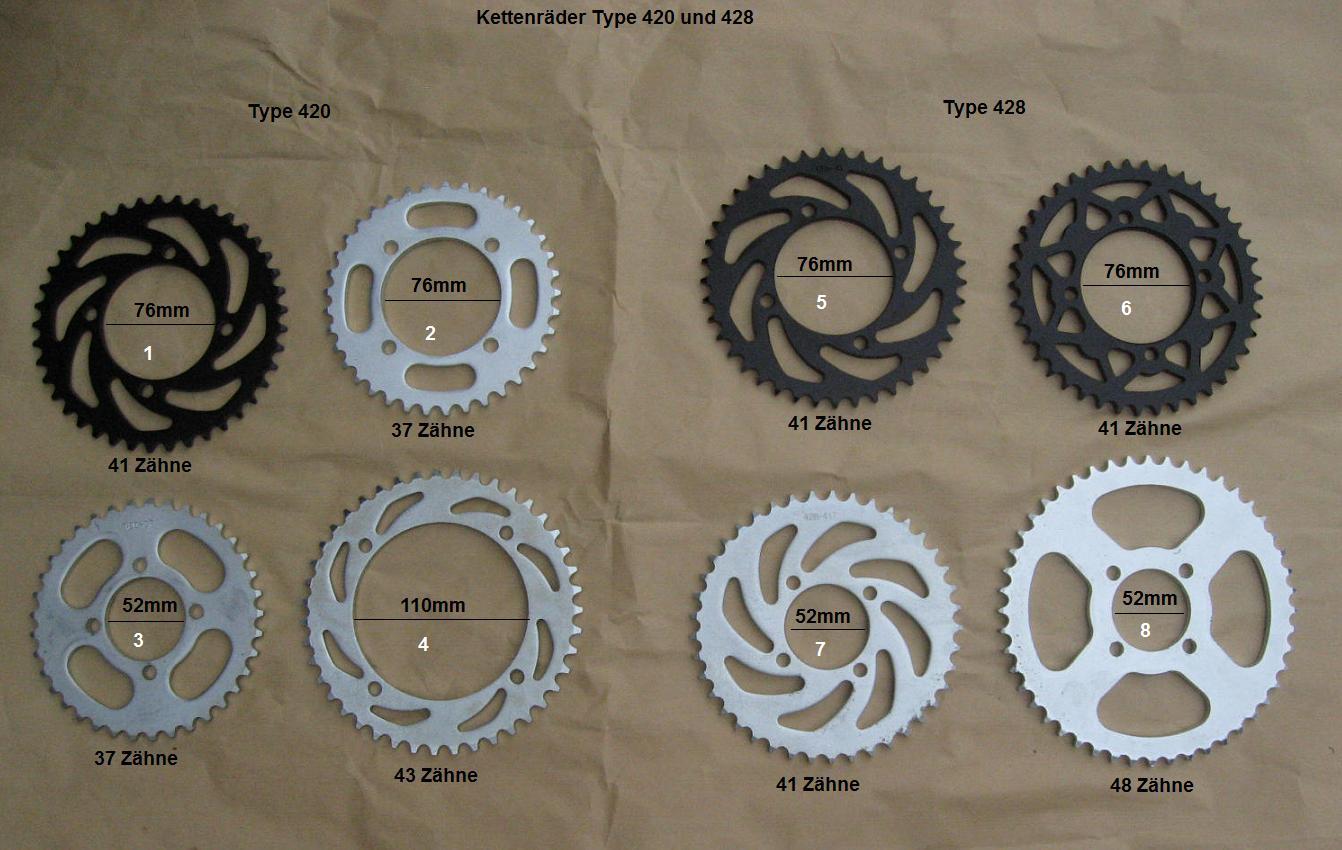

Was ist der Kettentyp von Puch Maxi?
sry habs vergessen und find den link nicht mehr :oops: :oops:
Greez nico

Beitrag von nico »
Ne zb Kettentyp 420 oder 428
Greez nico

ja es gibt ja verschiedene Typen von Ketten und meine Frage ist welcher Kettentyp es hat?420 oder 428
Greez nico
nico hat geschrieben:ja es gibt ja verschiedene Typen von Ketten und meine Frage ist welcher Kettentyp es hat?420 oder 428
.. natürlich gibt es verschiedene Ketten, aber das n Puch ne andere Kette hat als alle anderen Mofas kann ich schlicht nicht glauben.. da haben doch alle die normale 1/2"x3/16".. wieso willst du das überhaupt wissen..?

das sind auch Motorrad Zahnräder keine Mofa Zahnräder ich muss wissen ob ich nr.3 oder nr7 bestellen muss
Greez nico
Dann brauchst aber mit grösster Warscheinlichkeit auch ein anderes Ritzel.
mofas haben 415er Ketten
nico hat geschrieben:Was ist der Kettentyp von Puch Maxi?
nico hat geschrieben:das sind auch Motorrad Zahnräder keine Mofa Zahnräder ich muss wissen ob ich nr.3 oder nr7 bestellen muss

@bikeman:eben ich musste den Ketten typ wissen um den richtigen zu bestellen
@PucH max! ist ein 420 Kettenrad schlimm?
Greez nico
Iwvfragst du so kompliziert, dass ich nicht schnalle was du eigentlich willst
ob ne 415er kette auf nen 420er kranz passt? echt jetzt? da baust du wohl was genaues und machst 3d modelle aber pfuscht an der kette rum....
klar passt das ned, sonst würde es ja nicht 2 grössen geben, nimm doch nen 415er kranz....

Weil ein 420 oder 428er Kranz, das sind reine Motorrad Ketten bzw. Zahnkränze. Und diese Ketten und Kränze sind breiter als die normale 415er Mofaeinheit.

Es gibt keine andere Lösung Könnte ich eine 420 Kette au 415 Ritzel fahren als Notlösung?
Edit :Nei es geht nicht :wink:
Greez nico
logisch gehts nicht... was hast du ewartet?
versuch mal 2 Stirnzahnräder mit unterschiedlichem modul zusammen zum laufen zu bringen... gleiches prinzip...
aber es könnte sein, dass es ritzel gibt, die auf den Puch motor passen, aber andere grössen besitzen... da musst du nachforschen ;)
.. hmmm.. also eine 420er Kette auf nem 415er Ritzel passt grundsätzlich, weil die Teilung und der Rollendurchmesser gleich sind .. allerdings ist die Kette etwas breiter.. kA wie sich das auswirkt, aber als Notlösung könnts passen, die Kette wird/kann halt auf dem Ritzel etwas hin-und herbewegen, aber das sollte ja kein wirkliches Problem sein..
