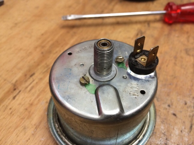

Ich habe eine externe Spule.
Bei mir ists aber im Tacho sowieso anders; es hat keine Anschlüsse fürs Kabel
Ja, das kann schon möglich sein, das haben nicht alle. :wink:
Meiner hats:

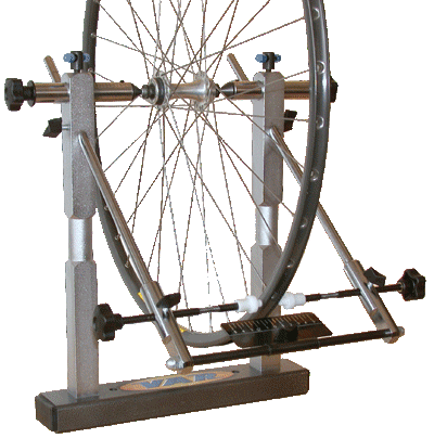

Danke dir, gebe dir vollkommen recht. Die neuen Speichenräder schaffen nur schon ohne Lager mehr Umdrehungen in einem Schwung als die alten Gussräder, das gibt bestimmt noch paar extra Km/h :mrgreen:
Hast du Sie selbst eingespeicht? Und wenn ja wie?
Mit Werkzeug das fast jeder zuhause hat :hi: (Ratsche, Schraubenzieher etc.)
Zentriert hab ich mit einem Zentrierständer :)
Das Einspeichen geht ja noch iw....(vorher unbedingst gute fotos machen damit man sieht wie das rad original eingespeicht war. Soviel ich weiss gibt es Zwei Arten wie man einspeichen kann, 2 x oder 3 x gekreutzt, das sollte auf den Fotos eben ersichtlich sein damit erspart man sich das 4fache ein- und ausspeichen. Man sieht nähmlich erst fast am Schluss ob's die richtige Art war, oder eben nicht... :facepalm: :facepalm: :facepalm:
Aber das zentrieren ist eine Wissenschaft für sich, vor allem bei den zäheren Chromstahlfelgen. :evil:
Ich speiche daher nur selber ein und brings dann zum Blaser der zentriert das Ganze perfekt und heuscht nicht viel daür.
Ein Rad ist ein kritisches Bauteil, da möchte ich schon sicher sein dass alles OK ist. Ausser man kann diese Arbeit auch selber profesionell ausführen, mir ist es zu mühsam daher lasse ich das machen. :lol:
Sorry, meine Inderned-Connection is iw am A****...daher der DP
Genau. Das Vorderrad war 2-fach eingespeicht und das Hinterrad 3-fach überkreuzt..
Machen lassen ist sicher auch eine sehr gute Alternative. Ich hab mich aber der Herausforderung herangewagr und es klappte eigentlich recht gut. Mühsam, anstrengend und viele schlimme Worte sind gefallen aber am Schluss wärs dann doch ein befriedigendes Ergebnis.
Irgendwie weiss ich nicht richtig, die vordere Felge hat immernoch leichten Höhenschlag, leigt wohl am Felgenring, das wird sich der Mech dann zuerst mal anschauen, bevor der Gummi draufkommt :thumbup
1 - max 2 mm Höhenschlag wird vom Pneu aufgefangen. ist aber nicht ideal..
Gut ist KEIN Höhenschlag, wenn dann der reifen auch noch etwas eiert und das ganze am falscho Ort zusammentrifft ist nicht so gut.. :rules
Sind max. 1mm
Werde es trotzdem entfernen lassen, bin so nicht zufrieden. Wenn schon denn schon..
Trotzdem Respektable Leistung!
Einspeichen & Zentrieren ist nicht so mein Ding... Der Velomech meines Grauens macht mir das pauschal für 60.-
Danke :thumbup
Nbisschen Höhenspiel ausbessern wird wohl billiger sein :P
Das Schwierige und aufwendige ist ja das zentrieren. Einspeichen schafft man locker in 15-20min..

Einen Höhenschlag ist extrem blöde aus einer zentrieren Töffli/Motorradfelge herauszubringen. Aus einer ''weichen'' Velofelge geht es noch, dort kann man richtig ziehen. Aber an einem Töffli/Motorradrad ist es blöde. Ich rede nicht humbuuk..ist so, erlebe es tagtäglich in der Lehre.
Stimmt ja. Ich finde es extrem schwierig, weil wenn ich den höhenschlag entferne kommt wieder Seitenschlag und wenn ich den dann wieder entferne, gibts wieder Höhenschlag :facepalm: Echt mühsam bis man da ein gutes Ergebnis erzielt hat...
Beim HR gings jetzt aber das VR muss nochmal ins zentrieren..
