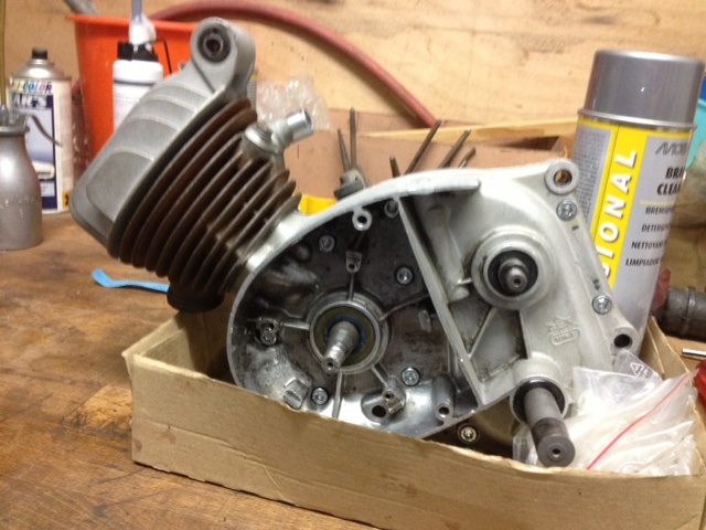

puchx30+belmondo
Beiträge: 1489
Wohnort: 9200
Re: cimatti monomarcia frame-off restaurierung
sola, heute wurde der Mocken revidiert.... alle Lager und Simmenringe wurden ausgetauscht, der "eigentliche" Motorblock ist wieder zusammen, auch alle Schrauben wurden ersetzt... Jetzt ist mir und meinem Grossvater aber ein Fauxpas unterlffen, wir haben den Kolbenbolzen verhünert, desshalb konnten wir das ganze nicht fertig stellen...
hier seht ihr noch das innenleben des Motörchens...
in mailand habe ich noch n ähnliches Modell gesehen, jedoch mit 3 gang Handschaltung...

sola, motorblock ist fertig revidiert....
als nächstes muss das getriebe montiert werden, die Zündung muss dann noch komplettiert und funktionierend gemacht werden.... .auf den hinterrad sind jetzt neue lager und eine neue achse montiert. auf der vorderrad wird das selbe
folgen.
ich hoffe das moped wird auf den frühling fertig, dann warens 1 1/2 jahre arbeit ;)
ach ja, das mofa wird wahrscheinlch an die 40 laufen, hat 12 mm vergaser, jedoch mit 270er düse :lol: und grosse Überströmer...
