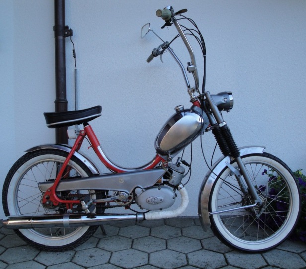

Da der dremel gekommen ist konnte ich endlich den luftfilter machen.
Mit der Geschwindigkeit bin ich nun zufrieden, aber kraft hat es mit dem grösseren Vergaser nicht bekommen. Woran könnte das liegen??????
Gestern habe ich auch noch den 2.75 breiten Weisswandpneu aufgezogen. Sieht einfach geil aus. Allerdings brauche ich noch ein breiteres chrom Schutzblech.
Hier ein Foto mit dem Pneu: Nächste Woche sollte noch die weisse Auspuffbandage kommen.

So in letzter Zeit bin ich wieder etwas weiter gekommen und bin fast fertig. Das einzige was ich noch machen werde ist eine Chromgabel montieren. (Ist auch schon vorhanden).
Hier noch aktuelle Bilder: https://picasaweb.google.com/1117866249 ... 9252162226" onclick="window.open(this.href);return false;
Zuletzt geändert von Pony boy am Mo 3. Sep 2012, 19:47, insgesamt 1-mal geändert.
McFlurry
Beiträge: 545
Wohnort: 6315 Oberägeri
Re: Projekt CHoopermofa
Beitrag von McFlurry »
Sind ja richtig fette Latschen die du da dran hast :D
Was mir noch gefallen würde an dem Mofa währ ein Tiefer Lenker !
Eventuell hätte man auch den Steuerkopf ein bischen gegen vorne biegen können damit es länger aussieht.
Dann wärs zwar kein Choppermofa mehr, dafür ein fetter Bobber.
