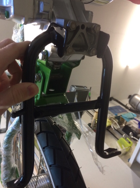

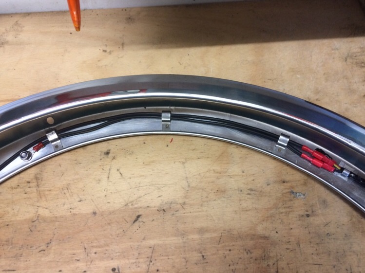

Habe heute noch die Ständerlagerschale glasperlengestrahlt und den Ständer montiert und geschaut ob er genug lang ist... Nein ist er nicht, gerade so scheiss knapp. :roll:
Schweissen will ich an meinem schön lackierten Ständer aber nichts, desshalb muss ein neuer verlängerter her. Kosten jetzt ja nicht die halbe Welt. :lol:
Den Ständer werde ich aber weiterverwenden bei meinem X30, das hat drum noch einen dran, der langsam wegrostet. :thumbdown
Ich habe es eben zu spät gemerkt, dass ich ihn noch hätte verlängern sollen, denn da waren die Teile schon beim Lackierer. :facepalm:

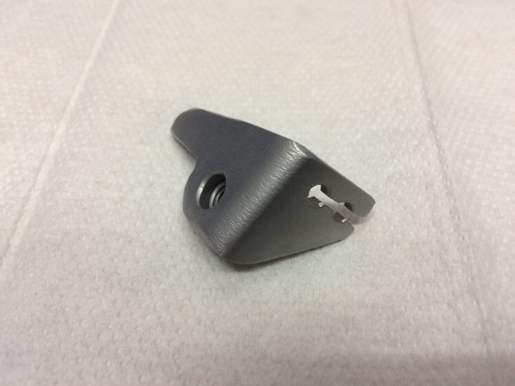

Ist jetzt auch egal... Wenn ich die Anlage schon aufgebaut hatte strahlte ich auch gleich noch den Winkel zur Schaltkabelarretierung am Motor. Diesen hatte ich nämlich nicht, also machte mein Vater mir schnell einen in der Bude nach der Vorlage vom X30. Passte tiptop :thumbup
Hab ihn dann noch schnell mit der Spraydose lackiert, damit er nicht rostet.
Dann habe ich noch das Schutzblech ferig verkabelt, die vorigen Löcher auf der Seite die das Schutzblech hatte konnte ich grad als Befestigung für das Massekabel brauchen. :thumbup

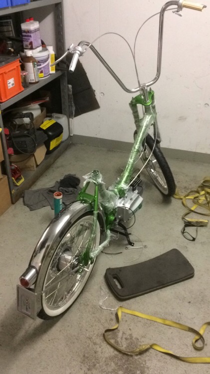

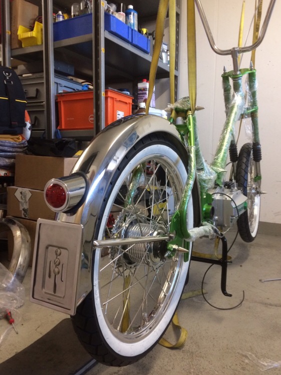

Ich habe es dann natürlich auch gleich ans Töffli montiert :rules

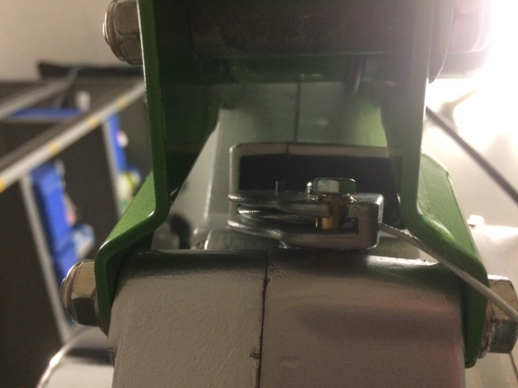

Heute wollte ich eigentlich auch noch das ganze Hödi verkabeln, denkste. :facepalm:
Es fehlte mal wieder die Stellschrauben, die Dinger vergess ich jedes Mal, aber jeeedes Mal zu bestellen. :roll:
Naja, für das Schalt- und das Gaskabel hatten die paar die ich hatte ausgereicht, aslo hab ich diese afigs montiert.
Das Schaltkabel war ein bisschen ein Gefummel, ist aber auch so sau eng da. :lol:
Das wars dann aber auch schon für heute, so sieht das Hödi jetzt aus :rules
Mir ist auch noch aufgefallen, dass das Tigra irgendwie ziemlich tief ist für ein originales Töffli, wenn der Sattel montiert ist kommt es mir gerade knapp bis zur Hüfte. Find ich geil :moto1:

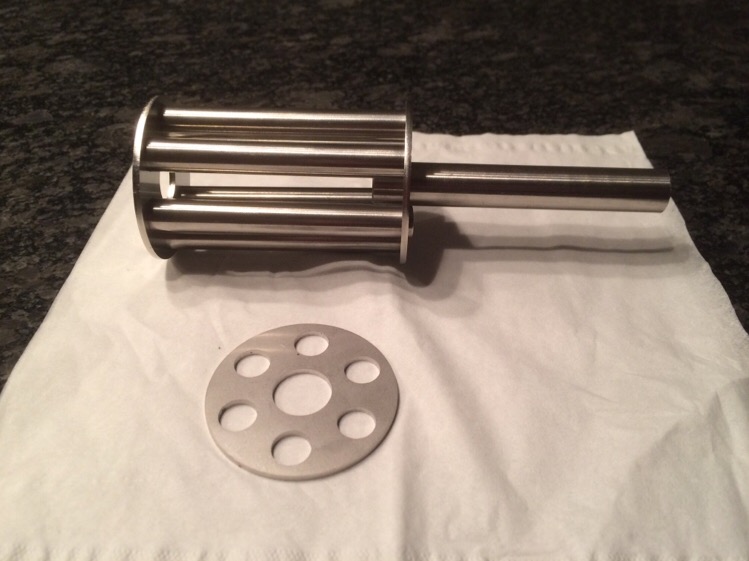

Ein paar Teile für die Gatlin sind auch schon fertig, wollte die euch eigentlich erst zeigen, wenn sie fertig ist. Aber kann euch das doch nicht vorenthalten :mrgreen:
lele_pitta
Beiträge: 299
Wohnort: Frauenfeld
Re: "The Eye of the TIGRA"
Beitrag von lele_pitta »
Ganz ganz gail!
Leider kenne ich das Problem mit dem Ständer auch :confused: :(
Hast du dieses Teil (Endtopf?) für die Gatlin gemacht? Respekt :shock:
Mach doch unten an die Gatlin noch so "Propeller" ran und lagere das Ding auf Kugellagern wenn du es richtig machst dreht es sich vermutlich.;)
Jap, ist für die Gatlin Gun. :wink:
Drehbar machen wäre geil, aber ein bisschen schwierig in der Zeit, hab jetzt inkl. Dokumentation etc. nur noch 6 Wochen Zeit für das Abschlussprojekt. :facepalm:
Zudem hab ich meine Gatlin so geplant, das man sie auf den originalen Schalldämpfer montieren und wieder demontieren kann. :thumbup
Aber wenn ich dann wieder ein bisschen Zeit habe werde ich sie sicher mal drehbar machen. :wink:
