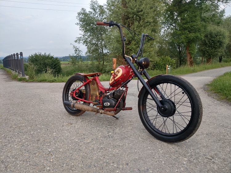

So, Winterschlaf ist vorbei, ich habe die Diva auch wieder mal aufgeweckt. Am 26.05.18 geht's nach Dornbirn mit ihr...ich hoffe man sieht den ein oder anderen vor Ort.

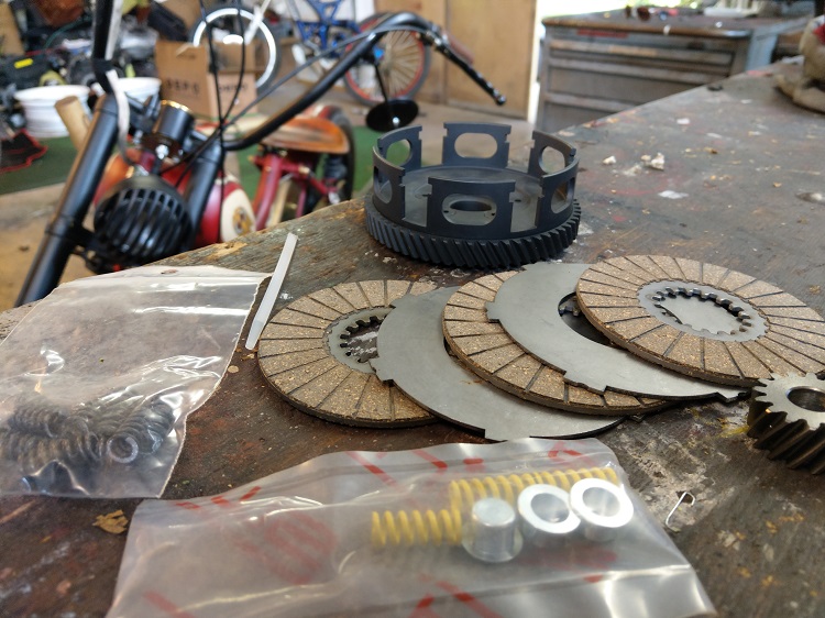

Da die Schrauber-Motivation daher wieder etwas höher hängt als über die kalte Zeit, habe ich etwas am Zylinder und Vergaser rum gewerkelt. Die bereits ohnehin knapp bemessene original 2 Scheiben Kupplung , welche mit verstärkten Federn und dickerem Öl auch schon fast am Ende Ihrer Kräfte war, hat nun plötzlich keine Chance mehr
! Also die verstärkte spezial Kupplung rein welche auch schon bald ein Jahr rumlag und siehe da, nix schleift mehr :bravo:
