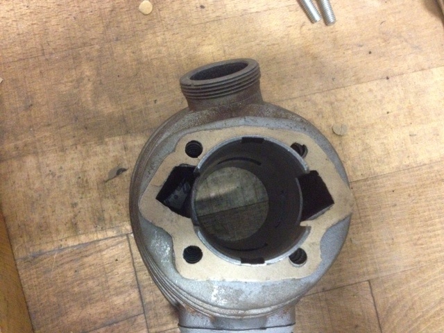

gab mal wieder n update... heute hab ich den zylinder aus dem schleifwerk geholt, war überascht über den tiefen preis, was gemacht wurde: zylinder gehont, neue kolbenringe, stossspiel eingestellt, kolben schön poliert oben drauf. das ganze hat gerade mal 70.- franken gekostet. also das hohnen allein hätte nur 15.- gekostet. die kolbenringe die aus holland kamen waren am teuersten. des weiteren hab ich heute die restlichen simmenringe geholt, jetzt steht der motor revision nichts mehr im wege!!! es muss jedoch an 2 orten am gehäuse minimal ausgedreht werden, da sonst die simmenringe nicht passen würden....
jetzt steht der vollendung des projekts eigendlich nicht mehr viel im wege... nur die bremsen muss ich noch gescheit hinbekommen ;)

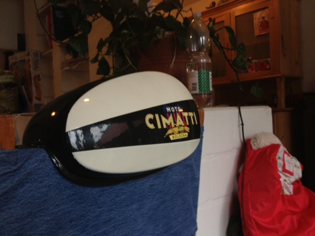

ich habe gester in mailand noch ein originales neues schlusslicht und einen originalen klebersatz erstanden.
den klebersatz habe ich schon am tank angebracht, bin glücklich das die kombo sich sehen lässt :)

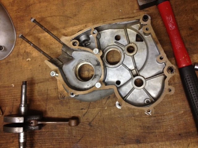

sola, gestern waren wir 2 stunden dran am dichtungen zu machen. die zylinderfussdichtung ging problemlos... aber die zwischen den zwei motorenhälften war verdammt ecklig, die ist soo dünn und wäre ein par mal fast kaputt gegangen....

wie machst du die?
falls du die dichtungen mit dem messer machst, versuchs mal mit der lochzange

die dichtungen mach ich mit dem hammer ;)

ist die einfachste art... zuerst mit kugeln die löcher für die schrauben ausstanzen(kugel aufs loch und mit hammer draufschlagen), danndie schrauben reindrehen und das dichtungspapier befestigen, dann mit dem hammer vorsichtig auf die kante der fläche schlagen... so kriegst du eine ideal sitzende dichtung... so machens auf jedenfall die alten hasen im oldtimergewerbe ;)
