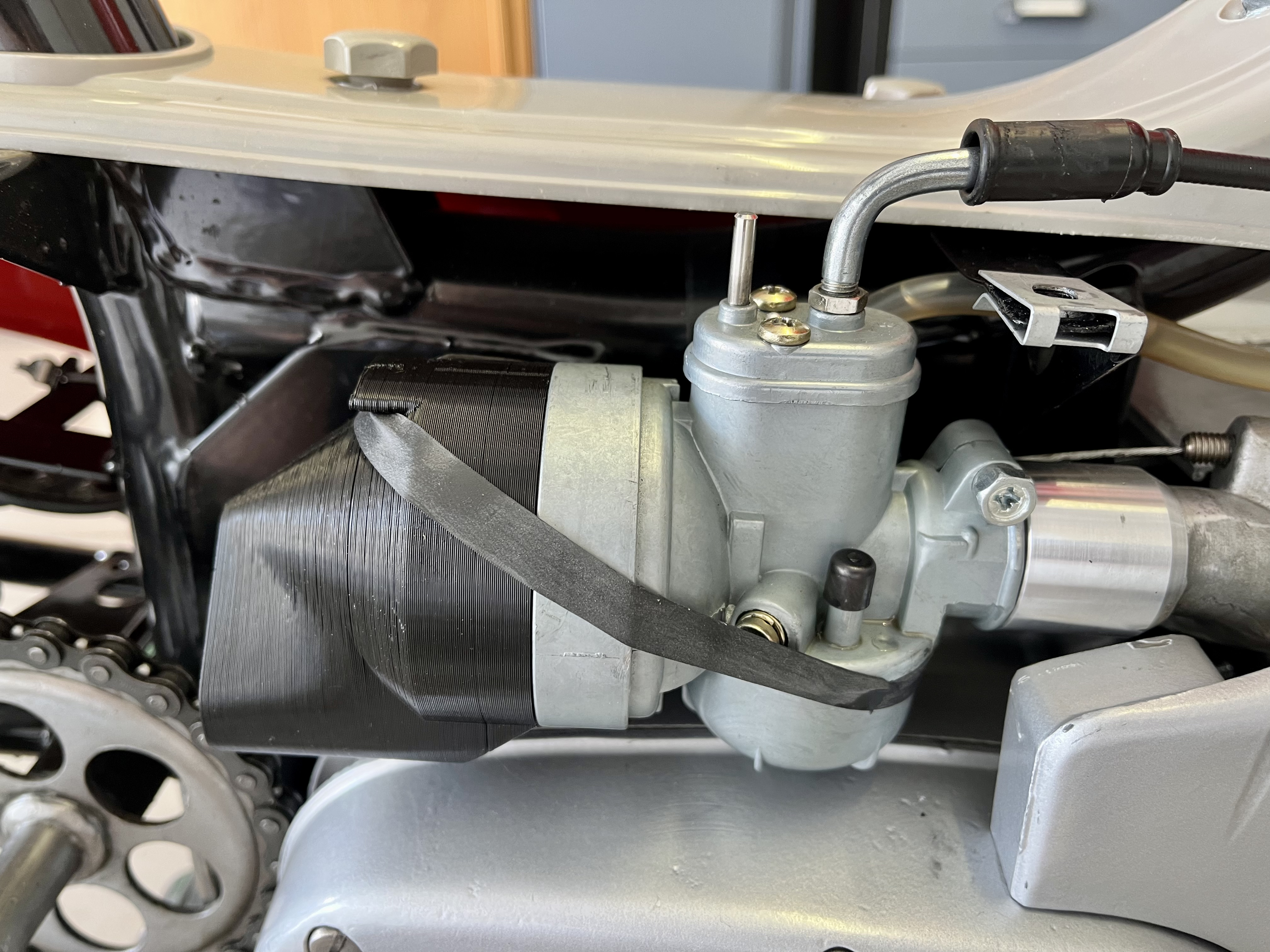

Habe mir den Gezeichnet und 3D gedruckt, fahre den mit einem 41mm Kolben, 15mm Vergaser und 67er Düse, läuft etwa 66kmh und hat kraft wie blöd. Bin noch am weiter optimieren, taugt aber schon wesentlich besser als ein Swiing Racing. Könnte auch mal eine Variante für den 17mm Vergaser zeichnen:

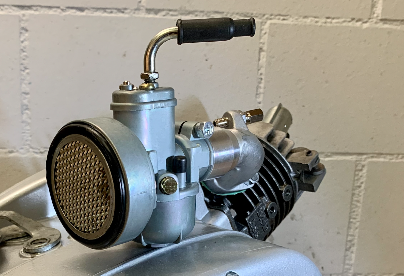

Ich habe den Luftfilter-/Schalldämpferkasten (Florett) und die 3D-Drucker Airbox ausprobiert. Auch habe ich es mit den 52mm und 60mm Luftfiltersieben probiert, wobei diese nicht wirklich den Lärm vermindert haben (Ist ja auch keine Schalldämpfung...) Die 3D-Airbox ist ganz schön angenehm. Oben raus kriegt der 17er dann meiner Meinung nach etwas zu wenig Luft. Der angepasste Schalldämpferkasten des Floretts dämpft auch sehr ordentlich. Der 17er kriegt auch oben raus genügend Luft bei geringerem Ansauglärm (sog. Trompetengeräusch).
Was ist eure (Air)Fahrung mit den Schalldämpfern und/oder den Luftfiltersieben?
