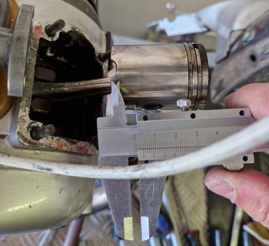

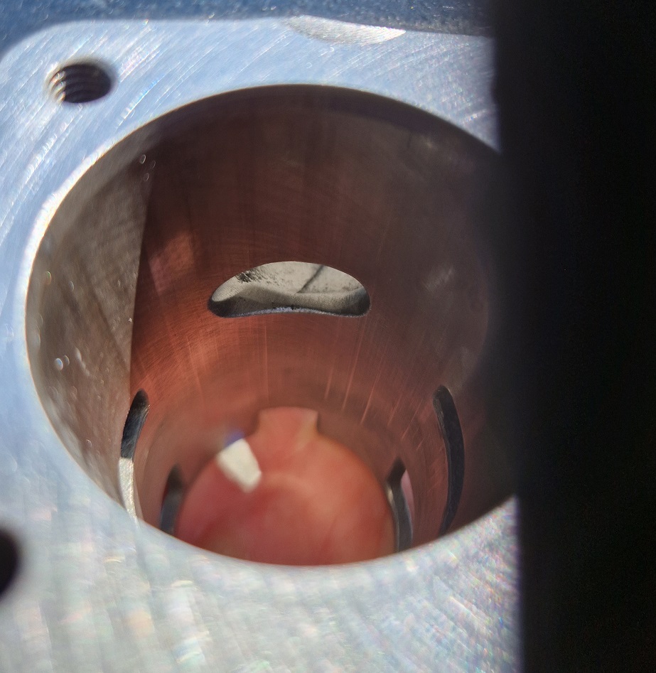

Habe ein Kolbenfenster angebracht, damit der Einlass vollständig öffnet. Mit 12mm SSB Vergaser und dem Rest Original, kamen bei mir 34km/h heraus.

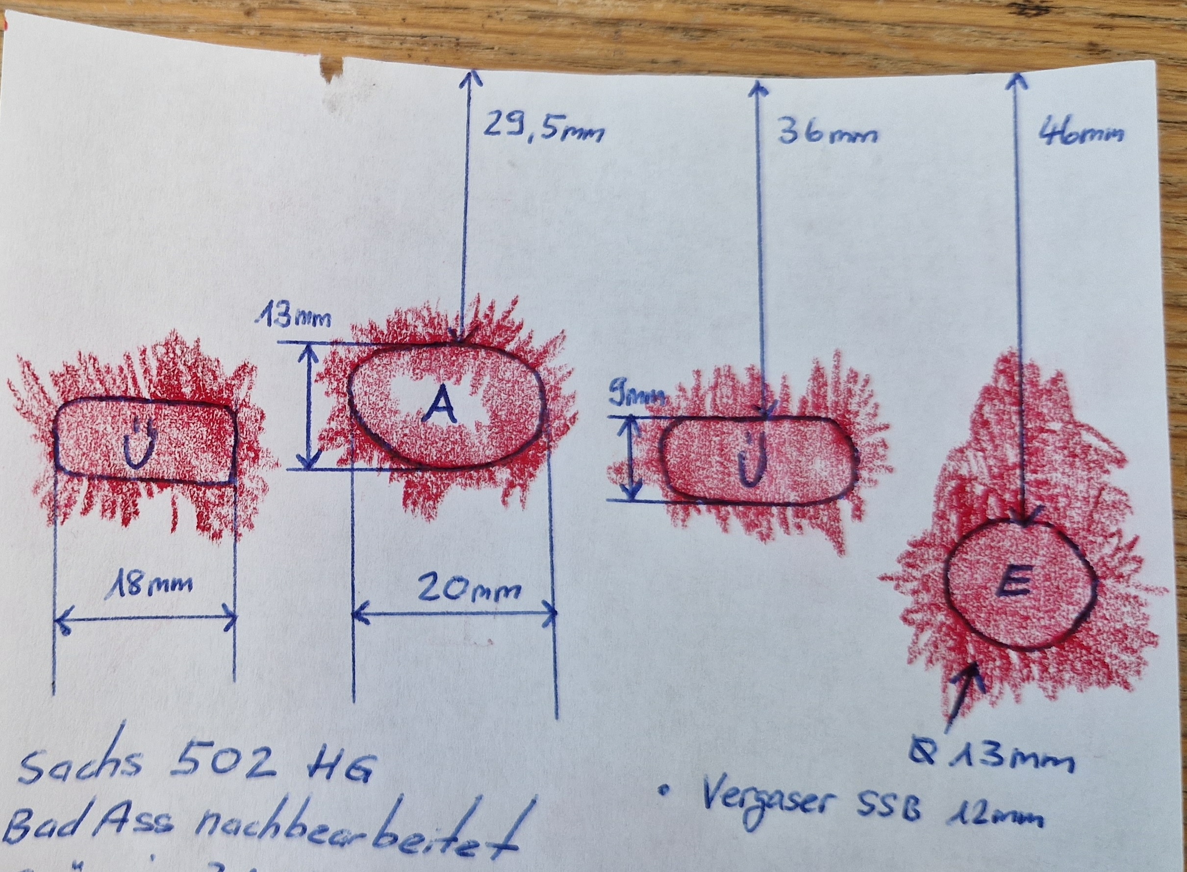

Also habe ich den Auslass ca. 2mm in die Breite und in die Höhe gezogen (siehe Portmap):
