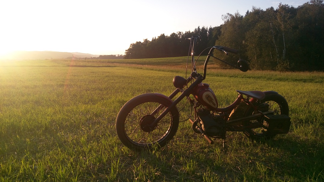

Re: und noch ein Bobber
Es müssen umbedingt ein Fotos von der Maschine her wo sie so richtig in Szene gesetzt ist.
...also keine Parkplatzfotos welche im Hintergrung mit Parkverbotsschildern usw. verpflastert sind.
das letzte Foto ist n guter Ansatz, aber ich denke das Potential ist noch bei weitem nicht ausgeschöpft.
Falls du damit ins Wallis kommst und der Wettergott uns gut gesinnt ist könnt ich mir gut vorstellen das du da so einige gute Sujet für den Hintergrund findest. :thumbup
