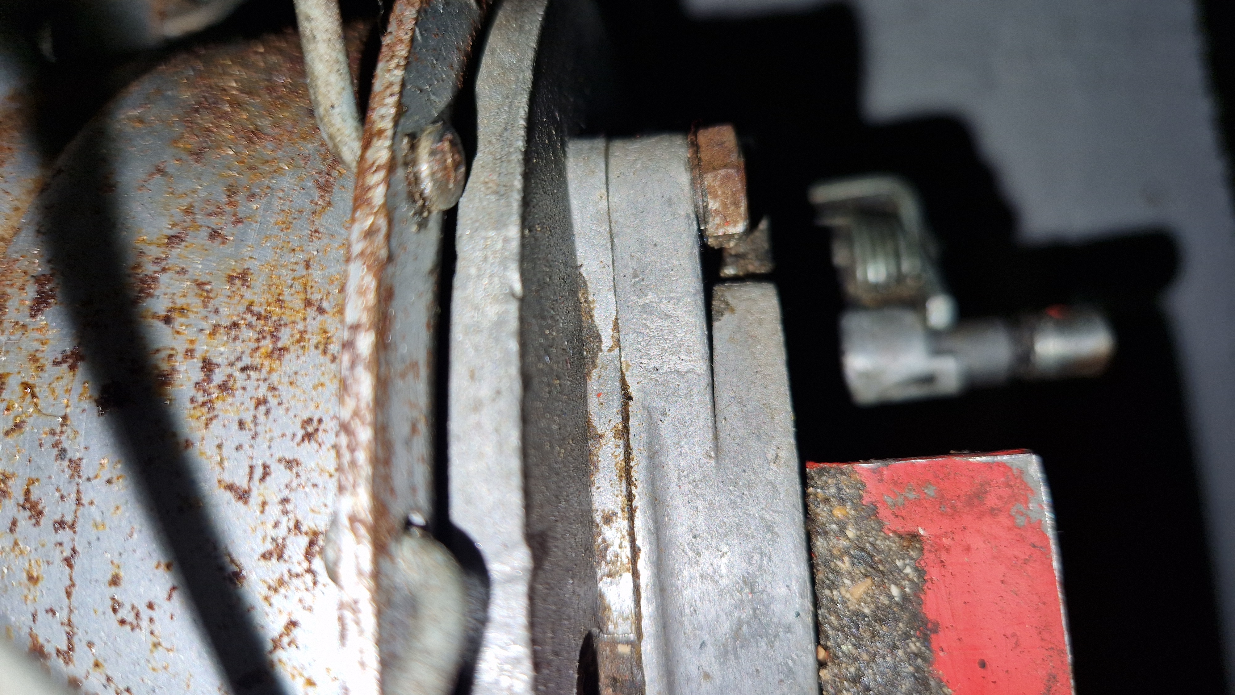

Endlich Zeit gehabt den Sito Plus dranzuzimmern
Malossi Kopf hab ich auch plan geschliffen und ist jetzt dicht.
Irgendwie fühlt es sich an als ob die Ciao etwas zu Fett läuft, ich weiss Kerzenbild übers Internet zu präsentieren ist so ne sache, hab trotzdem mal ein Bild angehängt 13/13 Ori Düse.
