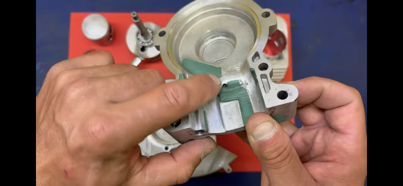

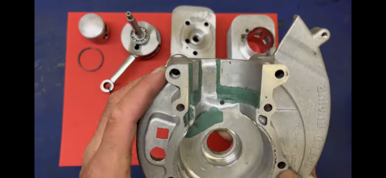

- 83A7CB5C-2B8C-4916-88EE-26FE5ADA4449.png (3.1 MiB) 5033 mal betrachtet
- 07599C81-5683-440E-B042-B4AA0DB6013F.png (2.77 MiB) 5033 mal betrachtet

Wow, da hat jemand ein guter Kompromiss zwischen mehr Verdichtung und Durchfluss gesucht. Die Schmierfahnen hab ich nicht mehr zugespachtelt (dichtmasse ist heute gekommen und Motor ist schon geschlossen). Hatte so funktioniert ohne Lagerproblemen?

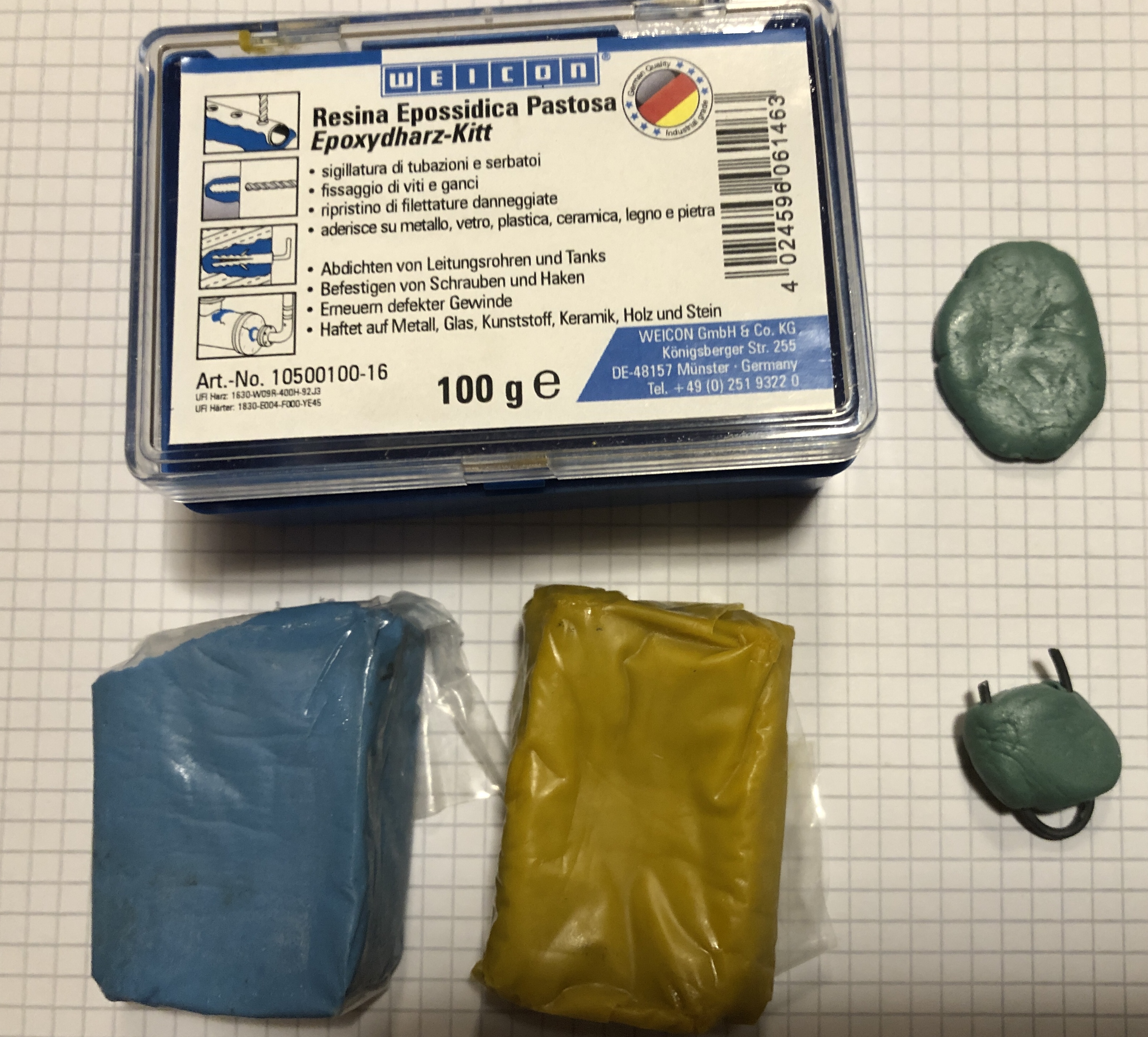

Hast du jetzt das Loctite 3463 bestellt ??
Ich hätte gerne das was ich oben gepostet habe..
Grundbasis gelb und blau… gibt dann wenn gemischt ist grün..
Finde aber den Hersteller nicht

Re: CIAO Malossi cvf 43 mm Aufbereitung
Ciao!
Ich hab den Weicon gekauft. Auf Amazon und auf meine Adresse über die Grenze liefern lassen, kann für dich auch kaufen wenn du Mühe hast. Benutzt am Motor habe aber nicht. Das werd ich später tun.

Nächste Arbeiten am Malo wären:
Wieder öffnen, Einlass Steuerzeit biz erhöhen, Gehöuse zuspachteln (verdichten), Vario weiter optimieren.

Weicon hab ich jetzt bei Galaxus gefunden.. bei dehnen gibts aber nur 400 gramm .. so viel brauch ich meine ganze zukünftige Mofa Zeit nicht.. und Amazon liefert nicht in die Schweiz.. ich hätte zwar ein Postfach an der Grenze.. naja.. mal sehen, vllt gibts ja auch eine andere Lösung..

Lolo, den Weicon schicke ich dir umsonst, schick mir einfach deine Adresse…

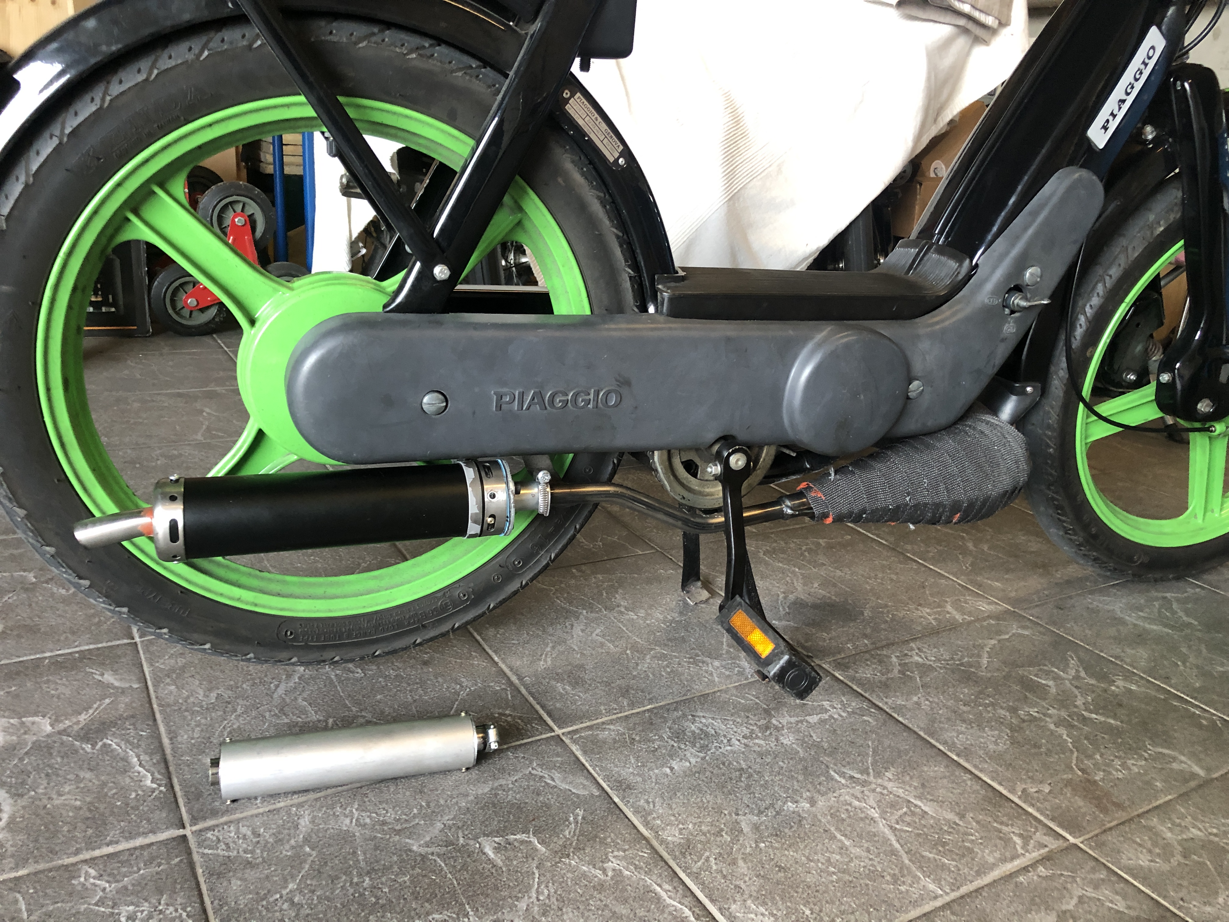

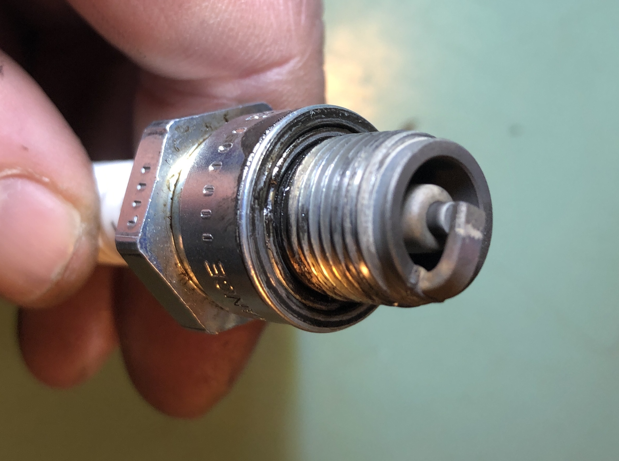

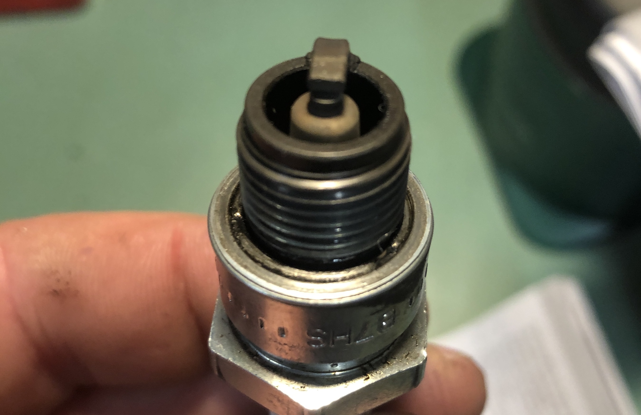

Heute Düse auf 74 erhöht (8er Kerze hab ich nicht), und neuer (leiserer Schalldämofer) drauf und ab zur Teststrecke, ohne Wind: gps 71 kmh. Und unten immer noch viiiel Kraft. Innerorts 50 mitfahren mit 1/3 vom Gas … genial.
Er wird aber immer noch zu warm, bergauf hat er Leistungsunterbrüche. Aber die Kerze scheint gar magerer geworden, unglaublich. Als nächstes werde ich die Kopfdichtung 0,5 montieren und wieder probieren. Quetschkante hin oder her… ich denke die Kompression bei diesem Malo ist einfach pzu hoch.

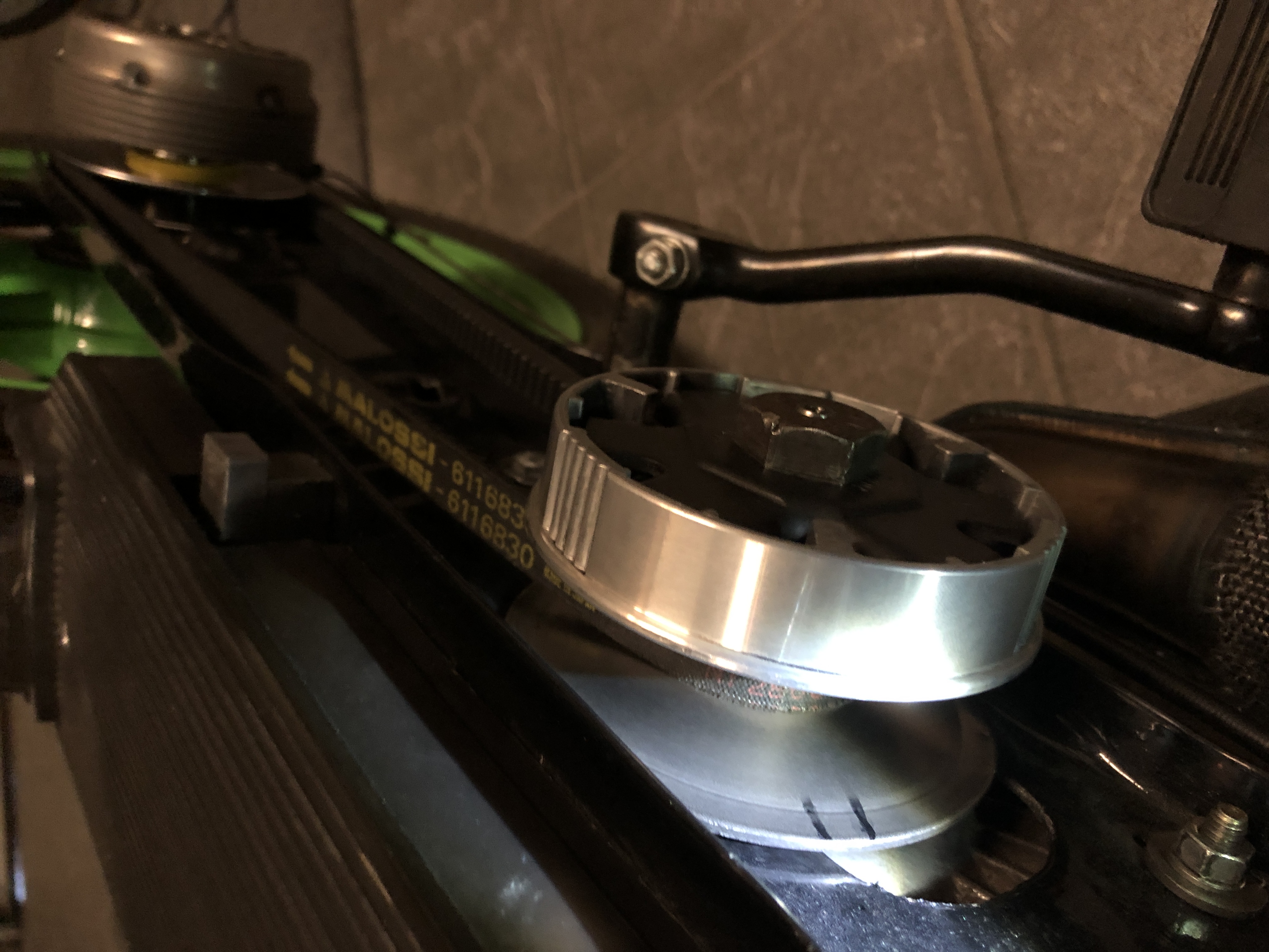

Gewichte sind 9g, Getriebe 10,7, und er schafft es nicht, den Vario Durchmesser voll auszunutzen (siehe Foto).
Da Drehzahlen blockieren irgendwo zwischen 6-7000. Das überrascht mich aber nicht, ist ja nicht auf Drezahl aus (ÜK nahezu original, Schmierstufe nicht entfernt usw. alles muss durch den Kolben)

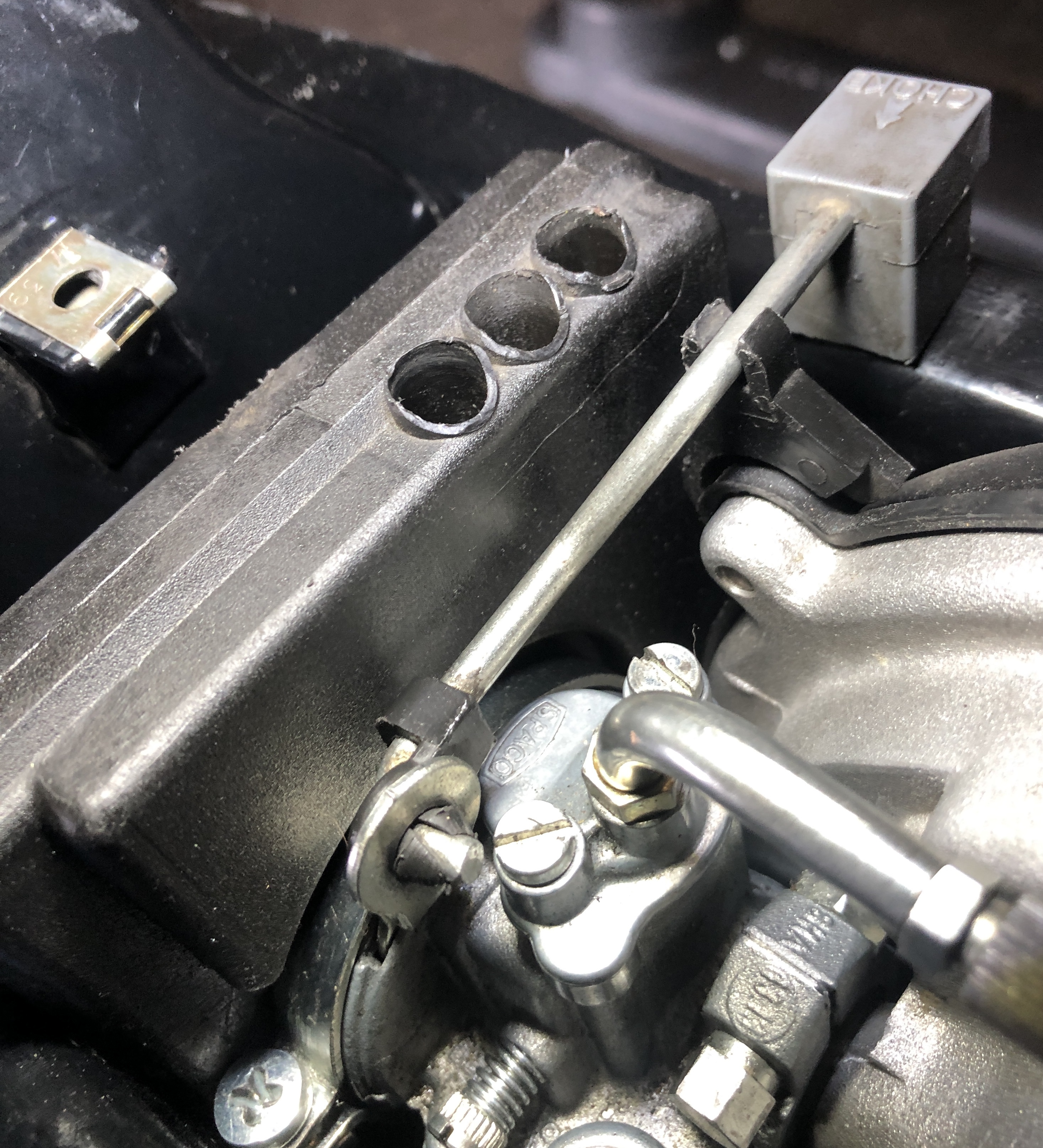

Zwischentest gemacht: Düse 64 gelassen, aber mit Polini Filter statt Malo, die Einlässe oben ausgeschnitten (sind alle Poli LuFi so bei mir):
Speed nur wenig einfebüsst: 68-69. Dafür kein Überhitzen mehr! bergauf alles tiptop! Bei Halbgas rattert schon fett, aber bei vollgas alles ok. Kerze siehe Foto.
Somit wird nächster Test sein, Malo Lufi mit 76 Düse, mal schauen (grössere hab ich nicht…..)
Ja, der Vario hab schon mehrmals am Ständer probiert, und scliesst dann immer gut. Ich hab auch so ein Gefühl, mit leichteren Gewichten könnte besser gehen (entgegen jeder Logik). Vor allem mit richtigen Gewichten anstelle der auswechselbaren Poli Gewichte wie aktuell.
Es ist ein Proma circuit, jetzt mit einem grösseren China Schalldämper, wiederum innen optimiert.

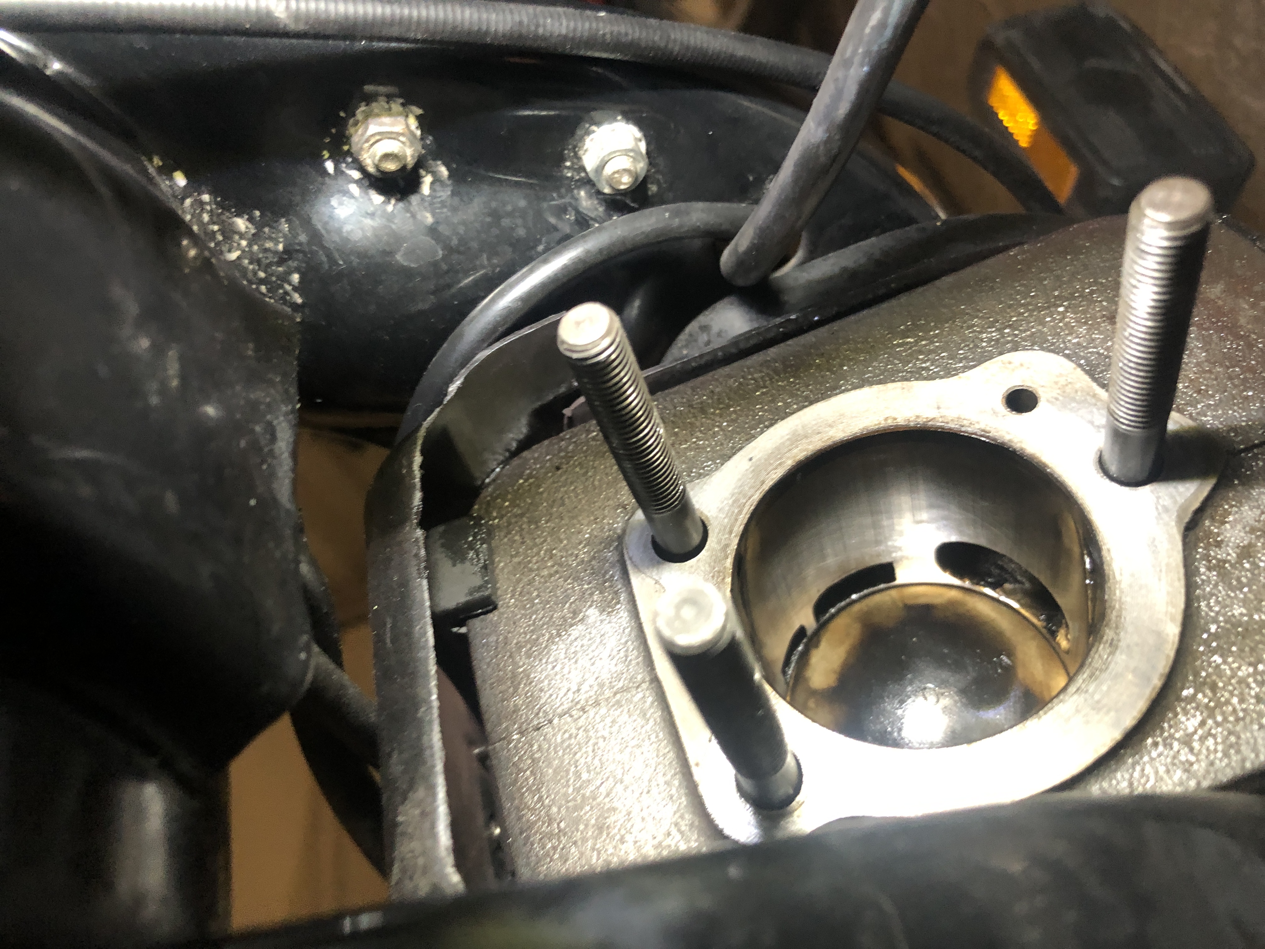

Hab dabei die Situation UT fotografiert, der Auslass hat noch viel potential… nach unten… oder zylinder 0.5 anheben und Kopfdichtung wieder raus?

Wie „schlimm“ ist es, dass im UT der Kolben unter der Auslass Unterkante liegt? Hab so ein Fall noch nie gehabt…
hab ich so auch noch nie gesehen..
Was für eine Fussdichtung hast du montiert..?? wie dick ist die Dichtung ?

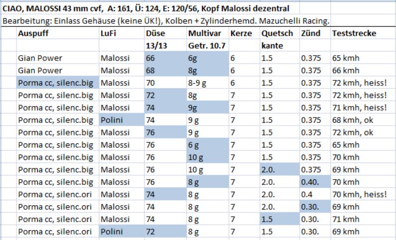

ZUSAMMENFASSUNG der Tests…

Alles mit welchen Steuerzeiten?
Oder sind da auch noch Unterschiede?
