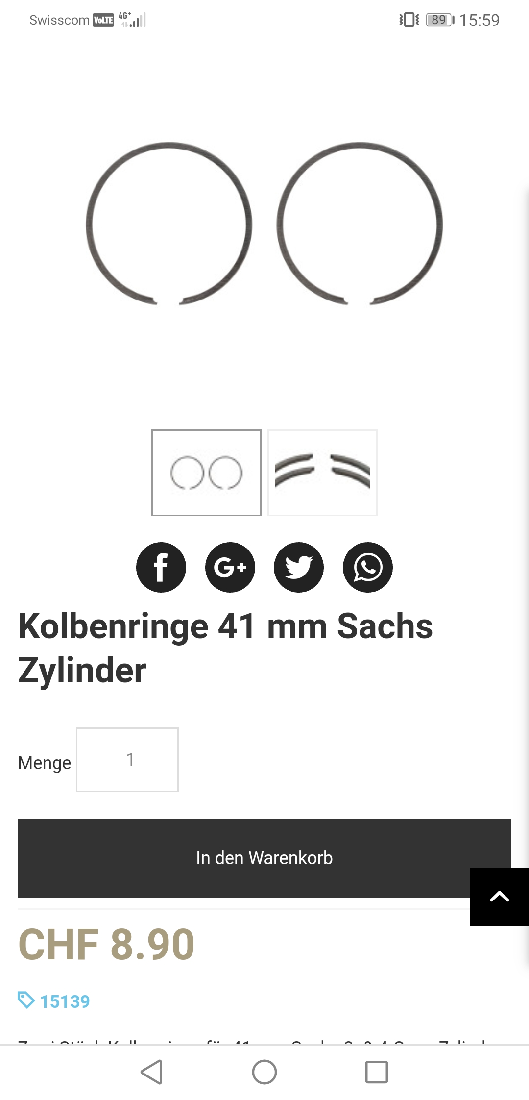

Tja schei**e gelaufen... Kobenring beim zusammen Bau gebrochen...muss erst Ersatz bestellen.... Ich könnt mich gerade...
- Würden die passen?
- Screenshot_20200913_155903_com.android.chrome.jpg (200.82 KiB) 6383 mal betrachtet
Re: Kriege Satz / Gaser nicht sauber zum laufen
hab nicht alles gelesen...
aber so grob... wenn du die KR wieder verbaut hast. (prüfen, ob sie sauber passen, vor einbau. sind nicht vom gleichen Produzenten)
prüfe deinen schwimmerstand. das dunkt mich alles nach leicht überlaufendem vergaser...
Hoi Addy
nicht durcheinander kommen:
Das mit den Kolbenringen war nicht ich, da ist einer rein geplatzt, meinen gehts gut
KR war ich sorry...
Hab jetzt die richtigen. Mit den falschen liefs auch aber denke richtig ist besser
sonst zili weg schmeissen wäre auch schade.
Sorry noch mal. Ich halt mich jetzt zurück
