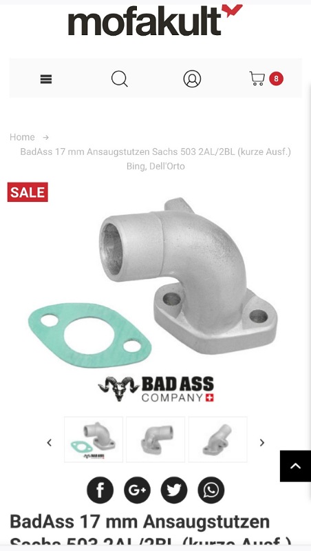

Theoretisch kannst du auch nur den BadAss Zyli mit originalem Vergaser und Auspuff fahren.
Aber da der Einlass beim BadAss 19mm Durchmesser hat bietet es sich halt an einen grösseren Vergaser zu fahren.
Beim Ansaugstutzen hast du verschiedene Möglichkeiten, du kannst entweder den 15mm von Scooterama nehmen, welcher ein bisschen günstiger ist oder halt den neuen BadAss Ansaugstutzen.
Beim Scooterama Ass hast du einen Anschlussdurchmesser von 20mm, welcher den normalen Bing Vergasers entspricht, also 12, 14 und 15mm Bing oder Swiing Vergaser.
Der BadAss hat einen Anschlussdurchmesser von 23mm, da passt soweit ich weiss nur der 17mm Bing SRF und der 19mm SRF Vergaser drauf.
PS. Der BadAss Ansaugstutzen hat bei mir ohne Adapterplatte leider nicht gepasst, also weiss ich nicht wie es bei dir ist.

Adspterplatte? Kann man sowas auch bestellen? Ich hab den 503 AL motor.

Naja wenn man den Zylinder ganz nach rechts dreht vor dem Schrauben anziehen müsste der Stutzen passen. Das Problem ist dass ansonsten der Vergaser am Motorblock ansteht.
