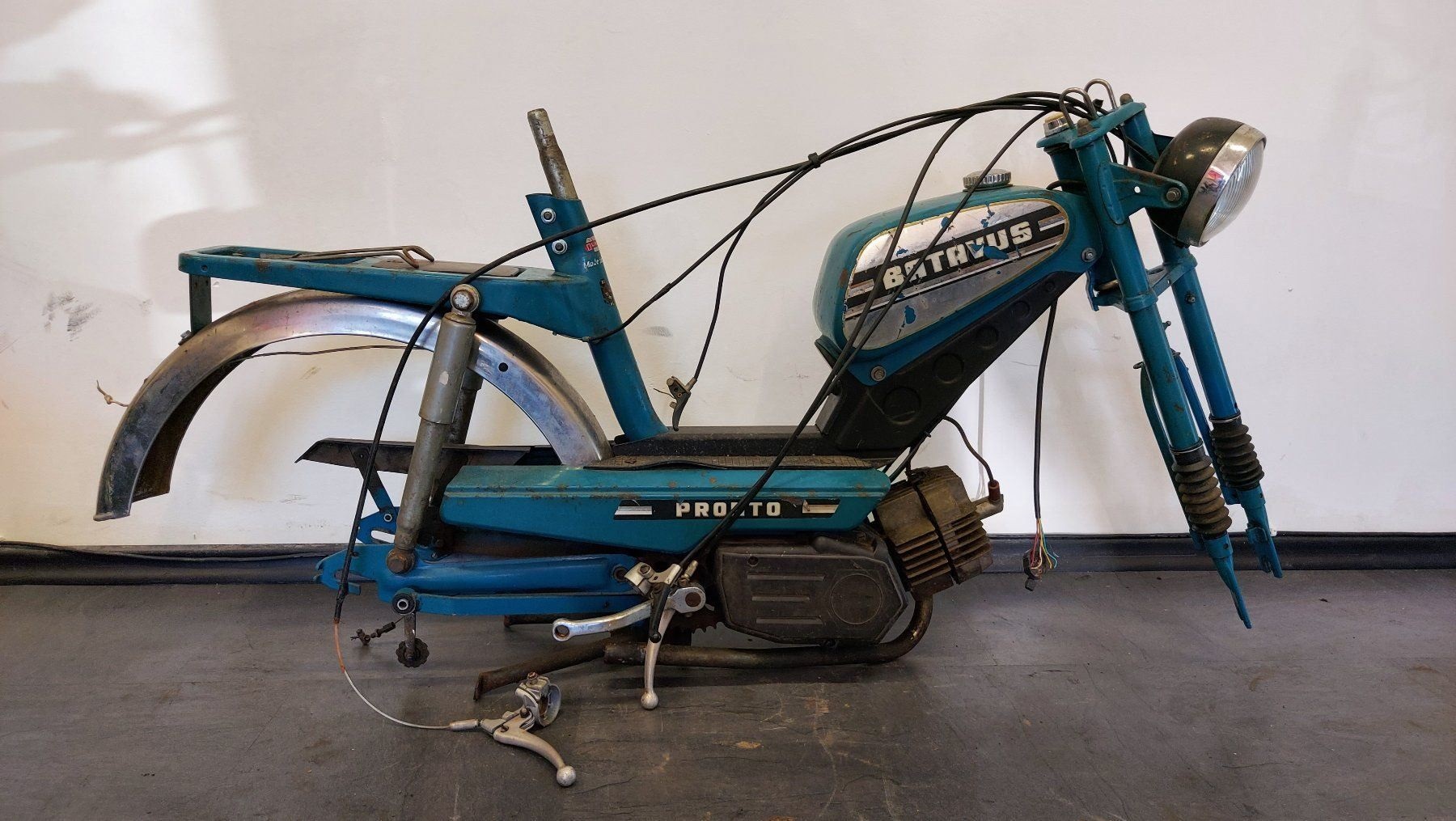

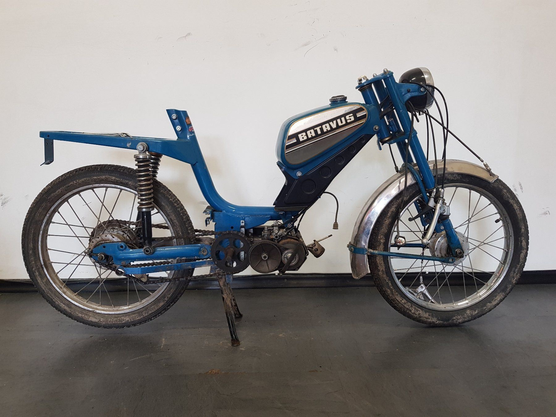

Das Batavus Projekt ist ja schon eine Weile her aber ich habe jetzt meinen eigenen fliegenden Holländer :lol:
Naja fast...

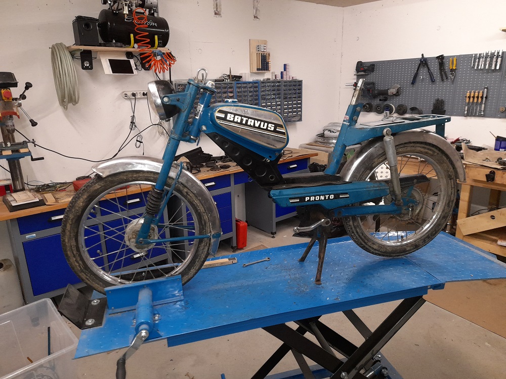

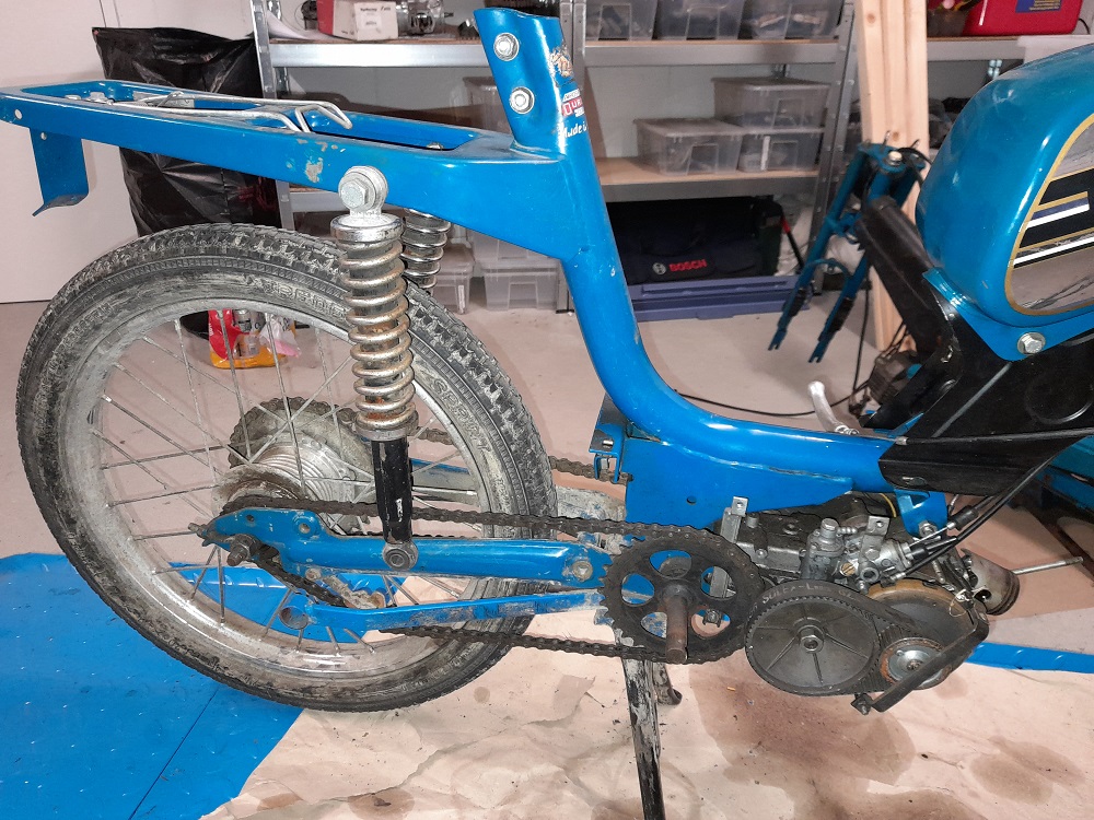

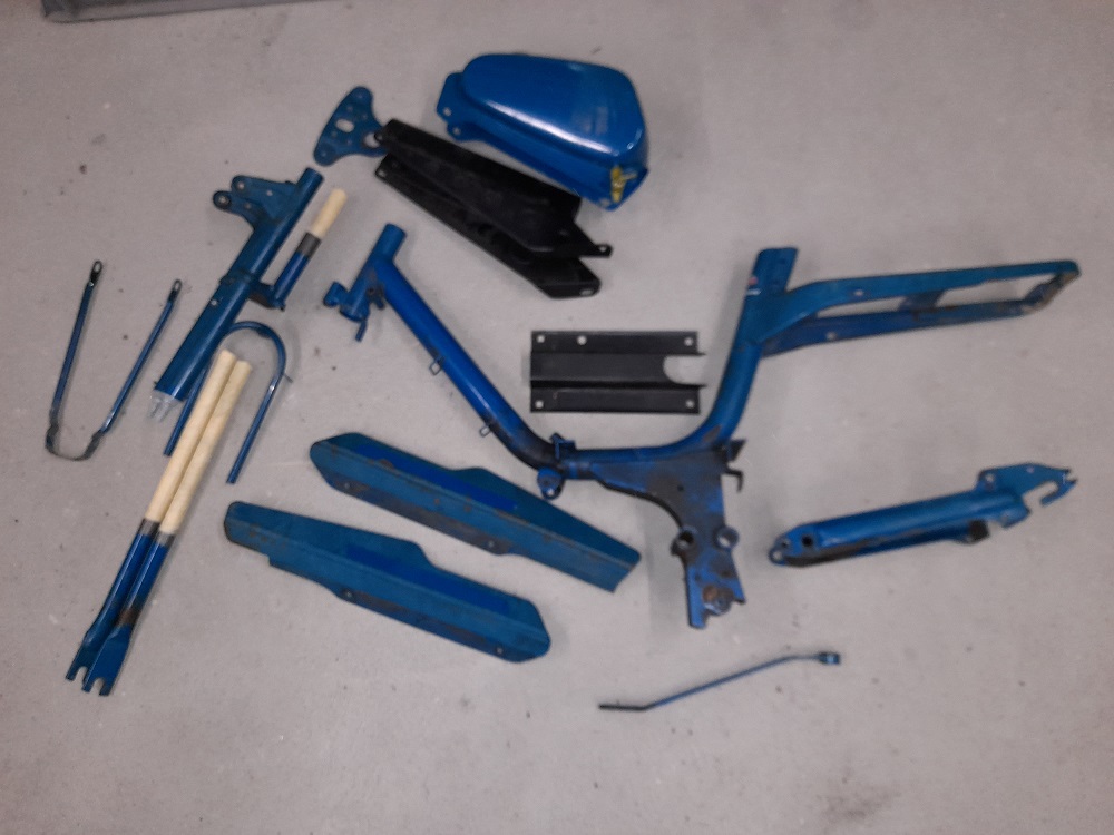

Ich konnte vor einiger Zeit relativ günstig zwei halbe Pronto kaufen und werde daraus wieder ein komplettes Mofa bauen.
Hier seht ihr mal die Ausgangslage:
Der Plan sieht jetzt so aus das ich erstmal beide demontieren werde und eines Provisorisch wieder zusammenbaue.
Ganz einfach darum um zu sehen ob ich alles habe, alles passt oder noch etwas repariert werden muss bevor es zum Lackierer geht.
Ursprünglich hatten beide wohl die selbe Farbe, eines ist jedoch deutlich stärker verblichen...
Ansonsten habe ich noch nichts schlimmeres entdeckt. :thumbup

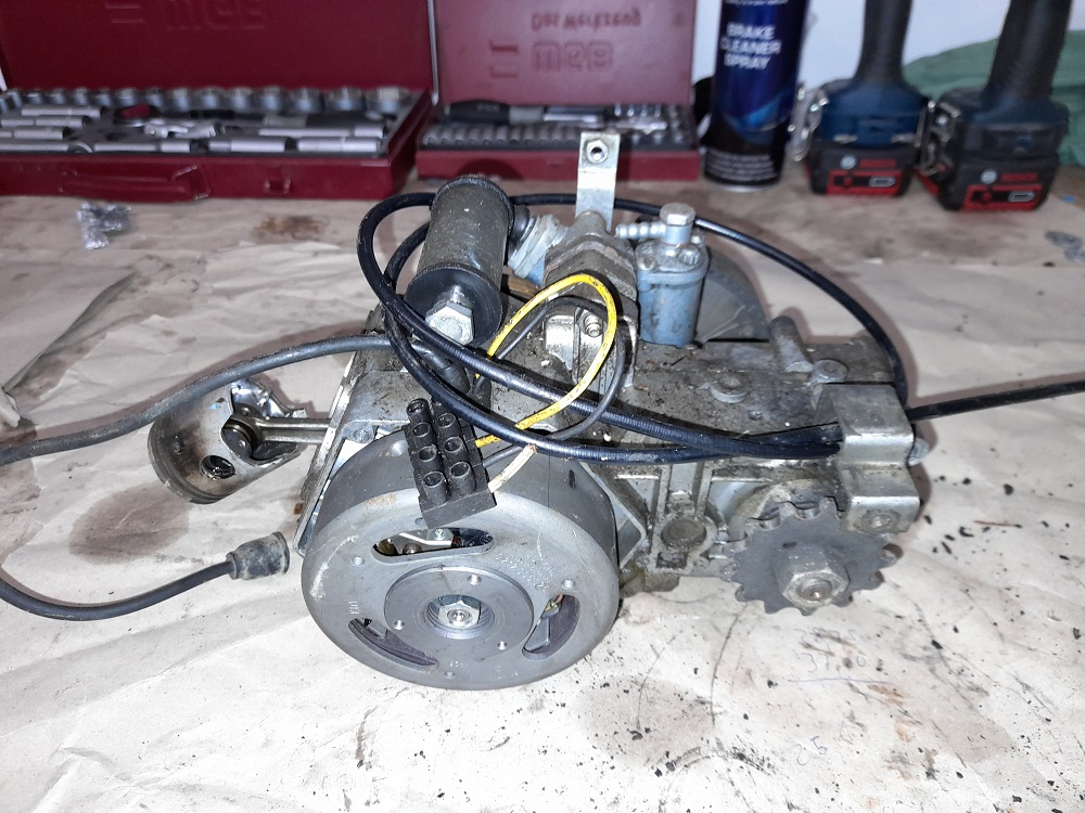

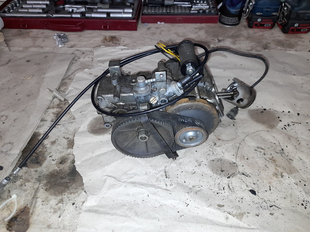

Ich bin gerade dabei eines der Prontos zu komplettieren.
Glücklicherweise ist einer der Beiden Motoren fast komplett.
Ich werde ihn demnächst demontieren, reinigen und komplett neu aufbauen. :thumbup

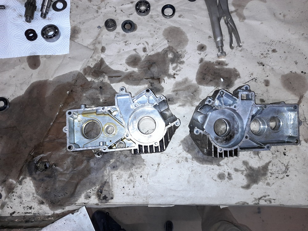

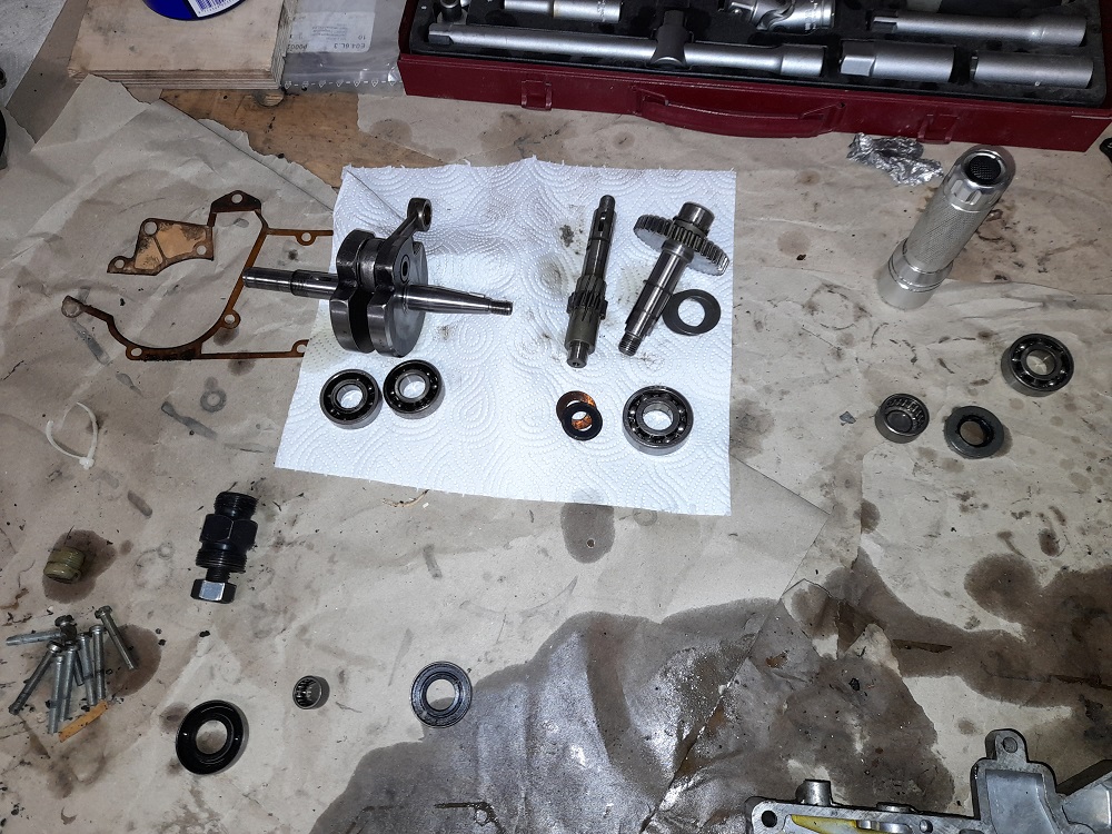

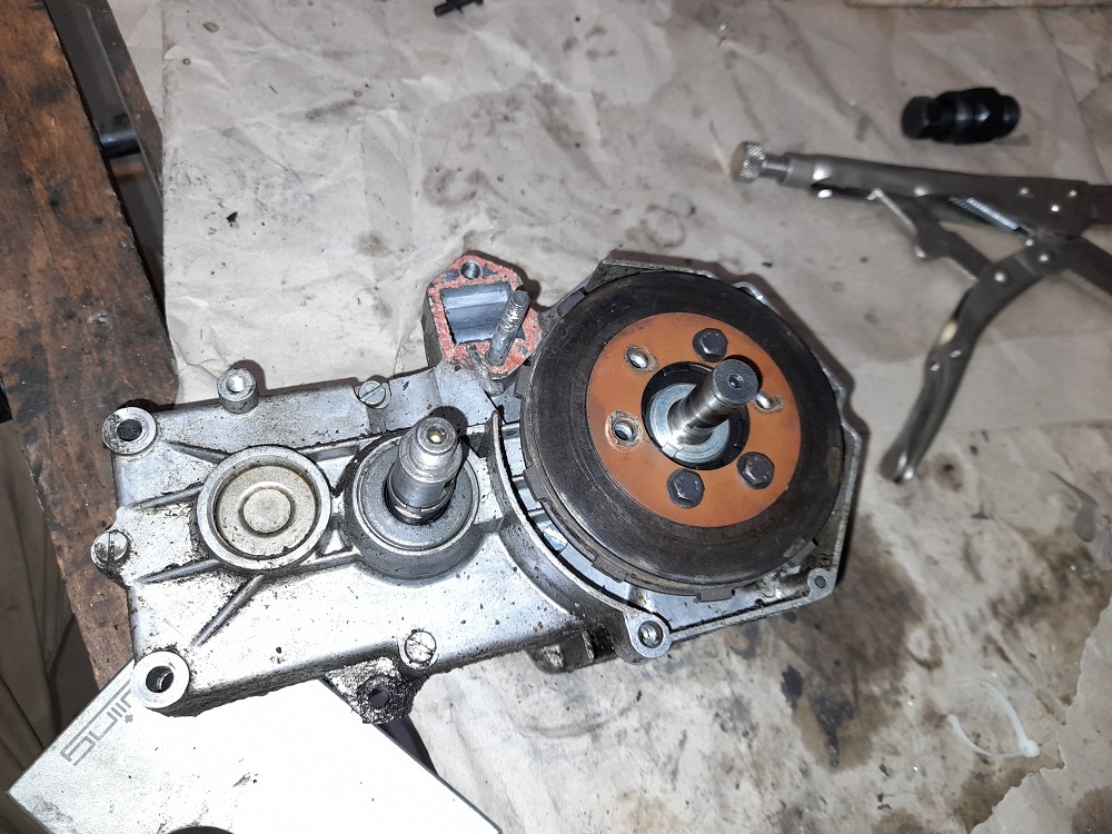

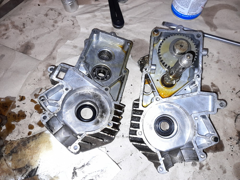

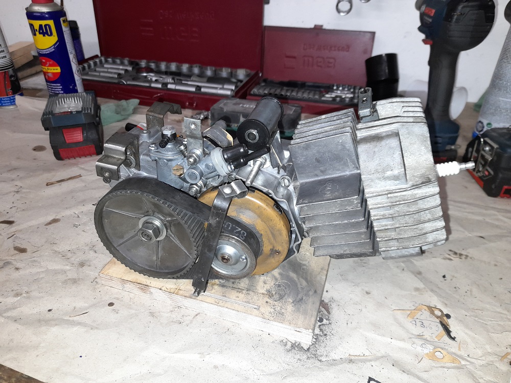

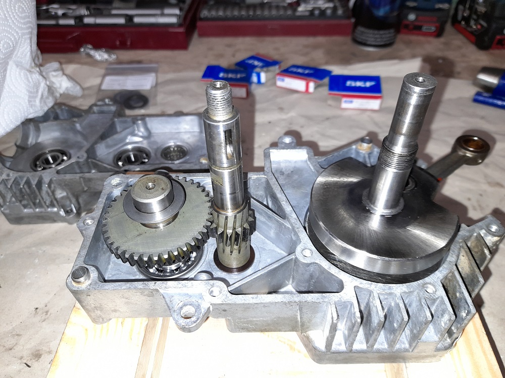

Ich habe die Zeit genutzt und den Laura Motor zerpflückt.
Erst alle Anbauteile entfernt und anschliessend den Block gespalten.
Dazu muss das Gehäuse erwärmt werden, das bei der Kurbelwelle beidseitig normale Rillenkugellager montiert sind.
Ging jedoch ganz gut. :thumbup
Lager und Simmerringe gibt es neue obwohl man die alten Lager wohl problemlos weiterverwenden könnte.
Aber mich hat das Innenleben interessiert und da ich jetzt offen habe gibt's neue

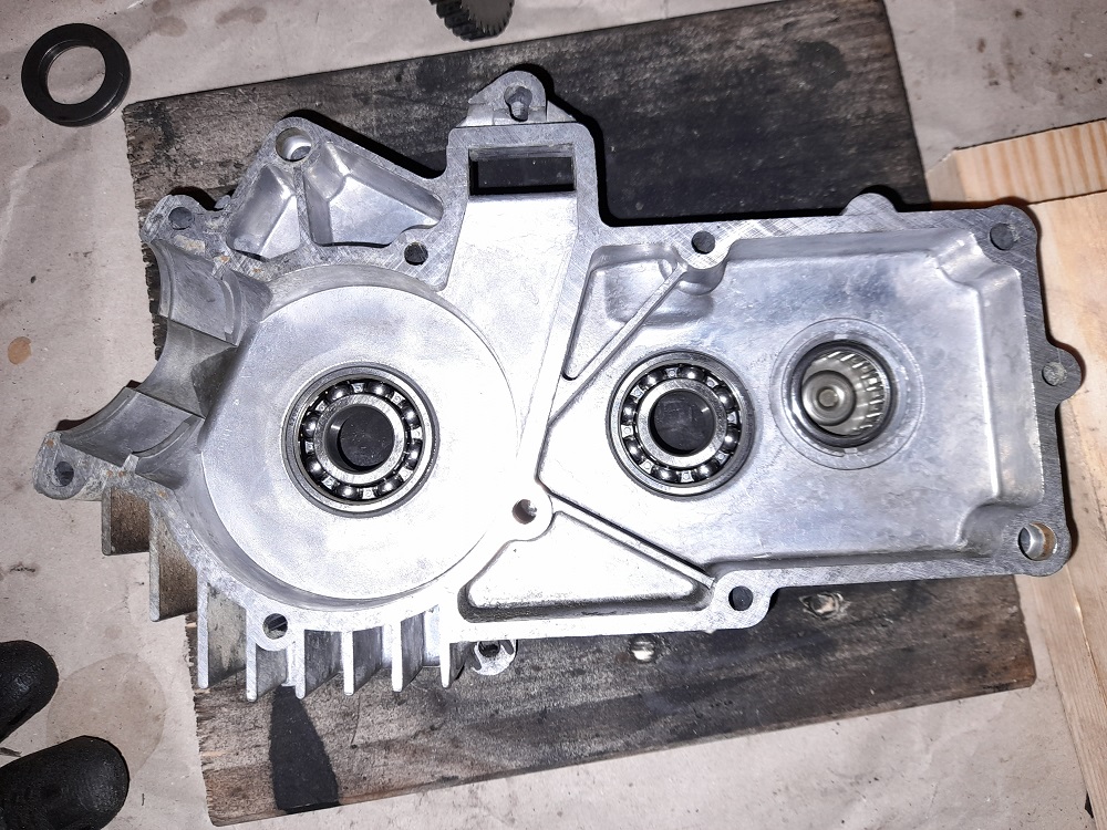

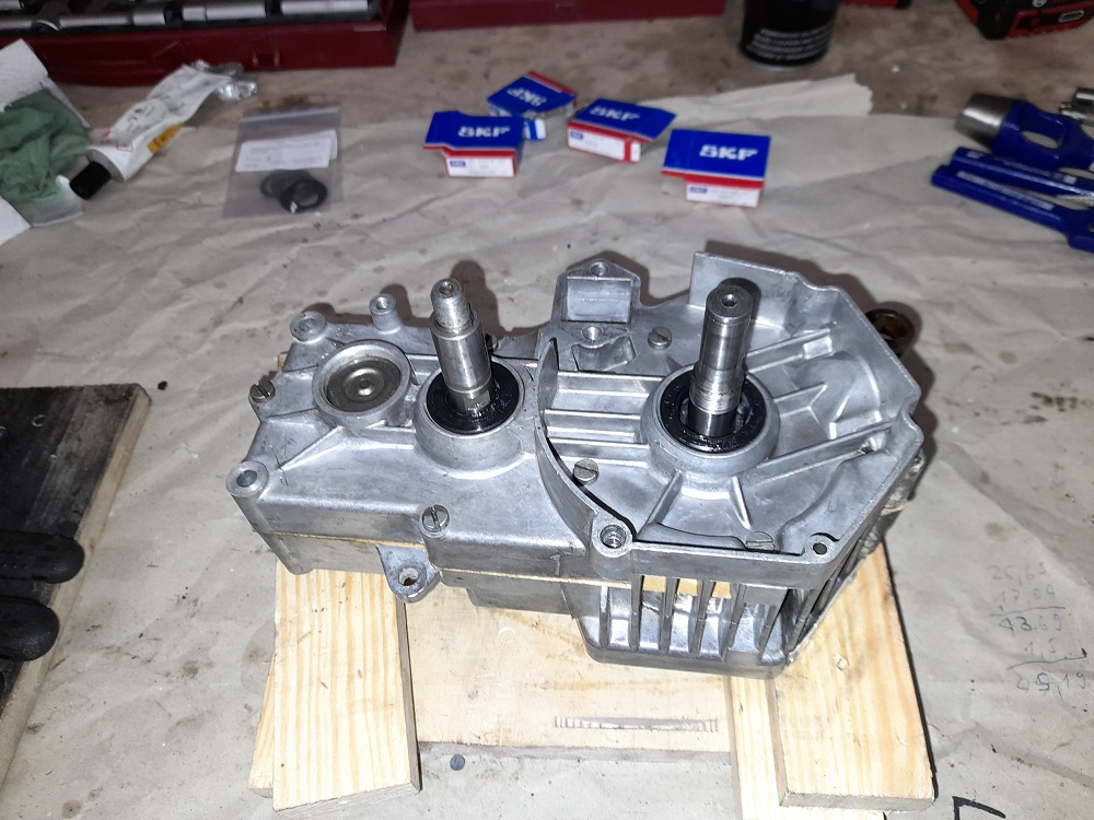

Ich hab diese Wochenende die Motorteile gereinigt und neue Lager und Simmerringe eingebaut.
Die Dichtung habe ich selber zugeschnitten.

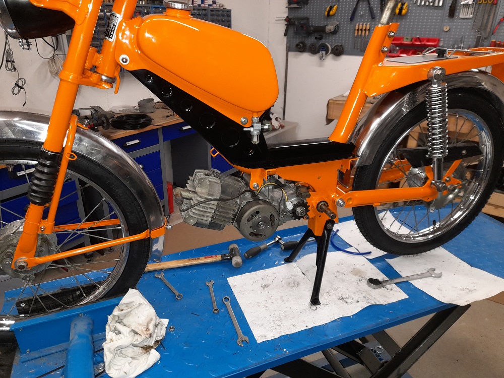

Das Motörli ist wieder zusammen.
Gleich mal an den Rahmen gehängt.
Und so nebenbei habe ich doch tatsächlich auf ricardo.ch einen originalen unbenutzten Auspuff gefunden. :thumbup
Wäre ohne nicht unbedingt ein Problem gewesen den einen Krümmer eines Ori Auspuffs hätte ich gehabt aber so ist es natürlich 100% Original

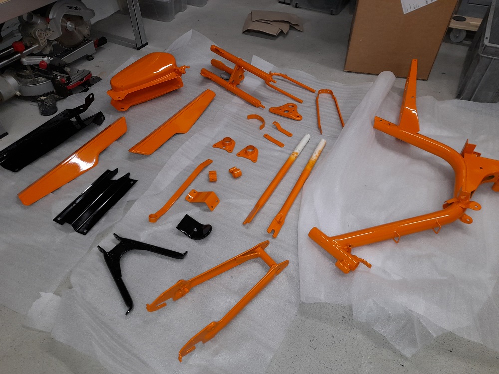

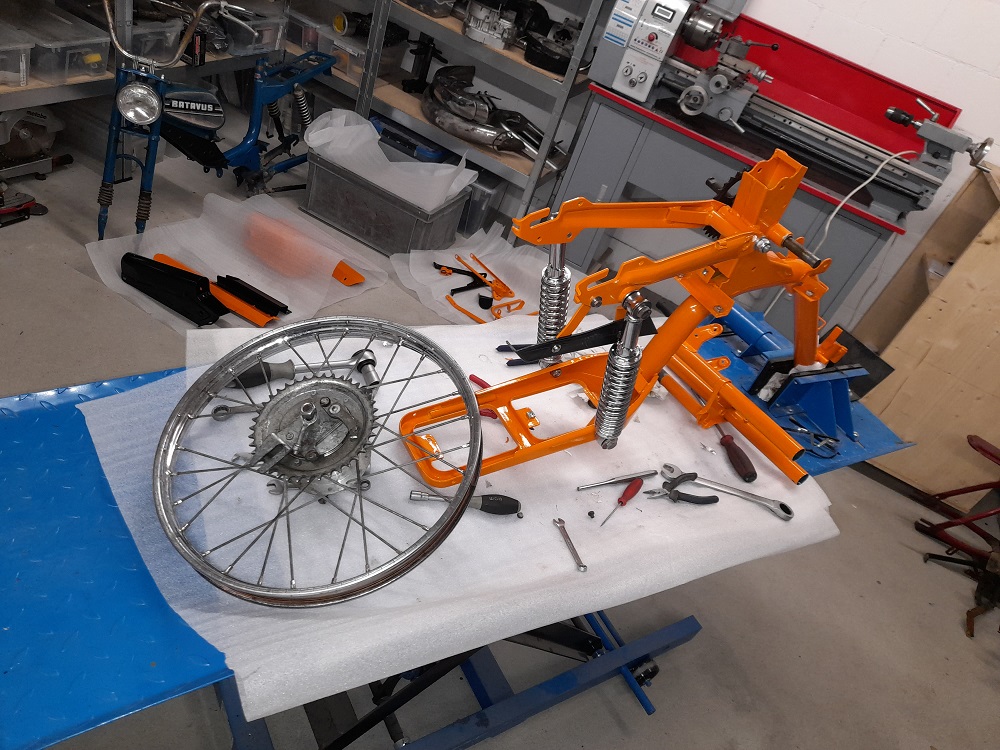

Der provisorische Zusammenbau hat geklappt. Passt soweit alles. Jetzt habe ich alles zerlegt und für den Lackierer vorbereitet.
Sorry für das unscharfe Bild, mein Handy hatte ne Macke :thumbdown

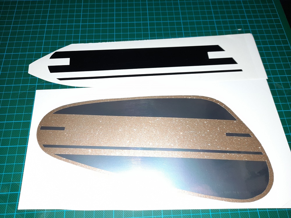

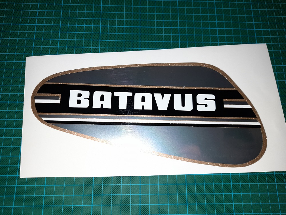

Ausserdem habe ich die alten Tankaufkleber abgepellt. Eigentlich lasse ich diese normalerweise von einer Firma in DE machen.
Da diese jedoch ständig am jammern sind das sie zu viel Arbeit haben, mache ich eben selber welche. :thumbup
Ein Schneideplotter steht bei mir schon eine Weile rum, habe ihn bisher vorallem benutzt um Dichtungen zu schneiden.
Jetzt musste ich einfach die alten Aufkleber einscannen in der Plottersoftware "nachzeichnen" und ausschneiden lassen.
Dann die einzelnen Schichten übereinander kleben und Fertig. :mrgreen:
Hier das Resultat. Nicht perfekt aber Brauchbar

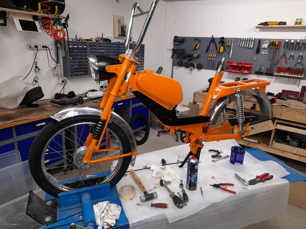

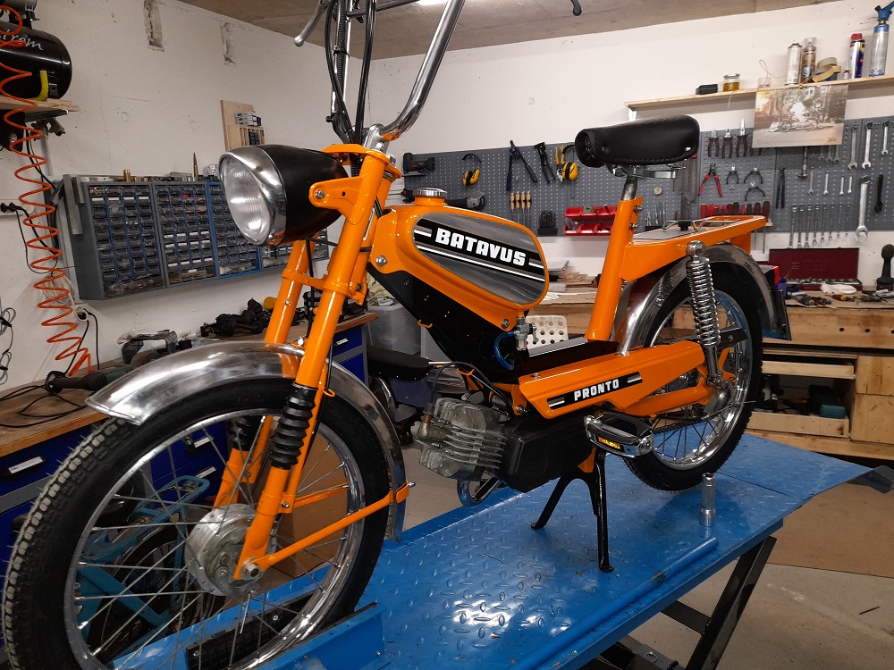

Heute noch kurz ein paar Teile drangeschraubt :mrgreen:
stifi
Beiträge: 557
Wohnort: 6025 Neudorf
Re: Projekt Batavus Pronto 30
Beitrag von stifi »

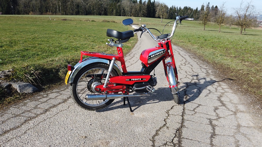

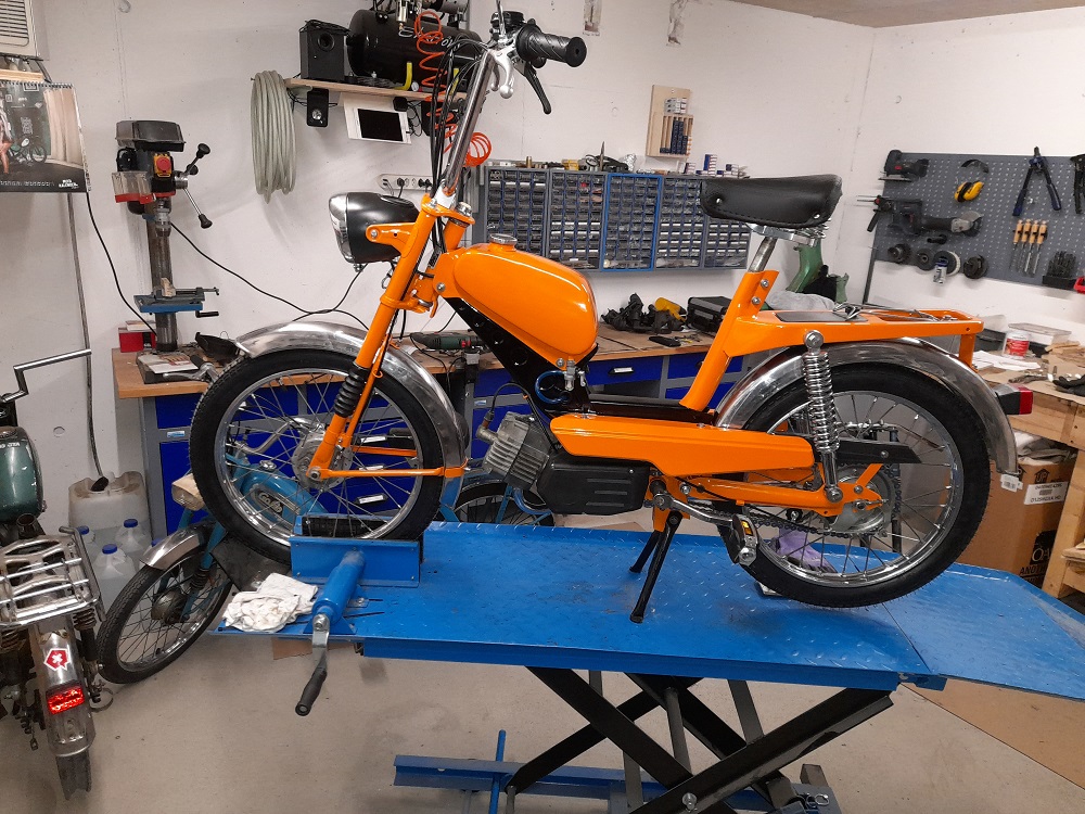

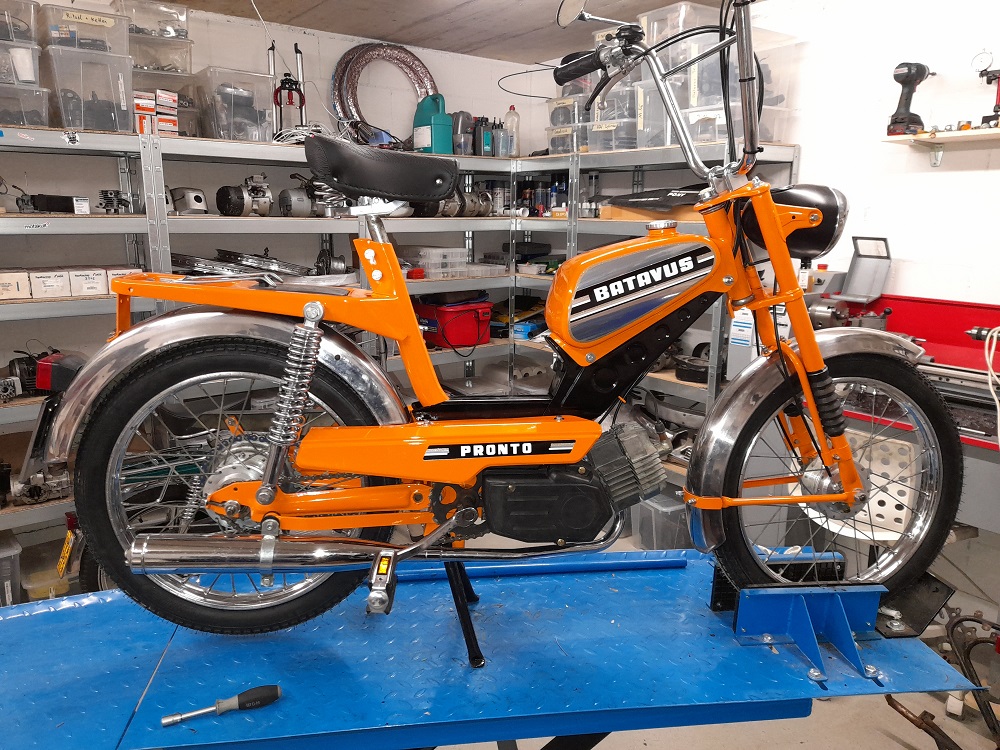

Sooo noch die letzten Arbeiten dran gemacht :D
Motor Dran
Verkleidungen,Kabelzüge Elektrik...
Und die neuen Aufkleber :mrgreen:
Tadaaaaaa :thumbup
