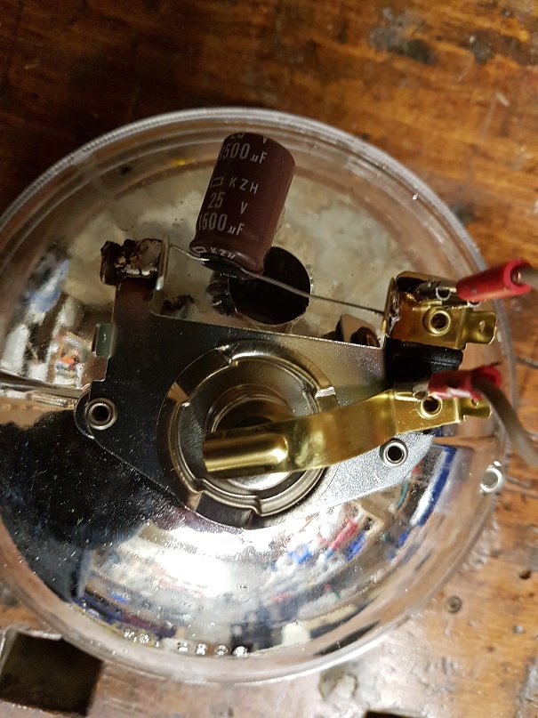

Totaler Reinfall, aber immerhinetwas gelernt!
Ich habe jetzt mal einen Kondensator (Elko, 1500μF = 1.5 mF) an den Reflektor gelötet

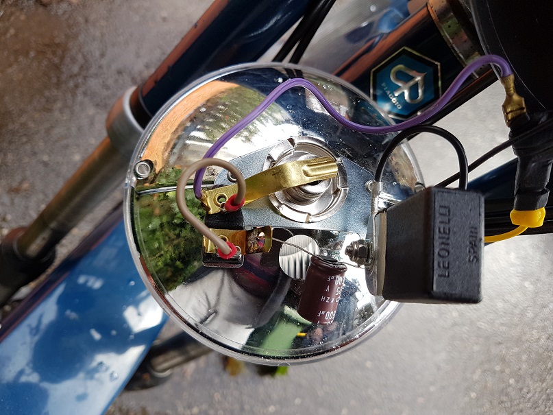

Und den Spannungsregler montiert

Ich besitze unterdessen zwei Elkos mit 1.5mF und vier mit 1.0mF. Damit kann ich von 1 bis 7mF Kapazität erzeugen, wenn ich sie allein oder parallel einbaue. Also werde ich nun mal die Kapazität verdoppeln, indem ich den zweiten 1.5-er auch noch einlöte. Dann weiss ich hoffentlich die Richtung, nach der ich optimieren kann. Oder kann mir ein Experte mit Bestimmtheit sagen, was ich tun soll?

Die Spannungsfestigkeit des Elkos von nur 25V erscheint mir etwas knapp. Bleibt zu hoffen, dass der Spannungsbegrenzer wirklich keine höheren Spannungen durchlässt.
Ausserdem sollte der Masseanschluss des Begrenzers möglichst niederohmig an den Rahmen resp. ans Motorgehäuse angeschlossen werden, das ist hier nicht unbedingt der Fall.
Zieh doch mal einen zusätzlichen Draht direkt zum Rahmen.

Qsi hat geschrieben:Die Spannungsfestigkeit des Elkos von nur 25V erscheint mir etwas knapp. Bleibt zu hoffen, dass der Spannungsbegrenzer wirklich keine höheren Spannungen durchlässt.
Ich bin im Prinzip ja bei nur 6V, auch wenn die ori Lichtmaschine natürlich schon Spannungsspitzen generiert. Aber die LED würden vermutlich schon vor dem Kondensator verbrutzeln. Der Spannungsbegrenzer ist ja bei LED unverzichtbar und genau dieser ist ja genau dafür gemacht (oder wird zumindest so beworben).
Ausserdem sollte der Masseanschluss des Begrenzers möglichst niederohmig an den Rahmen resp. ans Motorgehäuse angeschlossen werden, das ist hier nicht unbedingt der Fall. Zieh doch mal einen zusätzlichen Draht direkt zum Rahmen.
Ich habe ein Massekabel in der Lampe drin, Du siehst dieses im zweiten Bild unterhalb des Begrenzers. Dieses ist mit einem Flachstecker and das Blech gesteckt, an dem ich auch den Spannungsbegrenzer selber und sein Minuskabel geschraubt habe.
