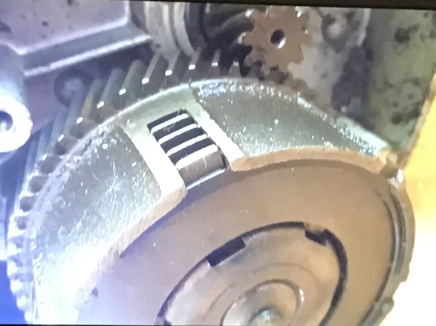

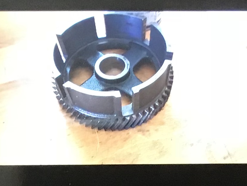

Poste doch bitte mal von allen 3 Kupplungskörben den Zahnkranz.
Mal sehen wie die beinander sind.

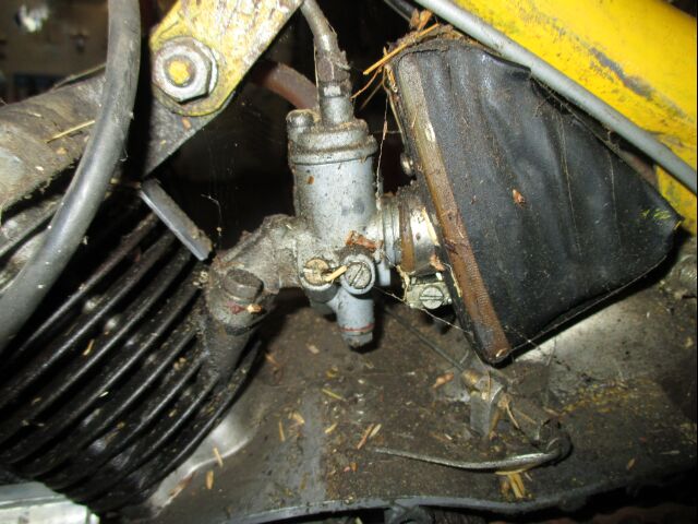

Nehme an du hast den Vergaser drauf
Oxyd vergaser.jpg (63.62 KiB) 3998 mal betrachtet

Das foto mache ich sobald ich wieder beim mofa nwas was ist
Nein habe den Dellorto 14.9 und ist deiner ein Bing oder was für einen vergaser hast du da montiert
Zuletzt geändert von cilo 69 am Mi 22. Aug 2018, 20:49, insgesamt 1-mal geändert.
Re: Cilo 502 DT Tuning
Den Originalen DelOrto SHA 12-10 vom Cilo Baujahr 1969-1971
Wenn den anderen hast dann hast definitiv ne neuere Version ab 1971

Dan habe ich wohl nicht den original vergaser drauf, ich habe sowiso keine ahnung aus welchem jahr die motorteile sind und haben die alten zylinder einen grösseren Einlass.
503 haben 8,4mm bei der Plombe .. und die bringt man nur mitm Kolbenschliff auf 45+ km/h, ohne Zylinder oder ASS zu ändern .. also mach n richtigen Kolbenschliff und gut ists
Aber dann ist dein Bock weit mach 1971. Die hatten den 13/9 Original drauf. Pack wie Bikeman gesagt hat nen anständigen Kolbenschliff drauf und gut is. Sauber arbeiten, nichts basteln nichts VERbasteln und der marschiert.

Aber der original vergaser hat doch einen andern ansaugstutzen und mein nugi im auspuff habe ich gesehen hat einen sehr begrentzten durchlass

Dass sind meine 2 ersatzkuplungs Körbe der andere habe ich montiert und müsste das Öl ablassen.
Mit was für einem Öl fährt man die eingentlich.
Der obere ist durch den kannst entsorgen. Der Untere ist noch ok.
