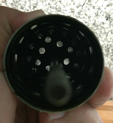

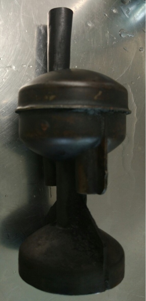

Bikeman hat geschrieben:So übel wie das FR aussah würde es mich nicht wundern, wenn der Pot auch zu ist ..
... nimm die Schikane raus und kontrollier auch das Lochblech im Pot

Sorry habe ich überlesen, mache mir heute Abend sofort die Finger schmutzig
und reinige die Schikane.

.... und das Lochblech :thumbup
SachsRixe
Beiträge: 310
Wohnort: Regio Zug
Re: Fragen zur Motoroptimierung Sachs 503/2AL
Beitrag von SachsRixe »
Alles sauber :chop:

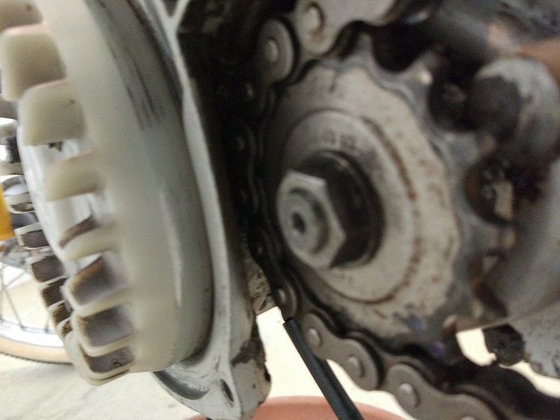

.. und btw.. 17/37? .. wär mir neu, dass n 17er Ritzel reinpasst.. kannst du mal ein Foto machen? ..

PS: lass den hinteren teil gleich weg... hat dann einerseits diesen geilen blechig giftigen ton, und andererseits ist der widerstand dann etwas minimiert. dazu... oftmals ist da innendrin der russ verhocket... wieder und wieder...

@Bikeman: Foto folgt, hoffe ich habe mich nicht verzählt :(

Hier noch Bild vom Ritzel

Ich zähle glaub 15 Zähne auf dem Foto :surprised:
