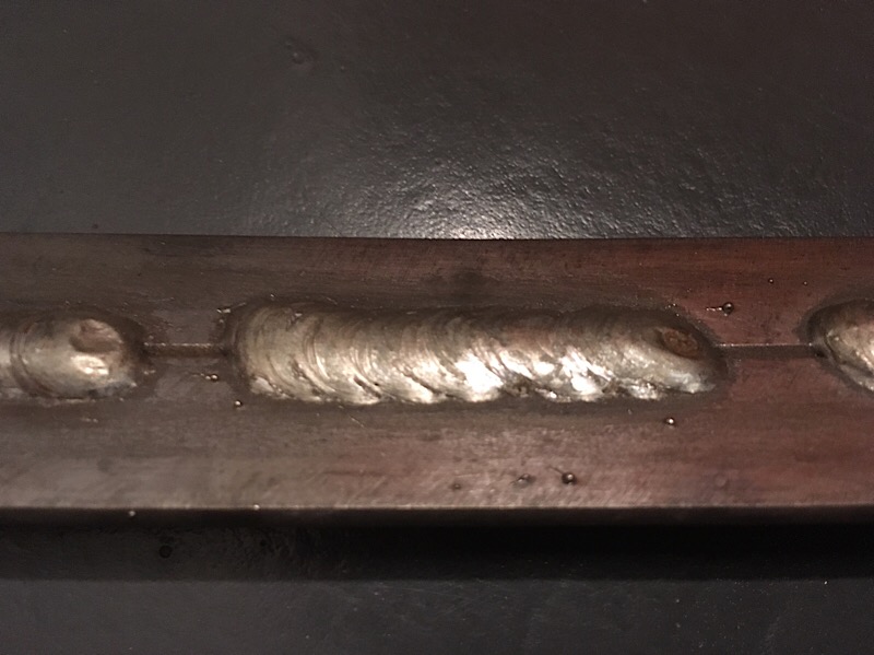

... geht doch.. das Zubehör ist zwar schei**e und ich hab nicht mal den Spalt getroffen, weil ich durch den HightTechSchweissschild nichts gesehen habe... aber so für den allerersten Versuch bin ich zufrieden..
Re: Schweissanlage
Du bist aber auch mit wenig zufrieden!

Der Test ist ja jetzt mal mit relativ dickem Eisen.
Wir siehts den mit Blech aus und wenn du ev rostiges/ korrodiertes Schweissen willst?
Re: Schweissanlage
Yup.. war iw 4mm Eisen .. mal gucken was ich als nächstes brutzle .. dünne Bleche sind auf der Prio relativ weit hinten .. zuerst mal das probieren, was ich etz brauche

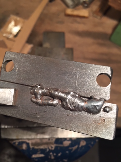

Ich bin heute blöderweise auch wieder einmal in ein Jumbo gelatscht. :facepalm:
Das Resultat davon sieht so aus:
Re: Schweissanlage
Verkaufen die jetzt Schweissraupen? :shock:
... weil sonst.. ja, viel schöner als meine Naht .. selbe Anlage? Oder geht das sogar mit der Fülldraht? Oder der Elektroden?

Aber „dein“ Schweissgerät ist mir ins Einkaufswägeli gehüpft!
Geschweisst habe ich mit dem Material aus der Kiste. Nur den Schutzschild habe ich durch die Automatikmaske aus der Landi ersetzt.
Für dass seit meinem Mig/Mag Schweisskurs 20 Jahre vergangen sind und ich seither nie mehr eine Mig/Mag Schweisspistole in den Fingern hatte, finde ich das Resultat gar nicht mal so übel.
Re: Schweissanlage
yup .. 300.-- ist das Teil sicher wert.. und mit 5 Jahren Garantie ist man ja auch gut versichert :thumbup .. der Schweissschild ist aber kake.. ich schweiss immer noch praktisch blind 8)
