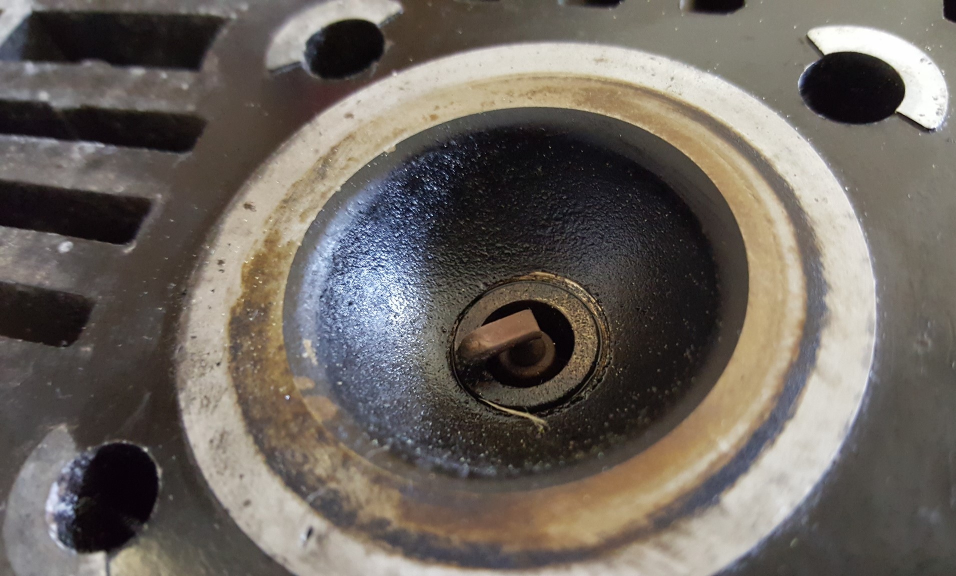

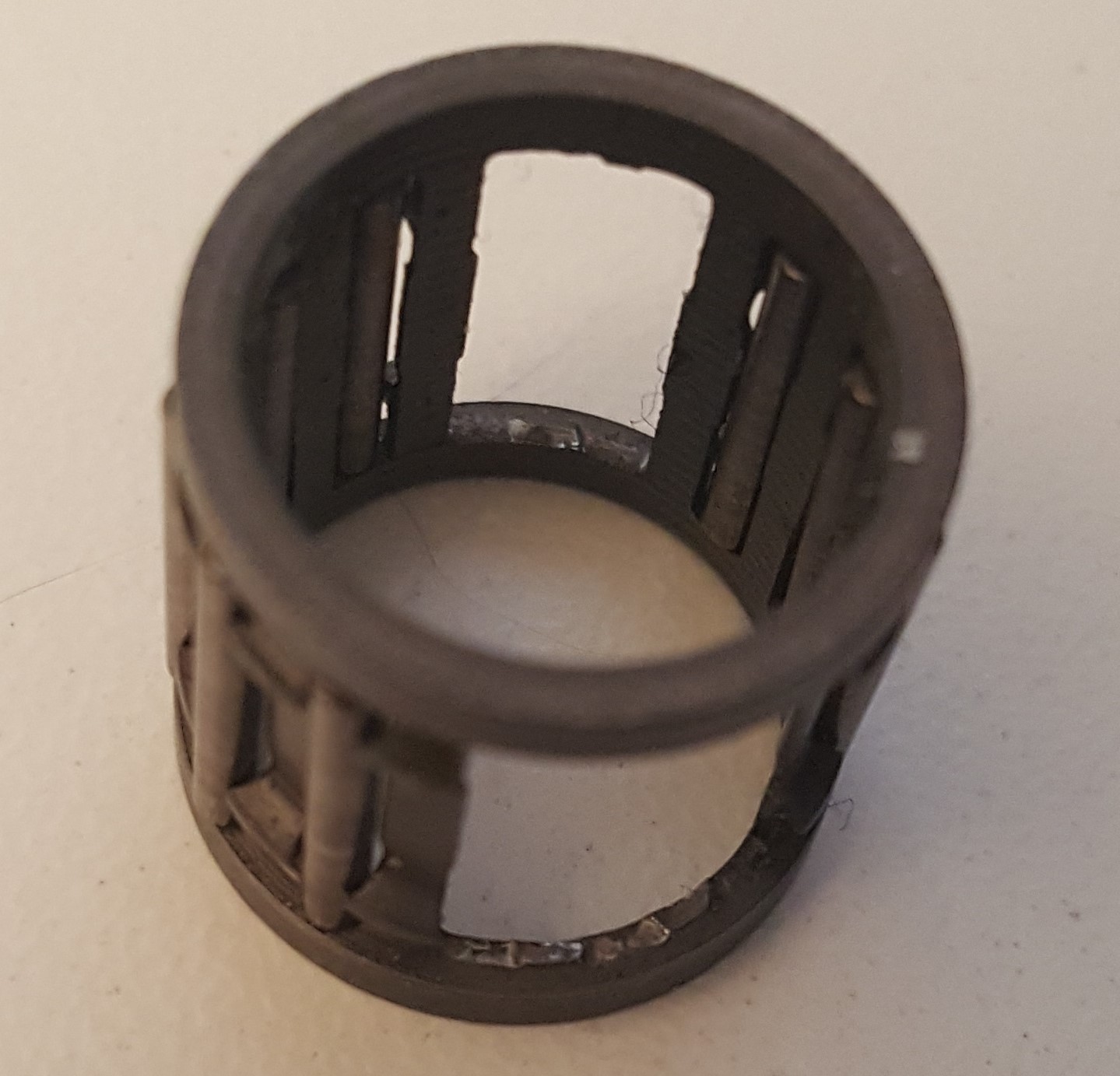

Mein Nadellager ist Kaput. Ich merkte es wo ich den Kolben ausbaute an was könnte das liegen? Ich bringe den Kolben nicht mehr in den Zylinder herein habt ihr Tipps wie es leichter geht?
:hilfe
Re: Tomos Classic
Was hat den der Mech am Zylinderkopf geschliffen?
Zu kleine Quetschkannte könnte es sein. Oder die Tomos Kurbelwellen sind grotten schlecht...
Ist nur das Lager durch oder sonst noch was? Hat es spuren am Kolben? Sonst irgendwo?
Und welches Lager? Unteres/ oberes?
Das jeweils andere hast du auch geprüft?

Ich weis nicht was eine Quetsch kante ist darum schicke ich hier ein paar Bilder wo ihr es euch selber anschauen könnt. Ich habe nur ein lager also konnte ich das andere nicht kontrollieren. Dies ist das einzige wo ich am Kolben feststellen konnte wo komisch aussah. Hab mir jetzt ein neues lager bestehlt.

Re: Tomos Classic
Das Lager schaut nicht nur komisch aus, das ist total hinüber .. kontrollier unbedingt das Kurbelgehäuse.. da müssen noch Nadeln oder Teile davon rumliegen.. und wenn's dir die irgendwie reinnimmt, dann 'Tschüss Motor'
Quetschkant kannst du mir dem Lager vergessen.. der Kolben hat ja damit iw 2mm Spiel..
bist du mit dem Teil so noch gefahren? .. Schäm dich :facepalm:

Ich Hofe das nichts hineingefallen ist weil ich kein Geld habe es zu einem mech zu geben das er den Motor aufmacht und ihn reinigt. :confused: Jetzt muss ich halt glück haben und es ist mir kaputtgegangen als ich den neuen Kolben eingebaut habe also bin ich noch nie mit ihm gefahren.
Re: Tomos Classic
Im Lager fehlen 5-6 Rollen und gleich viele Kunststoffststege .. hast du die alle gefunden?
Wenn nicht, liegen die im Kurbelgehäuse und wenn du so fährst, geht der Motor fast garantiert kaputt.
Nimm ein starkes kleines Magnet und such damit das Kurbelgehäuse ab.
Re: Tomos Classic
Übung Halt!
Wenn der Rest des Motors gleich aussieht wie das Nadellager dann reden wir hier von einem termischen Motorschaden was mit einem Totalschaden gleichzusetzen ist.
Also so brutal es klingt, aber um eine komplette Zerlegung wirst wohl kaum rumkommen. Was mich aber viel mehr interessiert, was zum Teufel hast du dem Motor angetan?
