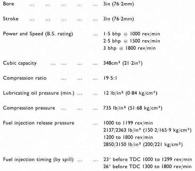

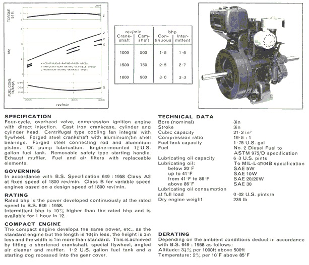

Hier noch ein kleiner Auszug aus dem Datenblatt des Motores.
Man beachte die
minimale Drehzahl ist 1000U/min mit 1,5PS und die
maximale Drehzahl ist 1800U/min mit 3PS
-> beinahe das doppelte, aber eben nur benahe.
Die Drehmomentkurve ist extremst konstant 13Nm!
wäre bei einem mofa so richtig schön...
Leergewicht ca. 110kg
Einspritzdruck bis 220bar

Re: Diesel Rat Bike mit 348cc Langhub Standmotor
"Klugscheissmodus ein"
Das ist kein langhuber.... langhuber sind motoren, bei welchen der hub grösser ist als sein kolbendurchmesser..... dies ist ein sogenannter Quadratischer motor
"Klugscheissmodus aus"
Aber ist echt cool.... dem jedoch mofa zu sagen ist etwas hoch gestochen

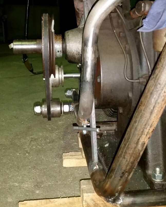

Der Keilriemenspannhebel mit kupplungsgriff und Einrastblech.
Ansicht von vorne
Ansicht von der Seite
Gut zu sehen die 1 zu 1 übersetzung für de ersten Gang.
Der 2. Gang wird später implementiert.
Der spannhebel spannt den keilriemen mit einem Rohr, in dem zwei alte kugellager sind.
Hält eb. Nicht ewig.
Zu unterst noch der linke Bremsgriff mit der Verkeilung um ihn im Lenkerrohr zu verkeilen.
Keine Litzenhülle sichtbar
Ansicht von vorne

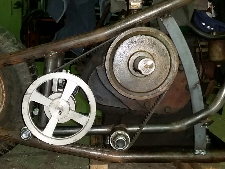

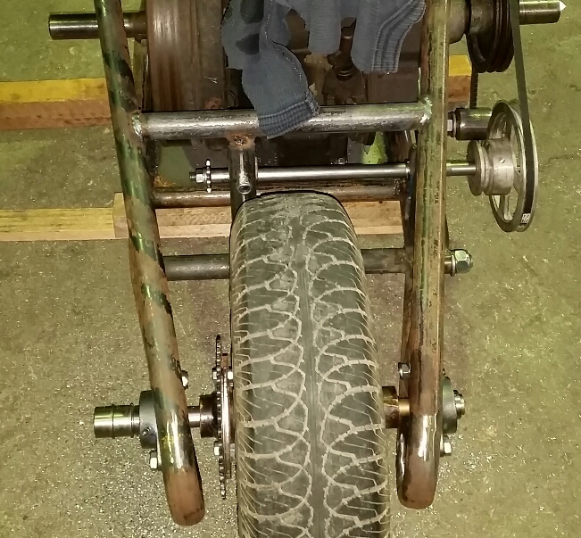

Die riemen werden noch mit einem Schutzgitter o.ä. abgedekt und der Spannhebel erhält seine Funktion.
Nun rastet er gut ein und bleibt in seiner Stellung.
Mit dem hebel oben kann die arretierung gelöst werden.
Ohne hinterrad ist der gesammte Kraftfluss gut sichtbar.
Die Kette ist noch nicht gespannt aber ich denke das kettenprinzip ist vom mofa bekannt...
Der 2. Gang kann ganz easy implementiert werden.
Er ist 2.2 mal grösser.

Hmm... ich hab bedenken, dass das kleine riemlein die kraftübertragung aushält.... der muss ja nicht n generator antreiben.... sondern gewicht fortbewegen.... da sind deutlich höhere kräfte im spiel...
Einmal nicht genug vorsichtig gekuppelt und das ding könnte reissen....
Hoffe es nicht.... aber mach unbedingt genügend schutz drum rum, dass es dir nicht um die eier peitscht

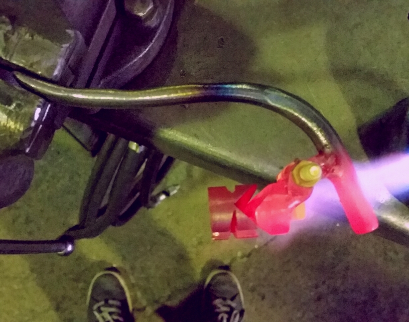

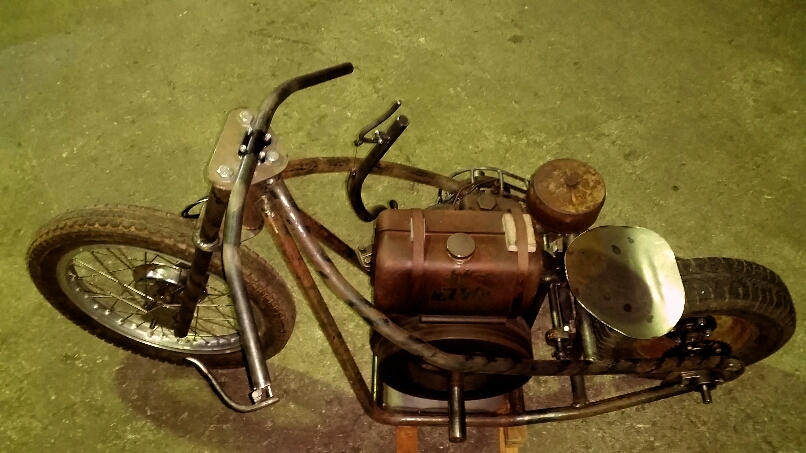

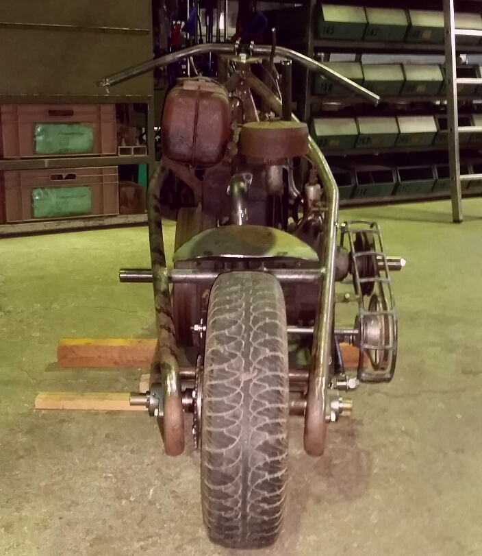

Beim Lenker biegen hat mir mein gehirn mal wieder einen Streich gespielt.
Bei0° abbiegen um 15grad
2 mal um 90grad verdreht 15 grad abbiegen
Und dann anstatt wieder zurück auf 0 und dort nochmal 15 abbiegen, bin ich irgendwie bei 270 grad gelandet und hab dort abgebogen.
Shitt ich volldepp! Nochmals von vorne...
Mit dem Bremsgriff sieht der Lenker ein wenig wie mit Hörnern bestückd aus. Richtig geil!
Der Sattel und der vorläufige Auspuff haben noch so ein wenig zeit gekostet bis sie plaziert waren.
Nun gut es ist mal ein Anfang und es gibt hitzeschutzband. Und so richtig warm wird das ding sowiso nicht.

addy33 hat geschrieben: Hoffe es nicht.... aber mach unbedingt genügend schutz drum rum, dass es dir nicht um die eier peitscht
Beim anfahren habe ich auf der nockenwelle ca. 500 u pro min. Das peitscht nicht das ist eher ein streicheln..
Durchrutschen werden sie höchstwarscheinlich bei grösserer Last.
Der motor bringt nur 130N auf den Riemen.
13Nm x 0.1m
Ich hätte auch ein 4 gang Harley getriebe für 400 stutz gesehen. Wäre viel einfacher gewesen das einzubauen mit schönen normteilen fussschaltung und kupplung...
Reitzt mich für dieses projekt nichd.
Ich bin gespannt ob sies aushalten...
P.s. Jetzt seid ihr up to date! Ich möchte so schnell wie möglich ne probefahrt machen.

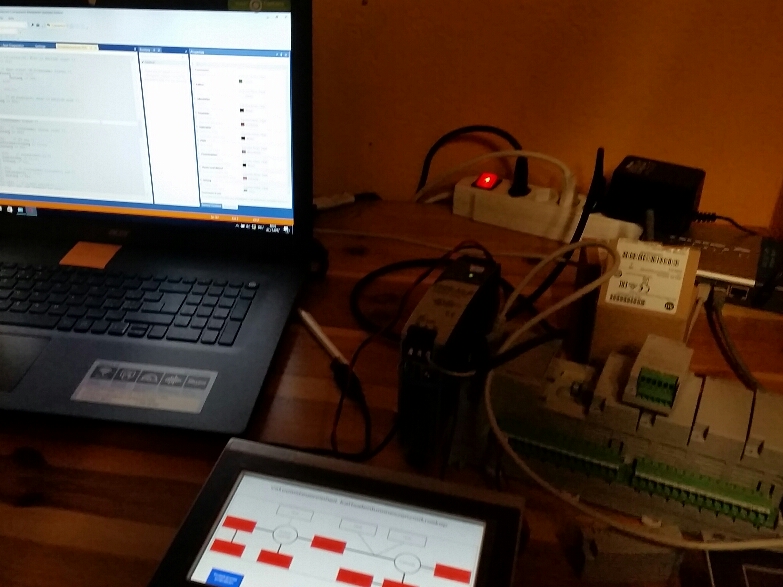

Leider nein.
Hatte eher was mit plc und terminal zu tun.
