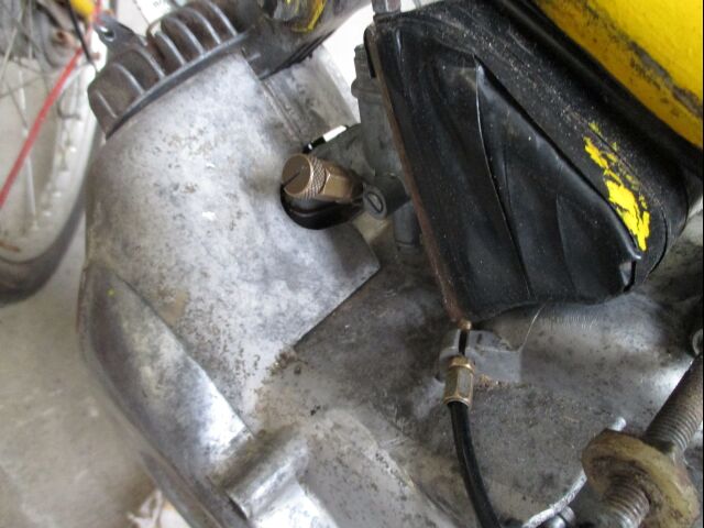

Neue Stelldüse eingebaut, testrun. Momol, lauft besser, etwas drüdelet, schlechter, use, bitz schlechter, nochmehr raus, läuft immernoch gleich, ganzbraus, nadel raus, läuft immernoch... hmmm... Düse ganz raus und s läuft immernoch... Ist das normal?

Das ist normal. Bei den 502ern auch normal.
Wenn man das standgas leicht erhöht bleibt es. Im standgas müsste der motor überfetten, sonst hat man falschluft...
Ich wechsle beim abstimmen die düse bei ssb vergasern jeweils bei laufendem motor.... stelle doch nicht jedesmal das höddi ab und wieder an

Ja, musste iw. Halbgas geben
Es sei gesagt, Bing SSB Stelldüse in Dellorto vergaser... Klappt

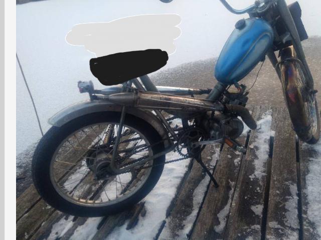

Heute habe ich endlich mal Bilder vom relativ finalen aussehen gemacht. Einige Sachen, wie selbstgemachter Lichtschalter und kleine Problemchen, wie ein Wackel im Rücklicht und minim zu kleine Düse sind noch. Viel gibt es aber nichtmehr zu tun, laufen tuts Ok, etwas wenig kraft aber ohne Zyli abzuändern geht da leider nicht mehr.
Verbesserungsvorschläge sind erwünscht, wenn wer ne Idee hätte was noch gut aussehen würde.

Seh ich das richtig, du hast einen Topf als Lufi montiert?
Wie ist das Geräusch vom Ansaug her?
Geile Idee!!
Geile Idee!!
Re: Cilo Typ D --> *luxus comfort Höbeli*
Der auspuff wäre ein fall zum verbessern.
Den Auspuff als Luftfiler... Die idee find ich lustig.
gibt das ne Ansaug-Resonanz?
Jop, ist richtig, habe einfach einen Topf schön mit Natronlauge gereinigt, eine Lufi Matte hineingelegt. Schalldämpfer habe ich weggelassen (ginge auch mit) ist sehr leise, eins meiner leisesten Mofas, Ansauggeräusch fast weg. Wenn man dann doch etwas hören will kann man das Endstück weg nehmen, tönt dann schön bullig.Altes Eisen hat geschrieben:Seh ich das richtig, du hast einen Topf als Lufi montiert?

Wurde der Auspuff der als Lufi gebraucht wird gereinigt?
oder saugt der vergaser den Russ ein?

Superidee ( und bestätigt die These von wegen Gross = Leise
Optik => Sattel tiefer und die Tasche vorne weg
Puch Velux hat geschrieben: ↑Sa 26. Jan 2019, 10:36...Jop, ist richtig, habe einfach einen Topf schön mit Natronlauge gereinigt,....
Sattel, was würdest du denn da nehmen (der der jetzt drauf ist ist schon nicht so bequem) sollte aber noch gut aussehen...
Tasche bringe ich sonst eben nirgends hin, besser währe eine etwas kleinere am selben Ort. Und ich möchte halt eine Tasche um das nötigste (Hackenschlüssel, Mischöl und so) mitzunehmen
