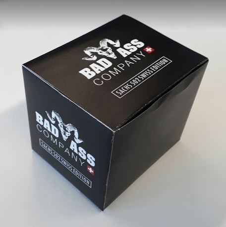

Für ne Schleife drumrum damit das Teil unter den Weihnachtsbaum passt wirds vermutlich nicht ganz reichen...
Janu, gut Ding wil weile haben
hier trotzdem ein kleiner Vorgeschmack:
