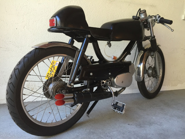

Ich hab das Stängeli beim Coffeeracer auch unterm Seitenschutz .. passt schon
Von wegen streifen an Pedalen oder Ständer .. bitzeli probieren, das passt schon iw

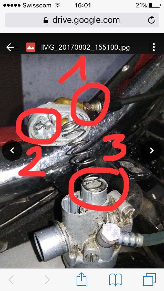

Federli ist im Deckel drin, aber verbogen .. aber wieso hast du das Kabel ausgehängt?
Zuerst mal bei '1' die Mutter ganz zurückschrauben und die Stellschraube ganz ins gebogene Röhrli reinschrauben
Bei '2' musst du den Stift drinlassen ... das sichtbare Federli hält ihn in Position. Rausnehmen musst du nur das Chockeplättli, das an Stift eingehängt ist.
Schieber '3' rausziehen .. unten hat es ein 8-förmiges Loch. Den Gasdrehgriff ganz zurückdrehen, so dass das Kabel unten möglichst lange ist ... Kabel durch die Stellschraube und das gebogene Röhrli einfädeln .. Feder in den Schieber .. Feder/Schieber über das Kabel und mit dem Bömbel am Ende des Kabrls durch den grossen Teil des 8-Loches zielen .. wenn durch, Kabel in den kleinen Teil nehmen
Schieber wieder in den Gaser.. Deckel anschrauben.. fertig

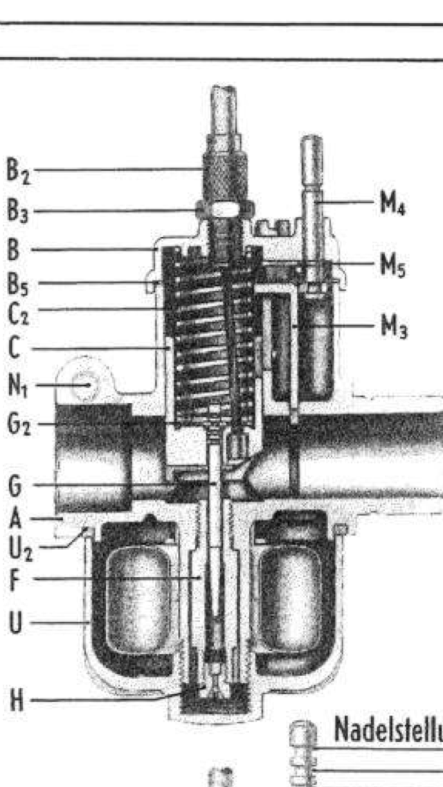

Vieleicht hilft dir dieses Bild hier ein Bischen weiter, wie so ein Vergaser richtig zusammengesetzt wird...
